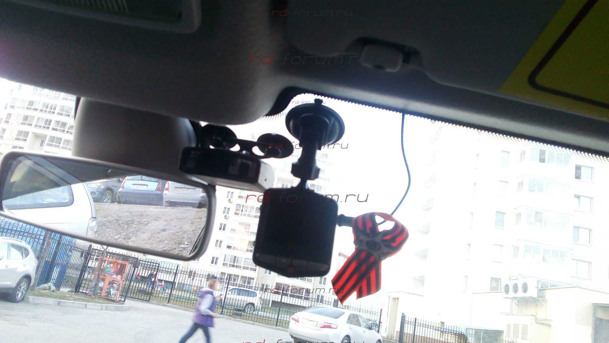

Дабоый день.Приобрёл сей девайс. Есть несколько вопросов: Очень долго при холодном старте ловит спутники порядка 4-5 минут это где то от 20 минут в выключеном состоянии. Если выключить и включить в течении 5 минут то спутники ловит секунд за 20. Расположен он у меня в самом верху. Стекло с подогревом.
После покупки сразу с оф сайта обновил последнюю базу gps и прошивку. Но сброс на заводские настройки не делал.

Опустите РД ближе к торпеде, 10-15 см от торпеды на лобовом и будет счастье, крыша авто является сильным экраном, полный обогрев не сказывается, проверено на двух авто разных производителей.

А можно его в угол у левой стойки на торпедо положить? Стойка не будет помехой? Не хотелось чтоб он сильно в глаза бросался.
Ну вообще не рекомендуют, что б металл загораживал переднюю часть РД. Я видел установки слева внизу. Люди ездили и были довольны.

Уберите от него видео регистратор(просто снимите на время) и увидите разницу!
Возможно, но я сомневаюсь, что ВР влияет на прием спутников на РД.
Если даже и так, то для РД больше места выбора установки , не же ли для ВР.

У меня ВР без GPS. Но у зеркала стоил датчик дождя а сверху в плафоне освещения там есть gps эра Глонасс. Может это даёт помеху. Попробую прикрепить РД под зеркало ближе к торпедо или положу его на торпедо в левый угол.
@gse, ну я же уже доказывал что влияет;)
Тогда переносить РД .
Я у себя такой закономерности не вижу, но вот если РД опускаешь вниз к торпеде, то GPS активируется махом.
P.S. У меня тоже под крышей установлен в авто жены(ловит по всякому и отваливается GPS бывает), сам же предпочитаю центр , над торпедой 10-15см.

OK попробую опустить. Может просто с левой стороны зеркала прикреплю. Как бы раздвину их по разные стороны от зеркала
