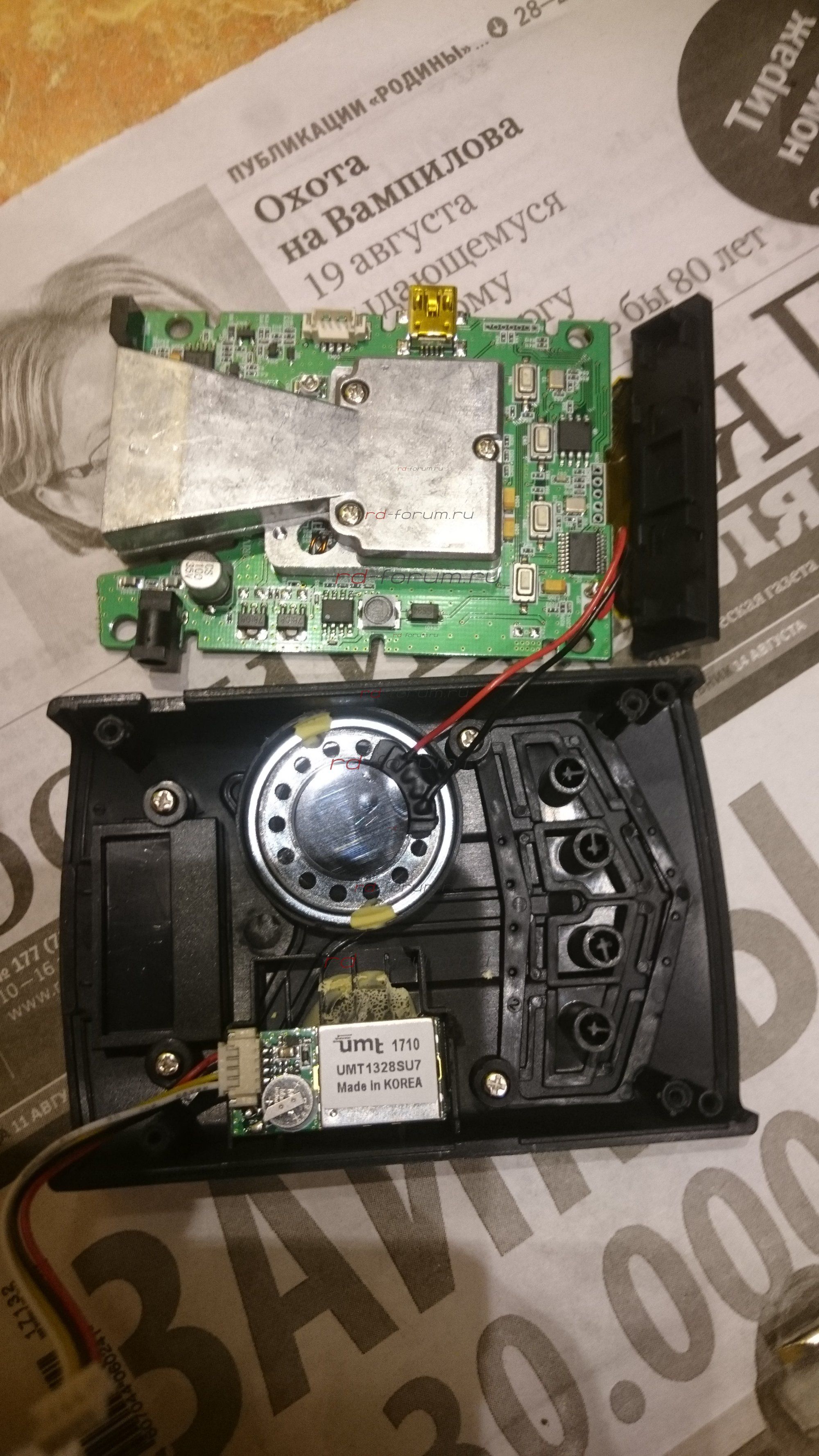

Сегодня получил модуль GPS, приклеил на 2х сторонний скотч, спутники стал искать на холодную меж высотных домов за 40секунд. Это радует!

@evgen66, хорошо. Пока все получившие новые модули отмечают быстрый старт.

А у меня все через зад. Модуль прибыл для отправки авиа во Внуково, а оттуда перевезли на ЖД вокзал! Поездом недели 3 ехать будет.

@Анатолий1975, у Вас вообще были подтверждения долгого поиска? Или меняете просто так, за компанию?
В общем я даю команду прекратить отправлять модули до наступления холодов. И высылать будем только по предоставлению видео демонстрирующему долгий поиск.

На открытой местности с новым модулем спутники и вовсе за 25сек на холодную, это даже больше чем радует я надеюсь по зме тоже проблем не будет...

У меня поиск по 3-5 минут минимум, а то и до 15 доходит. Китайский трекер через 15 сек подхватывает. Причем заглушил авто, через 2-3 мин завел, а РД ищет спутники как с холодным стартом по 2-3 минуты, про поиск после ночной стоянки вобще молчу, до работы можно доехать ( 15 мин езды), а РД спутники так и не поймает.

Видео холодного старта после ночного простоя и после перезапуска будет?? Или...

У меня холодный старт меньше минуты.Зато потом может минуты 3 тупить,закономерности не обнаружил,особо не парит.
