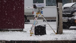

Я на этой заправке чуть не влетел, с эскортом 9500, жмякнул кнопку муте, хорошо что заехал заправится, вот только мне показалось что стоял Крис-П.
Заставка в видео это именно этот радар и в тоже время когда делал запись теста.
Иногда пару раз " скат " ставили , давно не было и по городу не встречал.
