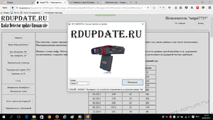

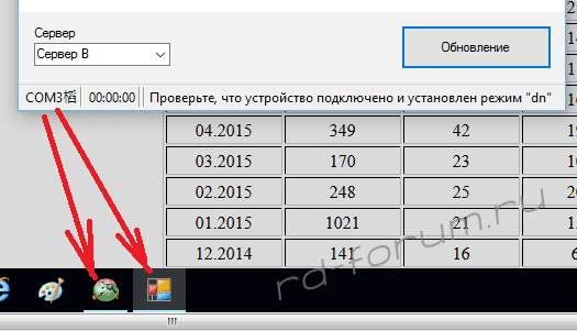

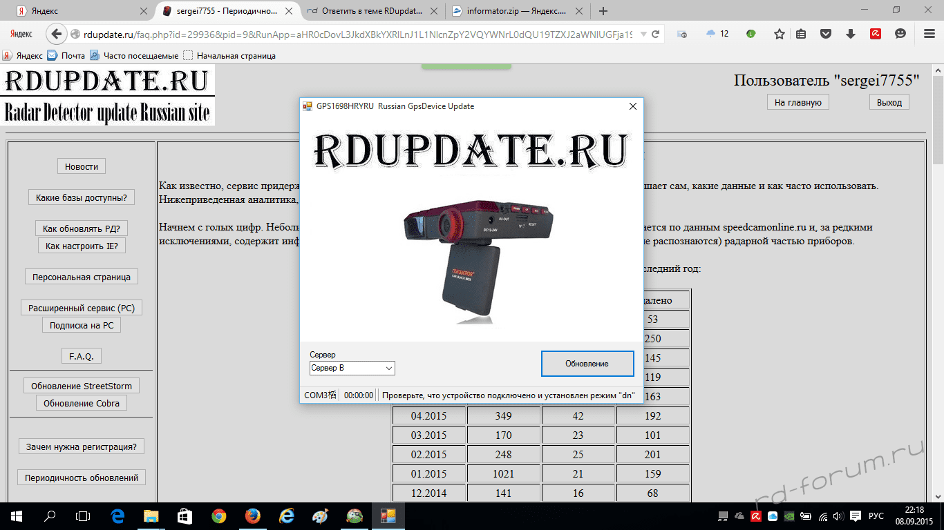

нажимаю под (загрузить драйвер) кнопку начинается процесс обновления доходит до окошка "обновить" и пишет мол проверьте подключение устройства все время ,а у китайцев сразу обновляет пробовал много раз за вечер ,это в смысле перегруз сайта или что то еще ?? или я опять не так все сделал, а разок прошло успешно но на персонал странице себя не нашел ,для подписки может вирус это был. Попробовал еще разов пяток и все пишет проверьте соединение с устройством

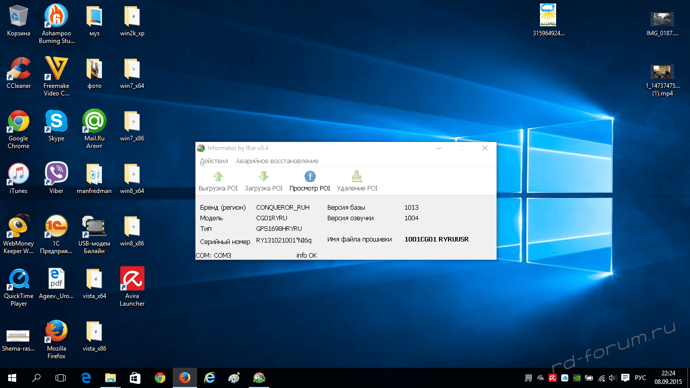

Ок, давайте проверим. Покажите, что показывает утилита диагностики?
https://www.rd-forum.ru/threads/programma-dlja-opredelenija-modeli-diagnostiki-i-reanimacii.4695/
это скриншот толь что сделаный по утилите ,до этого зашел на сайт обновиться ,там где иконка моего радара под надписью драйвер нажал на кнопку началось обновление ,но на кнопке обновить не работает пишет с низу "убедитесь что устройство подключено. щас сделаю скриншот
вот это уже второй день ,а утилита работает еескриншот я тоже прикреплял но он не вставился

Скриншот утилиты.

@Сергей7755, когда Вас просят показать результат работы какой-либо программы, это означает, что для анализа ситуации и выдачи каких-либо рекомендаций нужна именно она, а не то, что считаете нужным показывать Вы...

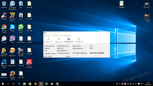

скриншот по утилите
Прохожий
12 622
@Сергей7755, ок. На скрине - чётко видно, что с драйверами (которых под Win10 официально не существует) всё в порядке. Идем дальше,
Одновременное обращение двух программ к одному и тому же COM порту никогда ни к чему хорошему не приводило. Покажите результат запуска только программы обновления. Желательно, сразу после перезагрузки, чтобы гарантированно "почистить" возможное подвисание портов...

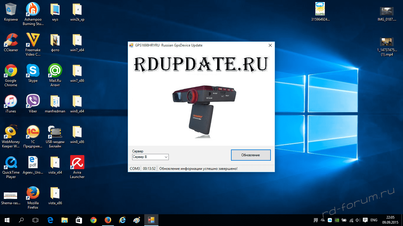

Доброго времени суток. Сейчас пытался обновиться и только с 3 раза прошло без зависаний, в общем обновился Всем спасибо и появился на персональной странице. Завтра опробую новую прошивку ,очень рад!!

@Сергей7755, ок. Если не сложно - в чем выражались подвисания и на каком этапе?
А также - какая версия системы: Home \ Prof. Похоже, Вы первый, кто довел обновление РД на процессоре Booree под Win10 до успешного завершения... :)
Зависания были во втором малом окошке с широкой зеленой полосой,первое малое окно с тонкой полосой загрузки программы прошло быстро а второе два раза подвисло в конце полосы загрузки, ну а третье, скрин которого выслал ранее об окончании обновления, прошел нормально, но на загрузке голоса медленно было. Всё в месте заняло минут 7-8 :) Да и по поводу системы , w 10 домашняя :)
Прохожий
12 622
Правильно понимаю, что:
При следующем запуске его не будет...
Тут, изредка, подвисания возможны, при долгом ответе сервиса, но некритичны. В крайнем случае можно безболезненно закрыть и запустить по новой...
