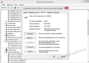

5 807
Подскажите с чем может быть связано очень медленное обновление баз?
Обновление идёт примерно 1.5 часа. При этом в итоге оно нормально обновляется,
но от чего так медленно? "Тормоза" начались ещё весной, до этого процесс занимал в районе минут 10-15. В системе ничего не менялось за это время.
Всем у кого зверьки начали обновляться в 2 и более раз дольше. Методом тыка найдено решение. Ну во всяком случае у меня так.
Подключаем устройство к компу. И смотрим в диспетчере задач вот такой COM порт.
Далее смотрим дату драйвера
Ежели у Вас драйвер 15 года как и у меня. То это наш случай. Если нет. То не знаю.
Идем в панель управления и удаляем драйвера.
Далее отключаем зверька. Идем вот сюда c:\Windows\System32\DriverStore\FileRepository\ ( если не на диске С, то - %windir%\System32\DriverStore\FileRepository\ )
И ищем папки, название которых будут начинаться с ser2pl. У меня их целых 3 оказалось.
Заходим в каждую и смотрим дату создания файлов. В каждой папке лежат драйвера. В одной 13 года, в другой 14 года, и соответственно в третьей 15 года. Так вот. В одной из папок находим файл ser2pl64.sys с датой создания в 14 году и копируем его с заменой в папку с драйверами 15 года. Там не ошибетесь. В этой папке все файлы с датой 15 года. После стого как скопировали, подключаем устройство У Вас начнется установка устройства в системе. И установятся драйвера якобы 15 года. На самом деле ито только винда будет думать, что там свежие драйвера стоят. А поставится 14 год.
Есть вариант попроще. После того, как посмотрели дату драйвера. Тут же жмем кнопку Обновить. И выбираем драйвер 14 года из списка установленных драйверов. Он поставиться и все будет ОК. Ровно до того момента, пока не подключите устройство к другому USB порту. Тут же подгрузится драйвер 15 года.
Можно в принципе папку с драйверами 15 года просто удалить. Тогда при подключении устройства поставятся драйвера 14 года автоматом. Но я не уверен , что комп потом сам не подгрузит более свежие драйвера. У меня система не обновляется уже месяцев 5. А вот как пролезли драйвера 15 года, я даже не заметил.
После этих манипуляций прибор стал обновляться за 11мин 40 сек.
