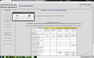

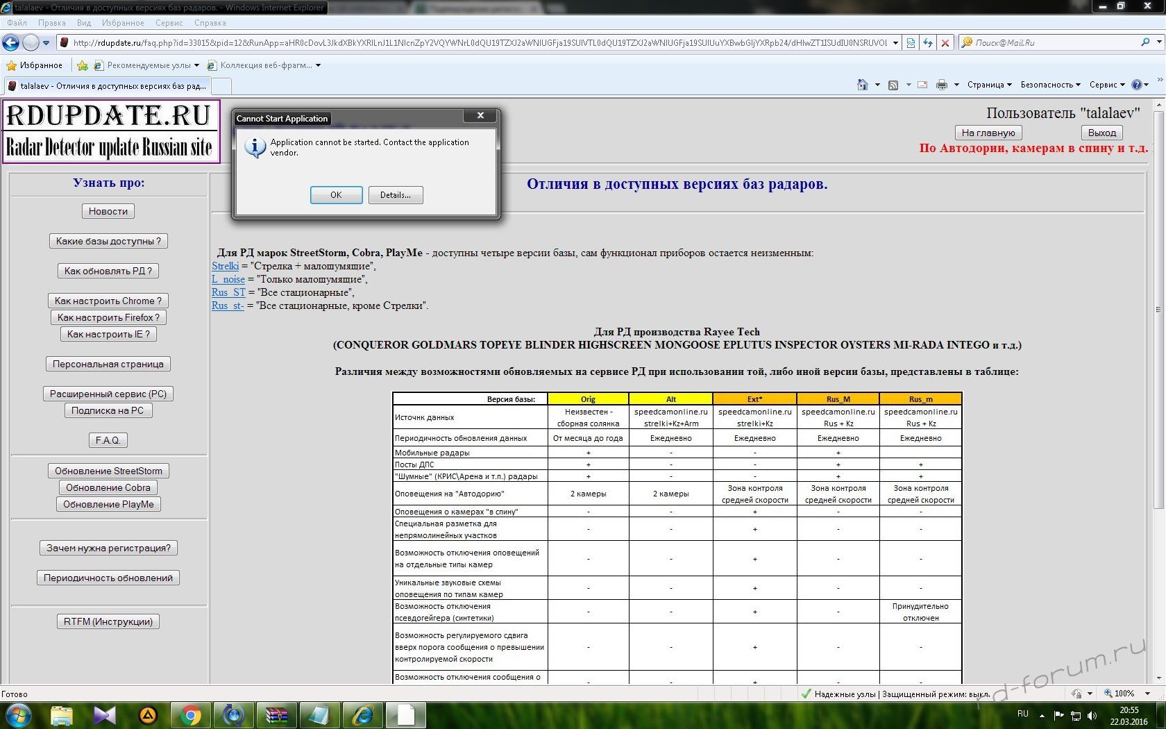

Я имел в виду, что все это делал. Вот скин, та же ошибка. Обновляю Highscreen Black Box Radar plus

@talalaev-05, ну тогда ждать что @Passerby скажет. А пока попробуйте с другим шнурком. И проверьте, правильно ли выбираете кнопку с названием РД. Судя по ошибке, на сколько понимаю, это не антивирус что-то удалил.

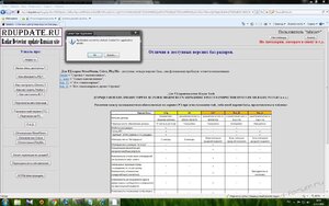

Шнурки менял, порты тоже, антивирус поменял, сайт добавил в исключение, название выбираю правильно, т.к. регулярно обновляюсь. Это 100% антивирус удалил, т.к. при обновлении вылезло окошко об угрозе, я посомневавшись выбрал "удалить" все обновление прервалось и регистратор превратился в "кирпич", я его реанимировал, но обновиться больше не могу. Хотя прога пытается загрузиться, но вылазит ошибка...

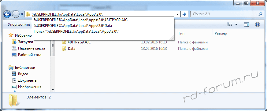

Попробуйте, для начала, удалить всё, что лежит в %USERPROFILE%\AppData\Local\Apps\2.0\ :

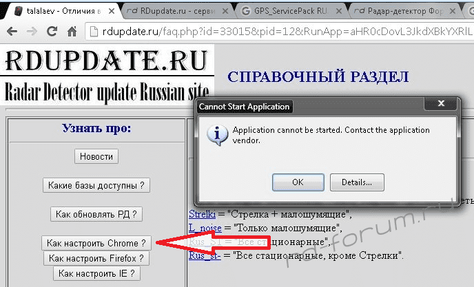

Скин и текстовый лог прилагаю!
1) И что кому должно быть понятно из приложенного текста?
2) Есть там слева какие-то буковки...
P.S. Лучше б показали, что там по нажатию кнопки "Details.." пишут...
Спасибо большое Passerby, это: "Попробуйте, для начала, удалить всё, что лежит в %USERPROFILE%\AppData\Local\Apps\2.0\ :" ПОМОГЛО!!
P.S. А приложенный текстовый файл это и был "Details.."
