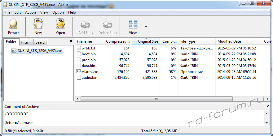

1) Устанавливаете архиватор ALZip ( http://www.altools.com/ALTools/ALZip.aspx )
2) С его помощью распаковываете куда-нибудь в отдельную папку всю начинку "родного" файла обновления.
На примере упомянутого Subini 323:
Файл с базой данных по радарам - data.bin, видно, что это сентябрь прошлого года.

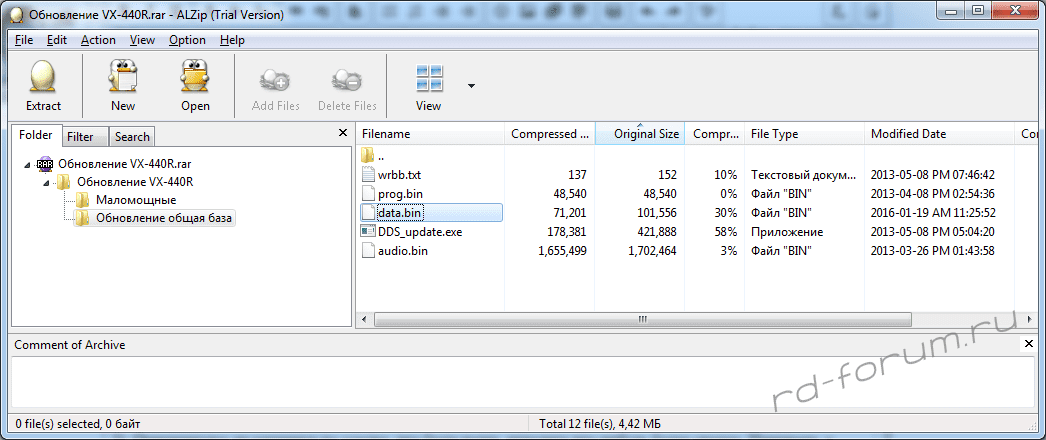

3) Ориентируясь на картинки по ссылке, что была выше, находите среди их обновлений что-нибудь более свежее. Например, у Intego VX-440 в данный момент это 19-е января этого года:
4) Извлекаете этот файл (только его) туда же, куда распаковывали "свои".
5) Запускаете из того места, где всё сохранено, "свой" Alarm.exe \ DDS_update.exe , обновляетесь.

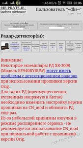

Все прошло хорошо, но в персональной странице выдает следующее сообщение:
Не сочтите за неуважение ко всей ранее написанной информации, но не подскажете ли стоит ли "загоняться" в данной ситуации или можно продолжать полноценно использовать РД?

Стандартное предупреждение.

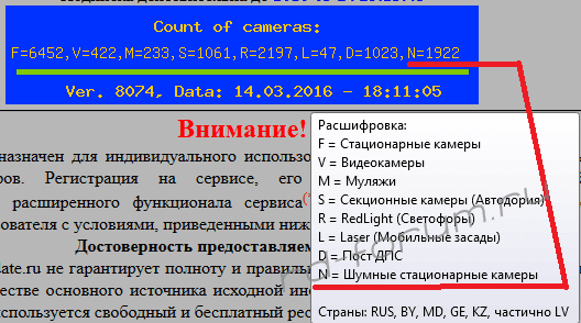

Эпиграф:
Но может быть со временем мигрировать базу Ext со стрелок на RUS - только стационарные камеры? Обработка (наверное) такой базы будет не сильно труднее, добавятся только сильно шумящие стационарные радары? Да сама миграция потребует усилий - но это разовый процесс. Зато качество готового продукта (удобство для пользователя) сильно вырастет. Кому не нужно просто отключат галку, а такие как я оценят.
С сегодняшнего дня база версии Ext снова слегка подросла...
Соответственно, за ненадобностью, прекращается поддержка версии Rus_m.
Содержимое добавки можно посмотреть вот тут - "стационары" в 4pda0st.

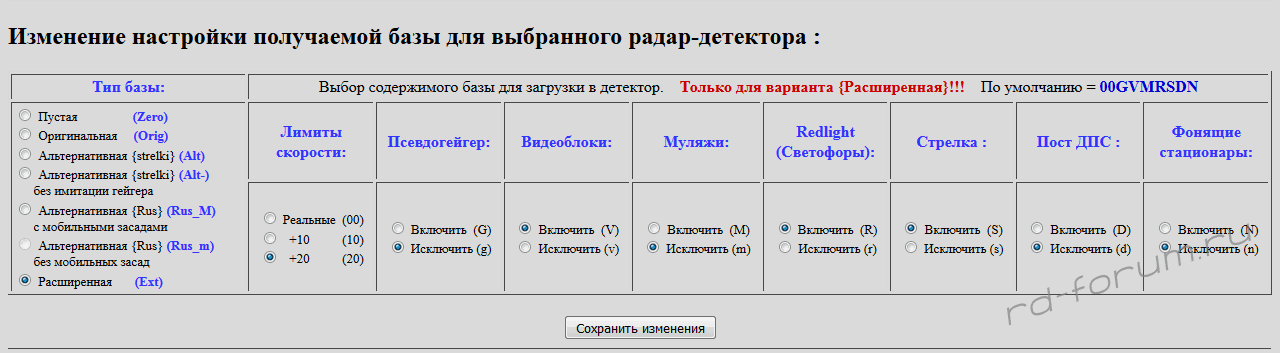

По умолчанию - будут загружены, отключить, традиционно, возможно:
Для облегчения ориентирования "на слух" - оповещение производится с другим упреждающим сигналом, дабы не путать с "малошумкой". Из тех же соображений - точки псевдогейгера для этих объектов не рассчитываются, если они фонят, то это слышно раньше, чем начинается GPS оповещение.

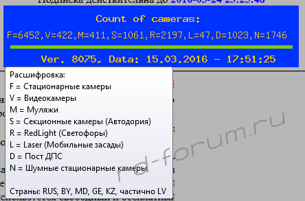

Прохожий
12 625
Реакции
10 385
В ходе испытаний нововведения с помощью @evalar76 обнаружилась мелкая ошибка в классификации, приводившая к тому, что муляжи "шумных" камер были определены как сами камеры. Успевшим со вчерашнего вечера обновиться в таком режиме - рекомендуется повторить. Исправленному - верить. (с)

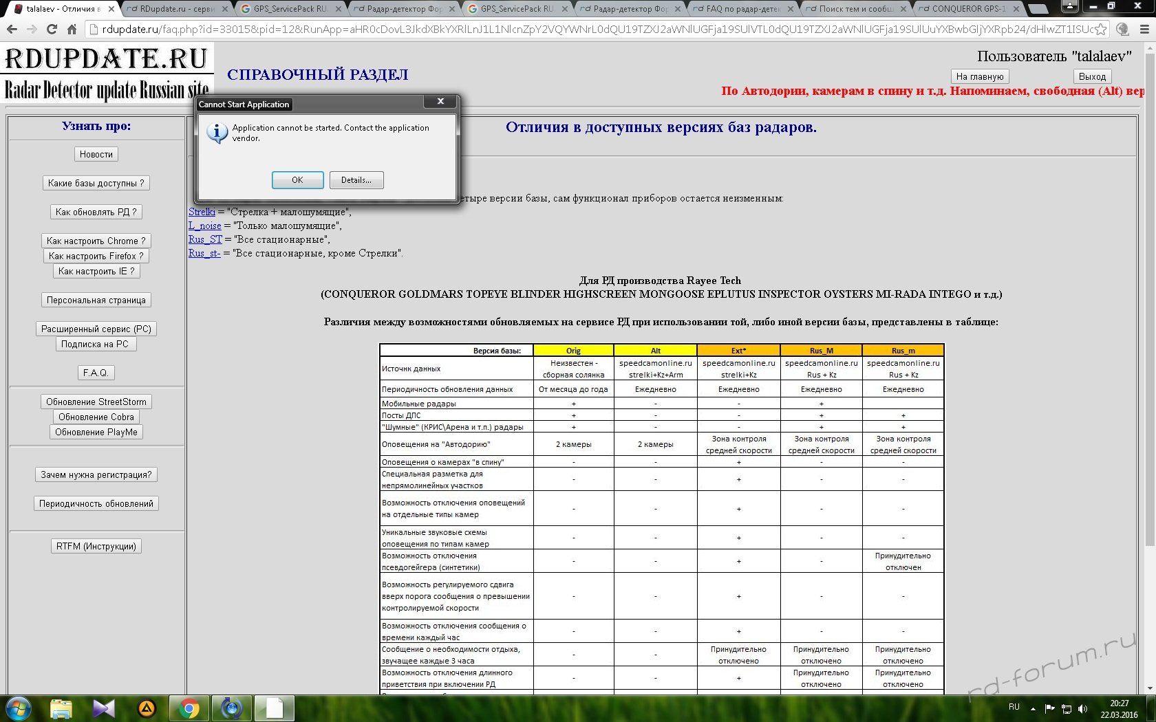

При очередном обновлении антивирус удалил какой-то файл, теперь приложение обновления не может запуститься, подскажите как мне его полностью удалить, чтобы оно закачалось заново? Весь форум перерыл не могу решить проблему...
Скин и текстовый лог прилагаю!

@talalaev-05, обновляйте через e-explorer!
6 123
Реакции
6 274
@talalaev-05
Не имеет значение, та же ошибка!
Очень даже имеет! И какой РД Вы там обновляете? Пробуйте через explorer, сам зная об этом сто раз наступал на одни и те же грабли. Отсоедини РД от компа, снова подключай и пробуй.
