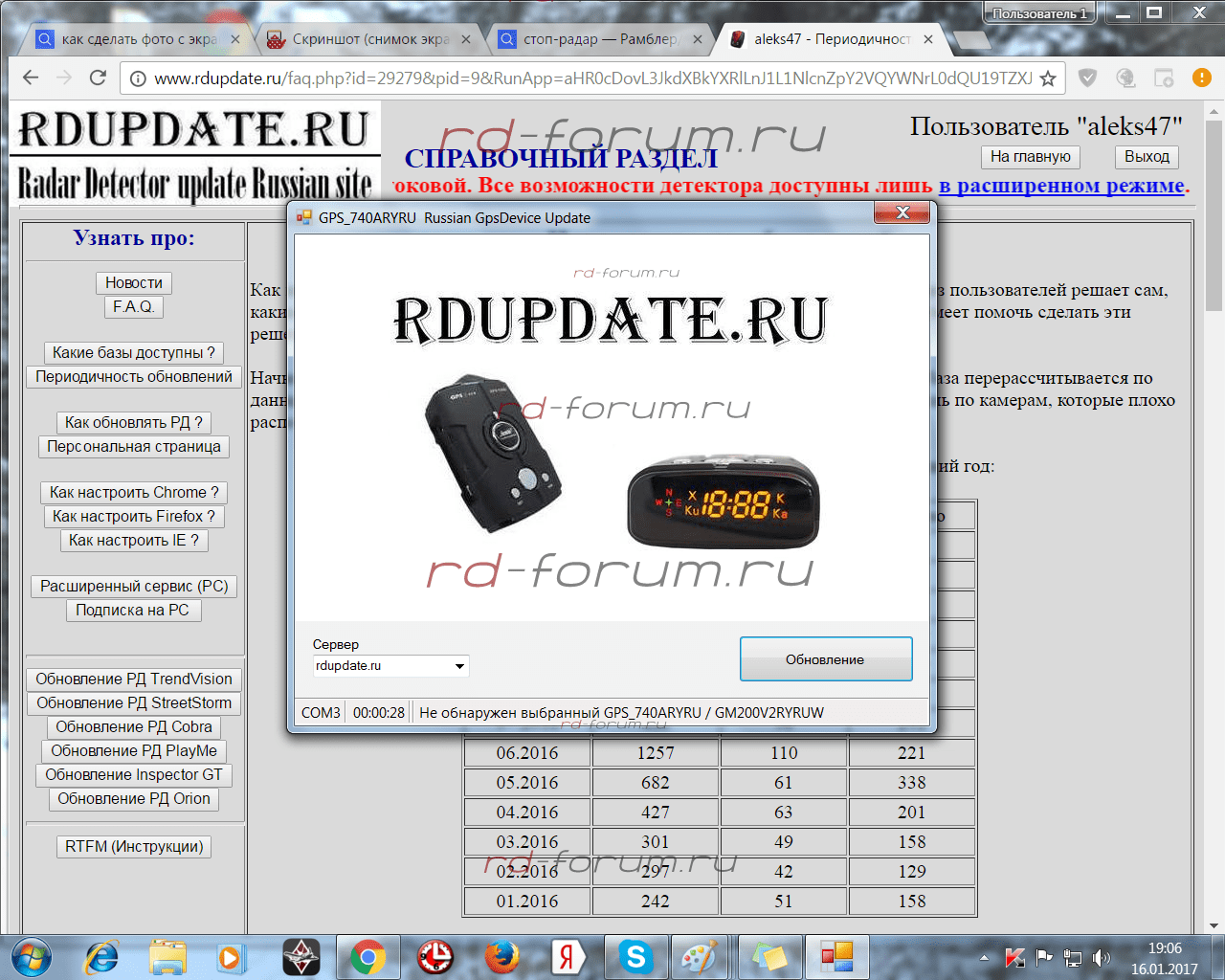

Здравствуйте, господа:). У меня беда: conquror 740A во время движения перешел в режим загрузки (загорелось dn). При попытке обновиться, процесс обновления остановился на 24 секунде. Что делать?
Не могу прикрепить изображение. На 24 сек процесс остановился и появилась надпись:" Не обнаружен выбранный GPS 740ARYRU/GM200V2RYRUW". При этом буквы "dn" на приборе светятся.

Как на ходу залипла кнопка? Скриншот прилагаю. Раньше при начале обновления девушка говорила:"Начало загрузки". Теперь-молчок.
Через персональную страницу делай реанимацию. Если поможет, потом обновишь как обычно.

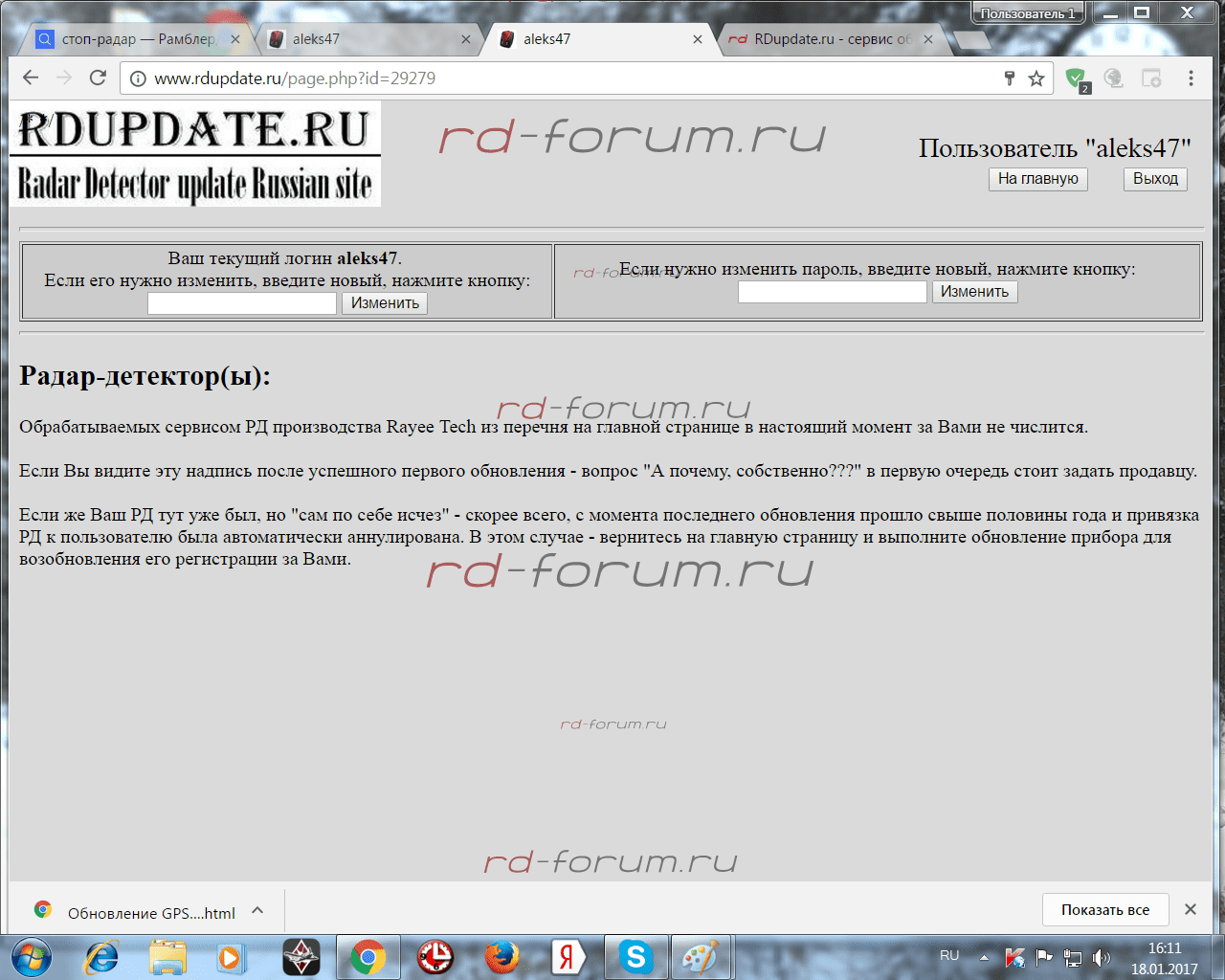

Уважаемый Mike9966. Моя персональная страница выглядит так: Где еще я могу найти Реаниматор? по ссылке https://yadi.sk/d/RudNCsVxm58sQ ничего нет.
Ничего удивительного. И на ней даже написано, почему...
Изменена дата последнего обновления на сегодняшнюю. До очередной пропажи данных с персональной страницы есть ещё полгода...
