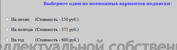

Ну да. Теперь вижу 600 на год. Это выходит 1.64 рубля в день, или порядка 8.5 тенге... Да у меня разовый проезд на автобусе 80 тенге стоит :) Да. Чета не цените Вы свой труд, однако...

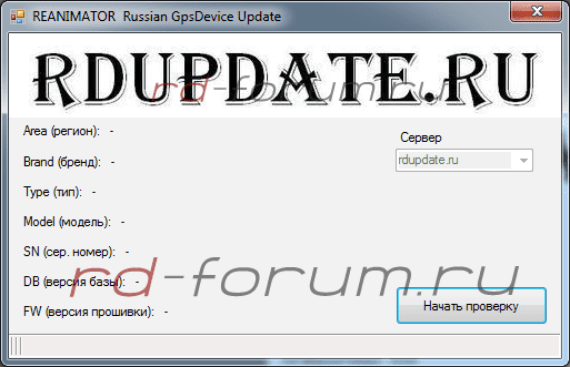

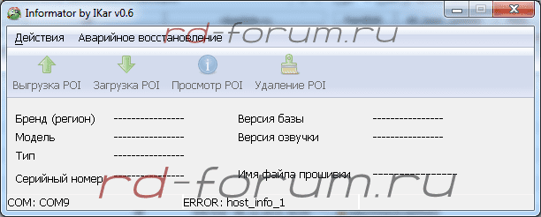

Немного новостей на тему "что делать после того, как ikar прекратил поддержку своей утилиты"...
1) Начиная со вчерашнего вечера при корректном завершении процесса программа обновления стала считывать и сохранять на сервисе системные данные обновляемого детектора. На глаз это выражается в небольшом увеличении времени между последней перезагрузкой и появлением сообщения о том, что обновление успешно завершено. В дальнейшем эти данные будут использоваться для реанимации после возможных сбоев при обновлении.
2) На персональной странице появилась (и её уже успевают понажимать) дополнительная кнопка:
которая запускает бета-версию программы реанимации (требования к запуску аналогичны программе обновления):

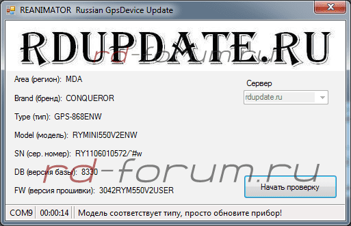

Функционал в настоящее время ограничен и сводится либо к констатации того, что всё в порядке:
либо к корректировке модели (в том числе и на персональной странице, для корректной реанимации "обычным" способом), если она не соответствует типу прибора (чего так долго ожидали владельцы комбайнов, имевшие неосторожность обновиться по ссылке, приведенной на офф.сайте HighScreen -а):
