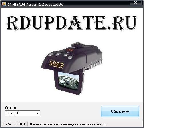

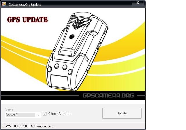

Здрасти всем. пользовался Highscreen BlackBox Radar-HD пока не сломался. пытаюсь прошить через rdupdate.ru выдает вот таке окошко http://i054.radikal.ru/1302/65/032c2975e480.jpg в чем может быть проблема и как действовать дальше?

10 385
https://www.google.ru/search?q=в+экземпляре+обьекта+не+задана+ссылка+на+обьект+site:rd-forum.ru

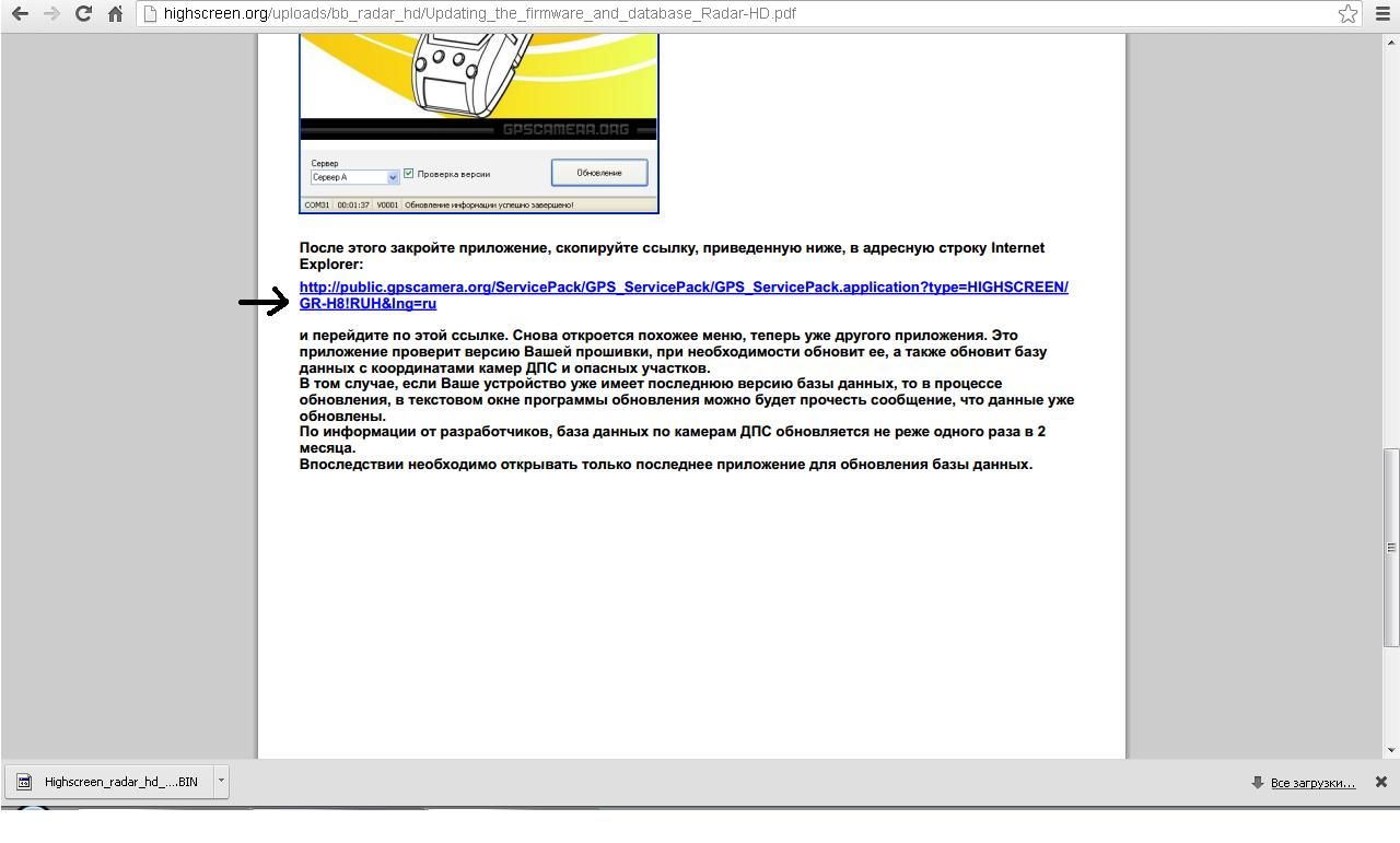

если я правильно понял, то надо сначало попробовать обновится с http://ryru.gpscamera.org/ потом опять с rdupdate.ru.Да? при обновлении с http://ryru.gpscamera.org/ выдает вот такое окно http://s020.radikal.ru/i705/1302/fd/37d357bbf91b.jpg
Нет неправильно - зайдите на хайскрин сайт там есть ссылка на обновление .Сначала офф обновление потом уже rdupdate

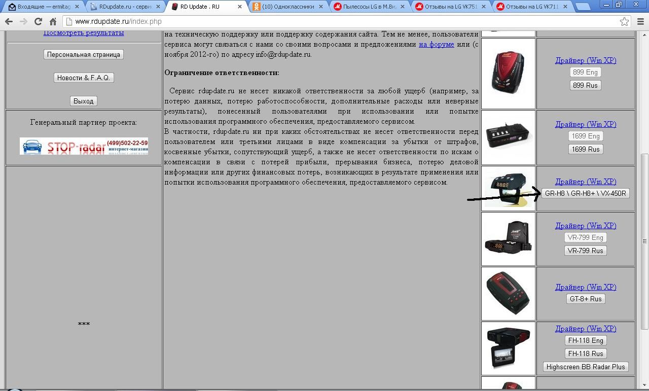

В частности и для подобных случаев, на странице для незарегистрированных пользователей, доступны зеркала официальных обновлений:
все так же ни чего не изменилось

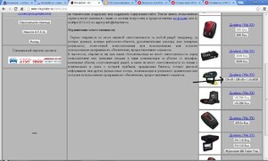

может я что-то не так делаю? мой порядок действия:
1) запускаю IE подключаю РД через шнур который шел в комплекте и перехожу по ссылке первая ссылка.JPG в окне обновления в конц пшет что обновление завершено или что-то в этом роде.
2) закрываю окно обновления. вбиваю вторую ссылку вторая ссылка.JPG там происходит тоже самое с тем же финалом.
3) закрываю окно обновления. перехожу на rdupdate.ru и выбираю РД обновление.JPG в итоге на компе вот такой рисунок радар.JPG а на РД

забыл снять его со стекла и через пару часов он как-то отклеился и упал после этого он начал пищать как ненормальный.
само обновление происходит без проблем только при обновлении с rdupdate.ru выдает вот это окно

Анапа, так все-таки?
После "родного" сервиса такого нет, База хоть как- то работает?
и после родного та же самая проблема. так же мигают " . .d.n. " и " ndb " и начинает говорить все что думает
Кто-то должен начать угадывать, что в действительности происходит?
Это - прочитано?
https://www.rd-forum.ru/conqueror/4059-v-ekzemplyare-obekta-ne-zadana-ssjlka-na-obekt.html

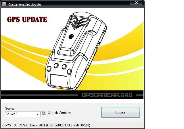

прочитал попробовал во время попытки обновления были такие надписи аунтеф.JPG

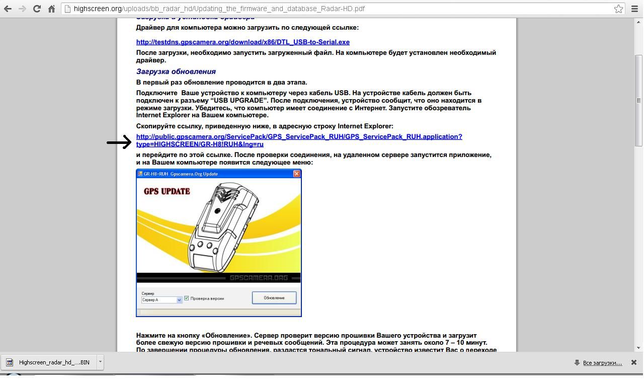

Я не зря отсылал на сайт .Там две ссылки
http://highscreen.org/uploads/bb_radar_hd/Updating_the_firmware_and_database_Radar-HD.pdf
Второй момент -удалите у себя в директори все
c:\Documents and Settings\User\Local Settings\Apps\
и этот метод пробовал на офф. сайте две нижние ссылки пробовал в итоге у меня выдает окошко что "обновление информации успешно завершено" и на 1 и на 2 ссылке. а на rdupdate.ru "В экземпляре обьекта не задана ссылка на обьект" сейчас на дисплее РД буквы dn и ни каких звуков

пробовал и дома и на работе ни чего существенного не происходит. вечером после обновления по первой ссылке он начал пищать, я перехожу по второй ссылке начинает обновляться и писк ушел и обновление прошло успешно о чем было написанно в окошке обновлялке,но после удачного завешения появились на дисплее РД надписи " . .d.n. " и " ndb " потом пробую с сайта rdupdate.ru опять все тоже заклинанье " В экземпляре обьекта не задана ссылка на обьект "

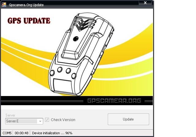

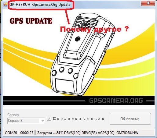

Вопрос -у тебя скриншоты относятся к официальному обновлению ?
Просто у меня другой скринщот
