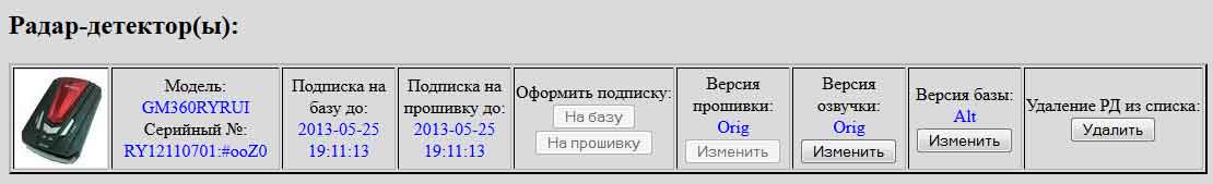

Ого, как оперативно, а что выбрать то ! =-O

DeathMan, нажмите на кнопку "Изменить" под надписью "Версия озвучки: Orig". Должно поменяться на Alt. После этого следует снова обновиться и послушать что говорит РД. О результатах отписаться лучше в ЛС Passerby.

А прошивка на Intego RD-500 не меняется ? Кнопка не активна !

DeathMan, а прочитать внимательно?

А я разве писал что то писал про прошивку? Как только будет доступна прошивка для конкретного прибора, так кнопка будет активна и, думаю, будет сообщено обязательно на форуме.
