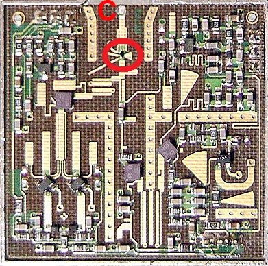

Уважаемые Гуру форума!
При разборке рд отвалилась деталь обведенная в кружке.Подскажите пожалуйста что это, маркировку чем можно заменить?

а нафига в нутрянко лезли если не соображаете
ну вот сразу ругаться - причина разборки по совету форумчан . а суть вот в чем - приехал с китаЮ РД grd 2020 но при включении он молчал . советовали прочистить контакты от канифоли и промыть контакты спиртом . при промывке слегка задел ватной палочкой данный элемент а он благополучно прилип к ней . вот отсюда и вопрос . а с руками все в порядке - ежели чаво . хотите помочь - помогите а не надо говорить про СООБРАЖАЕМ , РУКИ , ЭПИДЕМИЯ . спасибо за понимание от соображающих рук и кривых китайских мастеров

dimaudi, промывают или в спирте, или спиртом и кистью. аккуратно.
Просите о помощи, а фото не пробовали сами рассмотреть/55,8 кб, 300*298 пкс/? Что можно там увидеть. Сейчас хотя бы обозначилось, что это РД grd 2020. У детали количество выводов, что написано на корпусе? Опишите или приложите свое фото, тогда может и подскажут.
dimaudi
23.06.2013
ypsilon
ниссан x-trail
1.Это бескорпусной СВЧ-диод
2.промывал аккуратно
3.те кто понимает в устройстве РД сразу поймут даже по такой маленькой фотографии о чем идет речь(даже я понял)
4.в подписи стоит какой у меня РД
5.на детали размером 1/4 песчинки я думаю никто не прочтет ничего
а вопрос все-таки не решен - можно ли заменить его на что нибудь побольше либо оно того не будет стоить?*DONT KNOW*
Вот это уже вопрос./В сообщение от Onic82 PS не доглядел - фото оказывается не его даже/.

и не его и не мое фото а просто что за деталь у нас отвалилась и что с этим сделать можно
По идее там должен стоять смесительный СВЧ диод . И раз он отвалился то совсем был не припаян а "приклеен " канифолью .
В магазине или на "базаре" такой не купите ,только выковырять из подобного РД .
Такой РД только на "запчасти" . И что Вам мешало припаять тот что отвалился назад ?
Заменть на что то "побольше" - :)
это уже вопрос не из области СВЧ техники а как то напоминает женские сказки -мечты . :)
В плате все расчитано только под этот корпус и размеры с параметрами именно такой детали !
