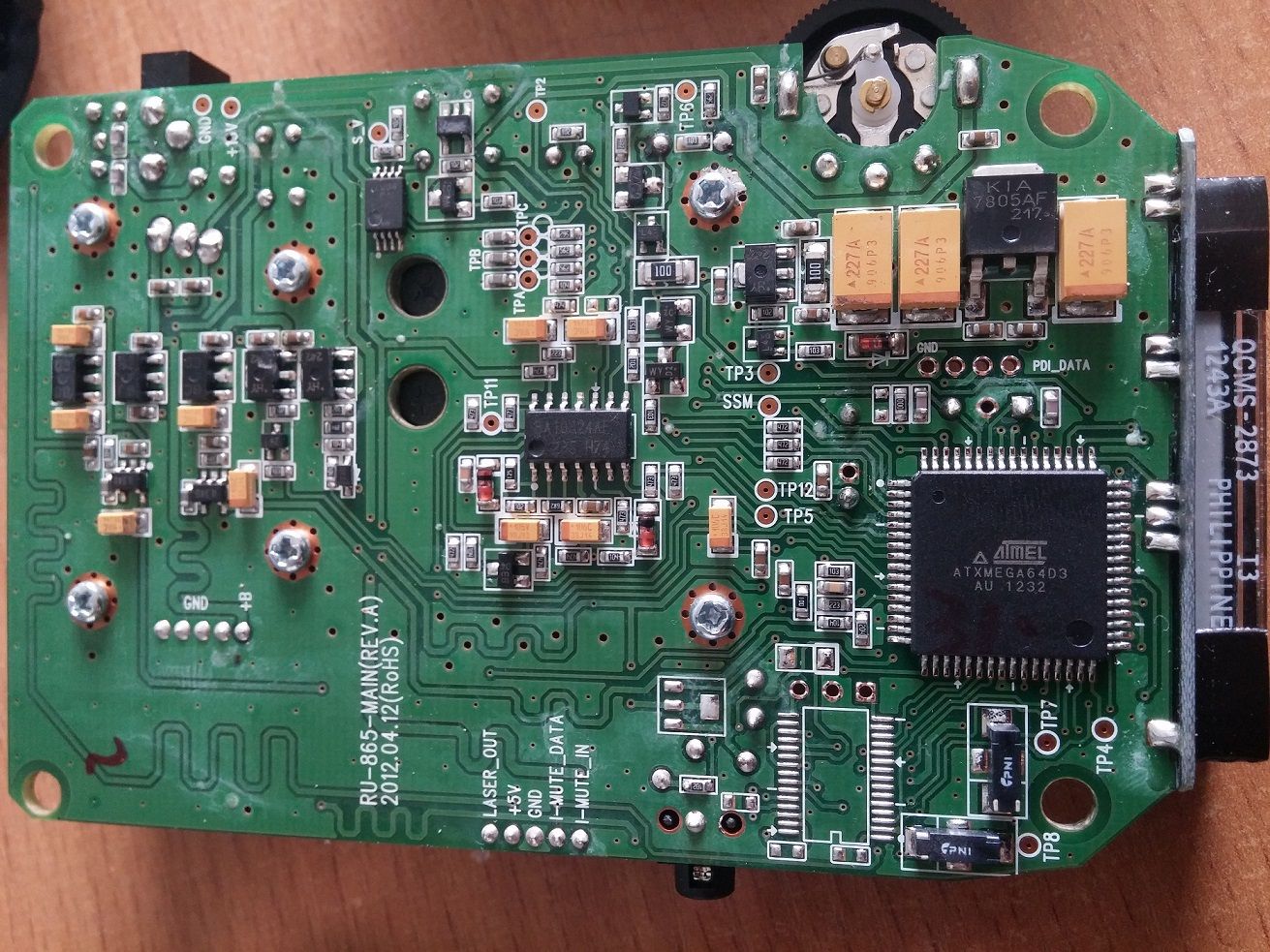

Добрый вечер, появился у меня радар детектор Cobra RU 865, не устраивает меня его реакция по приближению к камере, далеко К1, близко тоже К1, а в зоне фото уже к5, т.е нету плавного наростания гейгера. ( может кто знает что где заменить( может диод, резистр, транзистрик, может ручки регулировочные, транзисторы-регулировочные) подскажите пожалуйста
Anton-Crieket
20.08.2014
СПБ
Cobra RU865
Kia Cerato new
Я бы с удовольствием, но с отсылкой в сервис они скажут , что он рабочий, извените, деньги возвращать ни ни !
Таких случаев, много!
P
paschket
@Anton-Crieket Это особенность Кобры . Ничего не сделаете, дельный совет выше, если хотите иметь нарастание.

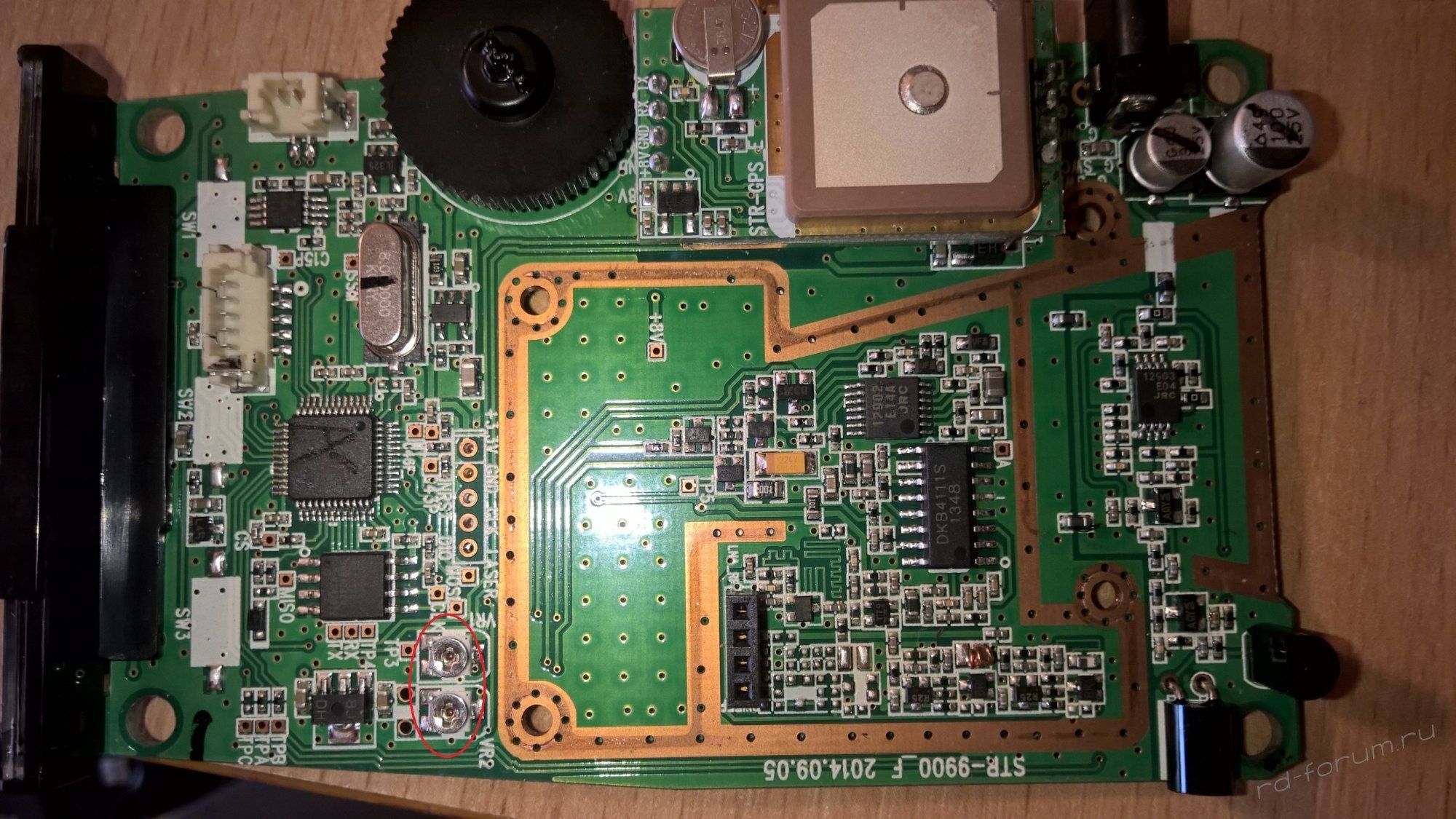

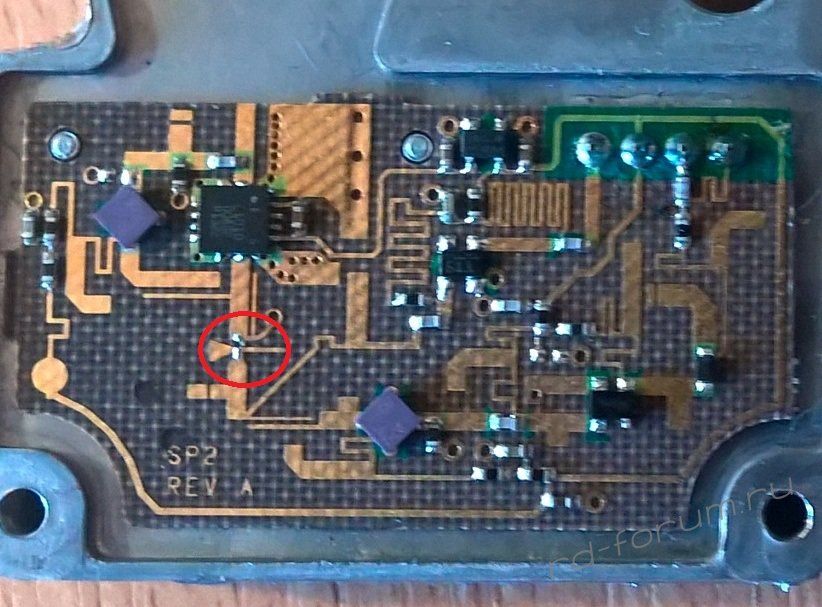

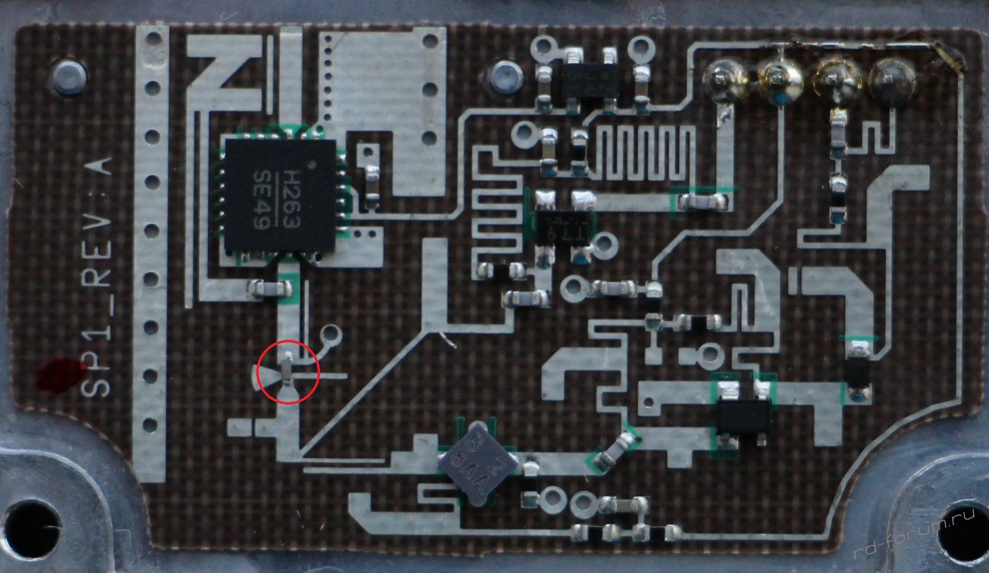

Здравствуйте! Такая проблема перестал ловить К диапазон радар SS-9540EX, не знал в чем проблема но тут случайно наткнулся на схему SS-9540EX
и этого компонента у меня нету на плате
при каких то условиях он отвалился, пару раз ронял на землю, что это за компонент и где его можно купить? Думаю проблема в нем! Помогите разобраться!
И еще один вопрос что это за регуляторы?
Инспектор ДПС
TrendVision
2 897
Ленинград/Москва/Саранск
Drive-700Sig/TV Hibrid Sig
Рено
@oleg911, покупайте новый детектор. Без этого смесителя детектор не будет ни чего ловить.
