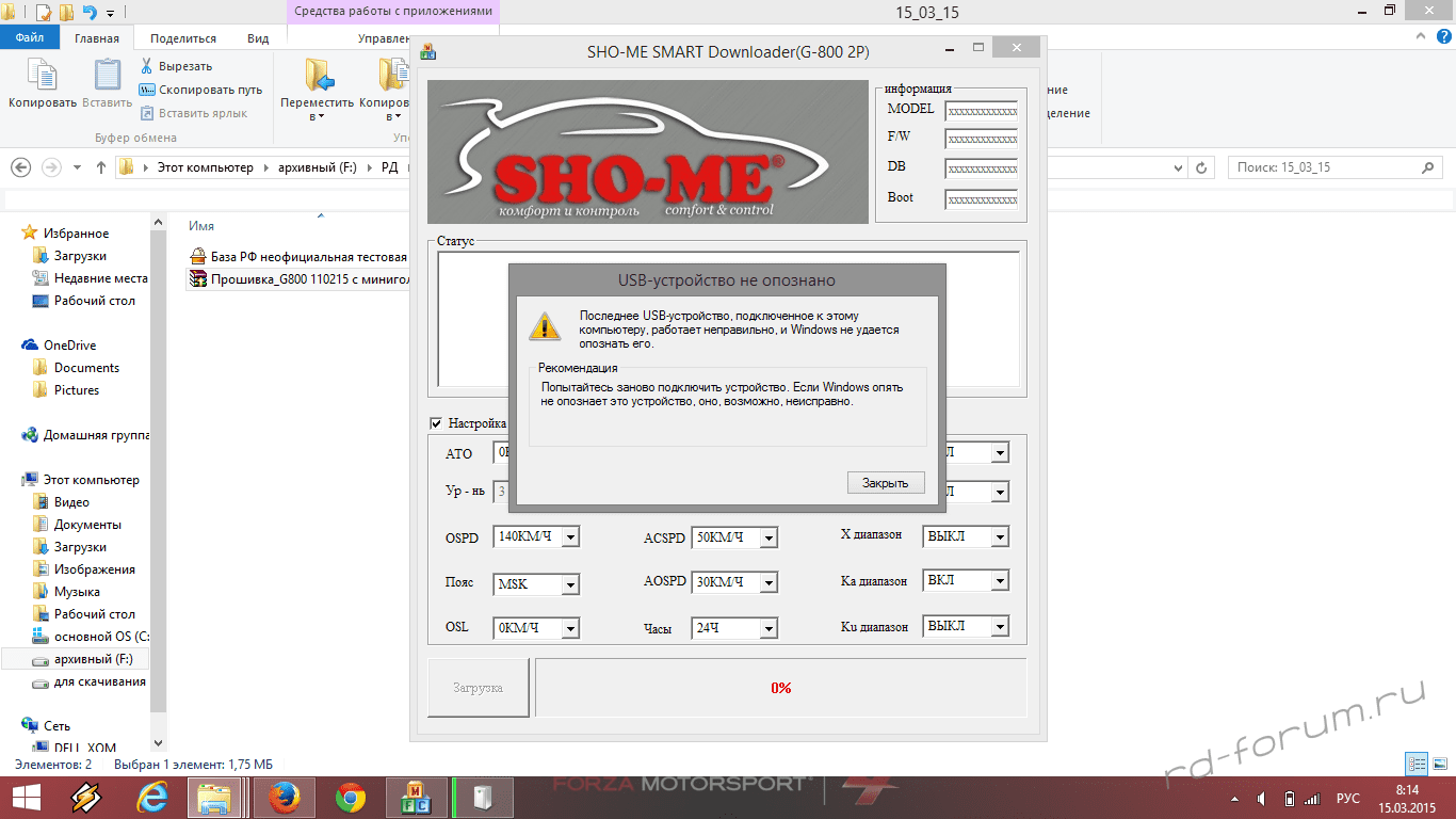

может кто сталкивался, в чем может быть проблема? коллега попросил прошить, аппарату две недели а при подключении выдает вот такое
а мой и еще два без проблем обновляются.

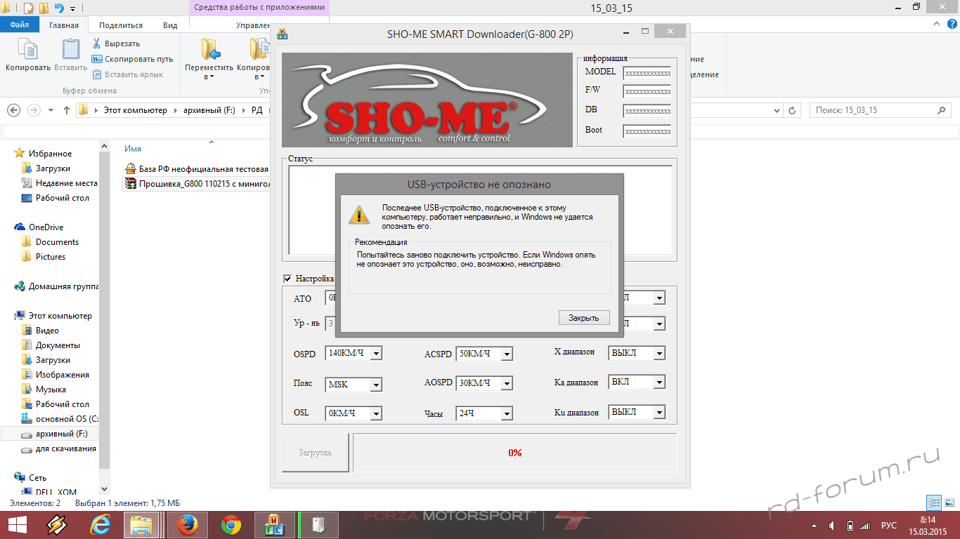

и еще у него вот такое происходит
@Вадя31, а у него случайно не Сильвер Стоун F1 z77 pro с буквой F в конце серийного номера ?

Попробуй его отключить колёсиком и вставить шнур в другой порт.
и крутил и вставлял, осталось только сброс сделать в машине. просто не разу не разговаривал при подключении к компу, это и смутило. и при нажатии кнопок он переходит в режим настроек, только табла не работает. может быть косяк в самом порту РД.
Тоже первый раз такое встречаю. Сколько раз обновлял такие РД с таким не сталкивался. Ни один подобных признаков жизни при подключении к компу не подавал.
Шнур родной пробовал? На другом компе с другой системой пробуй
Вчера на работе через свой родной шнурок на ХР обновил 3 рд, а этот не получилось, поэтому и забрал домой и тут такое же (восьмерка). Прийдется человеку его сдавать обратно.
Этот прибор должен быть с двумя буквами - US usb sound :)
Менять конечно

Только не смейтесь, но я нашел в чем проблема. Все как всегда просто, он необновляемый :D
Я только сейчас когда пошел в машину обратил внимание на надпись на нем. Этоже STR800, А НЕ 800 STR. А когда они четыре в руках были они же все одинаковые :D
а продавцы красавцы взяли как за 800 str.
