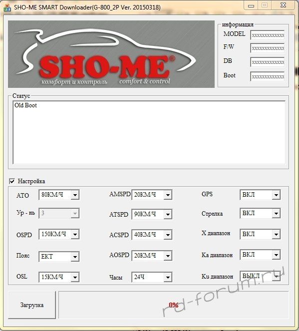

Добрый вечер,а если при загрузки прошивки выставить настройки радара,в машине все равно надо F-resest делать,настройки не собьются?
Тогда собьются. Можно u-reset или вообще ничего

Всем здравствуйте, наконец-то вчера прошился (20150311) и обновился (20150526), настройки:
60,60,60,80,80

Первые три бессмысленно одинаковыми делать. При таких настройках будет работать только АО. Но в любом случае при работающем гпс никаких сигналов детектор издавать не будет до 60 км/ч
Ок. Спасибо! Еще раз перечитаю инструкцию и тему про оптимальные настройки
