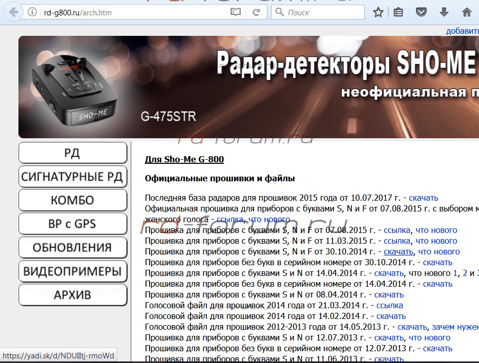

Ок, я зашел по той ссылке. Архива прошивок не увидел. Там предлагается скачать ее с оф сайта. А там сентябрьская 2017....
Что делать ? нужна прошивка апр 2014.
Наверное не по той ссылке пошли
при наведении на скачать выскакивает работающая ссылка на Я.Диск

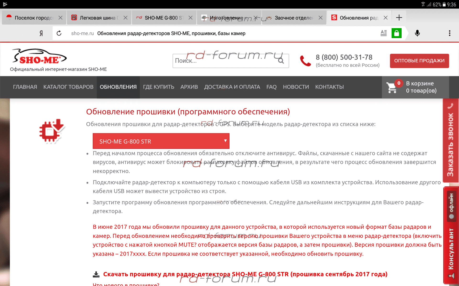

Сентябрьская прошивка только здесь?
