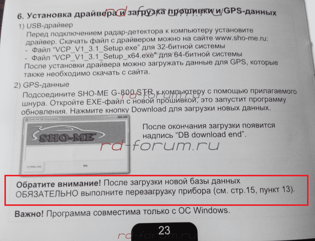

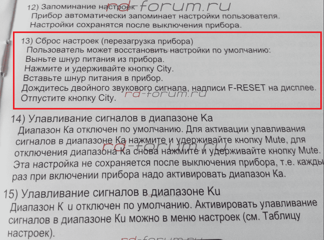

    236,2 КБ · Просмотры: 590
    225,5 КБ · Просмотры: 583
    230,3 КБ · Просмотры: 595
5 703
Заметьте: не я это придумал.
Это придумали в 2012 году. И кстати поменяли формулировку в последующих ревизиях руководства. Сейчас вроде 2019-й, много чего поменялось, актуальная информация указана в описании новой прошивки. Если пользовательский сброс не нужен - значит не нужен. Не вижу смысла размусоливать эту тему.
