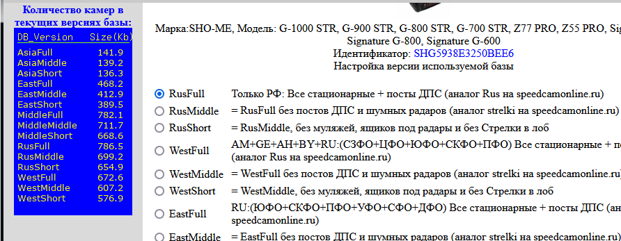

Прошивка 2Т 2020 + несколько баз до 07/06/2022 и размерами до 972706 байт (949,91Кб)
Разумеется, данное сочетание, как и у всех, идёт на все 100%
После 07/06/2022 баз, к сожалению, нет. Поэтому беру базы от 01/09/2022. После заливки баз, настройки тут же автоматически сбрасываются на дефолтные. На экране так и проплывает «По-умолчанию». Повторное включение уже идёт в нормальном режиме.
Делаю вывод, что базы затирают настройки (при заливке). А настройки, в свою очередь, затирают базы (при первом включении). Какие именно куски затираются, остаётся только догадываться.
Далее уменьшаю голос. И тут получается так, что изменение голосовых фраз положительно влияет не более чем только на размер bin. Ибо, после каждого обновления баз, настройки всё так же сбрасываются на дефолтные.
Специально уменьшил bin до нуля, так сказать (до ~8Кб). Стёр все звуки. Звуков то не стало совсем. Однако, «Лазер» стал ловить с удовольствием - дома!
Также, скачав всё тот же архив, пробовал ставить всё по инструкции, но и в этом случает результат вышеописанный.
Отсюда, делаю вывод, что уменьшение голосового файла, не помогает преодолеть порог баз в 972800 байт (950Кб)
Во всяком случае, у меня так. Залил последние базы на стоковую прошивку/голос и на этом остановлюсь. Пока не заметил пропусков камер, наверное повезло в своём регионе и пока меня это устраивает. Но больше обновляться не буду. Пора обновлять аппарат.

Базы есть. Последняя, которую залил, от 16.10. Все вроде работает, жду, когда база превысит 1024кБ, снова эксперимент будет :) До альтернативных так и не доберусь никак.
Прохожий
12 612
Все вроде работает,
Вот по тому, что описывает @Errorchik, "длинная" база, всё ж таки, залезает своим хвостом в область системных настроек и успешно их рушит.
Дефолтные значения затем восстанавливаются выполнением сброса и живут до следующего раза.
В "хвосте" базы прописаны точки, обозначающие окончание зоны контроля средней скорости, сколько и какие из них при этом получают некорректные значения - угадать нереально.
И не должен, поскольку в самой флэшке расположен перед базой. А она пишется не "сразу после", а с фиксированной позиции.
