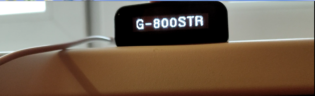

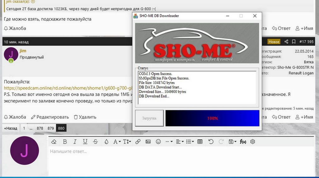

Пожалуйста:
P.S. Только вот именно сегодня она вышла за пределы 1МБ и, видимо, не войдет в адресное пространство, для нее предназначенное. Я эксперимент по заливке конечно проведу, но только из природного любопытства :)

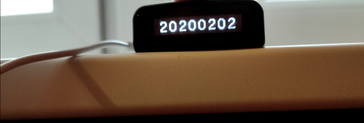

Ну, что, господа, шаловливые ручки не смогли удержаться от эксперимента заливки 2Т базы, превышающей 1МБ :) База залилась успешно(смотрите скриншот), но при включении после появления "По умолчанию" происходит легкий щелчок и экран гаснет, на кнопки не реагирует. Все ясно - залезли в системную область, запороли прошивку. Заливаю прошивку обратно, все работает. То есть область загрузчика не повреждена. На этом можно успокоиться, последней 2Т базой для G-800 останется сегодняшняя утренняя(которую я предусмотрительно сохранил).
Зимой камер много не добавляют, а дальше надо определяться - или на 1Т прошивку или к коммерсантам за обновлениями.
