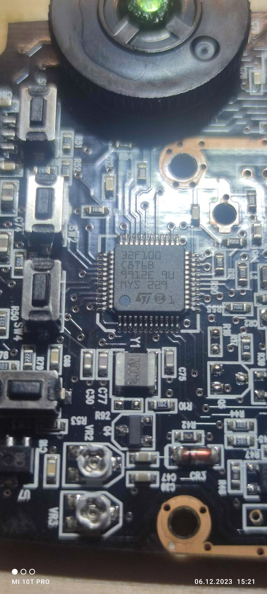

хотел спросить где на моем искать тест поинты . радар STR800. картинку под споллер не могу убрать не вижу меню.сорян .
Как где? Платы же одинаковые. На той, что тут слева (без корпуса) они прямо подписаны. Цветными словами.
А... нет. Пригляделся - платы разные, и подписанных на Вашей нет. Тогда только вызванивать ноги идущие с процессора, куда они выходят, на какие точки или детали. А могут не выходить вообще никуда. Или, наоборот, могут на какой-то отдельный разъём (распаянный или не распаянный).

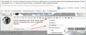

А про спойлер - да... это вилы. Я каждый раз секунд по 10 ищу эту чёртову кнопку. Она запрятана внутрь одной из выпадающих менюшек. В связи с чем просьба к @mono - вывести её из скрытого меню "на свет Божий", рядом с другими кнопками.

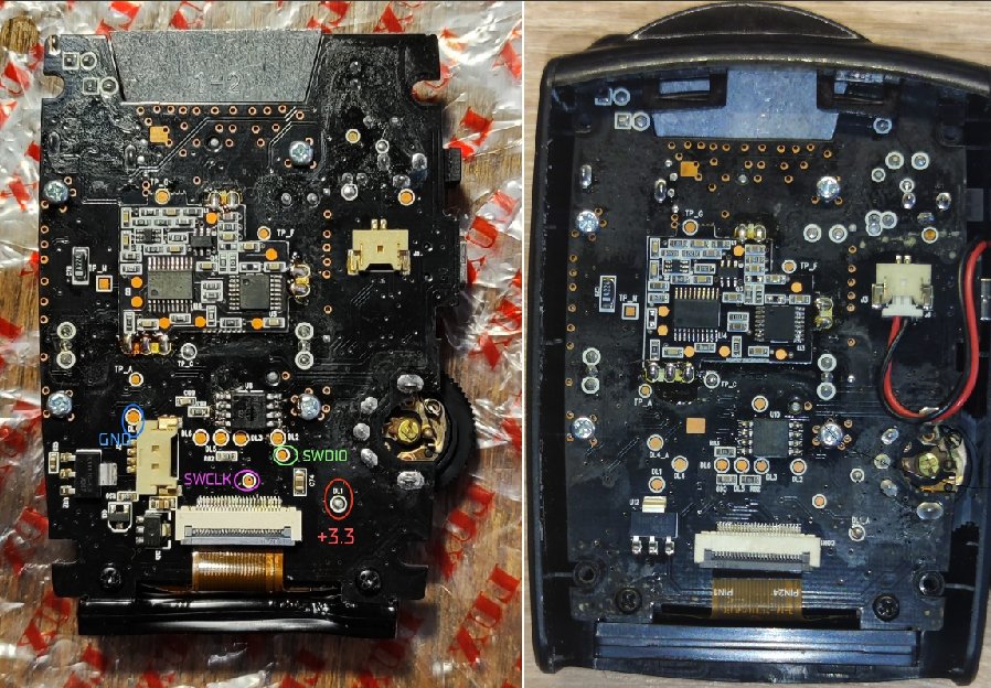

Действительно точек нет прозвонил только линию GND и 3.3v тоже нашел . SWDIO вроде идет на третью ногу сверху , значит SWCLK рядом висит второй на обратной стороне она примерно также но без пятака под пайку . Но это не точно.

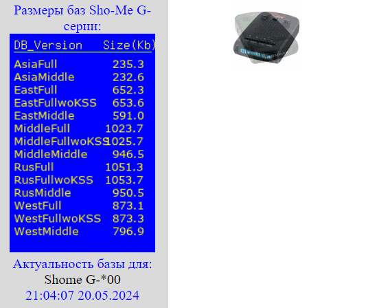

Кто пользуется альтернативными обновлениями, не пропустите, что базы RusFull и MiddleFull превысили мегабайт и приводят G800 в нерабочее состояние, выбирайте другие версии баз поменьше.

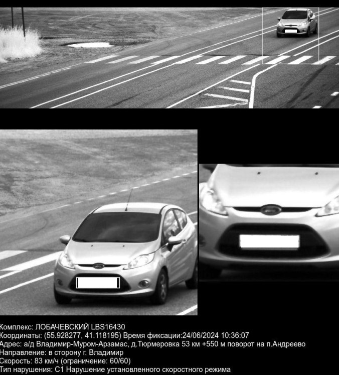

Получил штраф,странно отработал РД.Ехал с РД и навигатором,оба настроены на превышение на 15 км/ч.Заехал в населенный пункт,в нем навигатор постучал о превышении,РД молчит.РД предупреждает о камере,о превышении так же молчит.Видимо в конце населенного пункта немного дал газ,камеру отрабатывает как пройденную.Дальше опять срабатывает "стук" навигатора,РД предупреждает о диапазоне К(видимо круиз идет впереди) и тут же пропадает.Может потерял GPS в этом месте.Сегодня получил письмо счастья на 83 км/ч.
Видео
Abzal
31.07.2013
532
Казахстан
Sho-me G1000 Signature
Toyota Land Cruiser Prado 120
Возможно РЭБ, возможно не точное местоположение радарного комплекса.
Скиньте координаты радара (в письме есть) посмотрю что там и как стоит
mavors
22.08.2017
32
800str
Fiesta
Abzal
31.07.2013
532
Казахстан
С 11.11.2023 камера была удалена, с 17.06.2024 ее восстановили по новым координатам
Дата баз данных, какая у вас?
Лучше скрин протокола, чтобы посмотреть какой комплекс регистрировал
mavors
22.08.2017
32
800str
Fiesta
У меня БД от 19.06.24. Обновил перед поездкой.Там в комментариях я прикрепил фото с протокола,дублирую сюда. Аннотация 2024-08-05 193005.jpg
Abzal
31.07.2013
532
Казахстан
Предположу, что исправление не успело попасть в ваше обновление
mavors
22.08.2017
32
800str
Fiesta
А в чем связь?Камеру же он увидел за 500 метров примерно(на видео слышно,как он ее уловил) или я что-то не понимаю?
