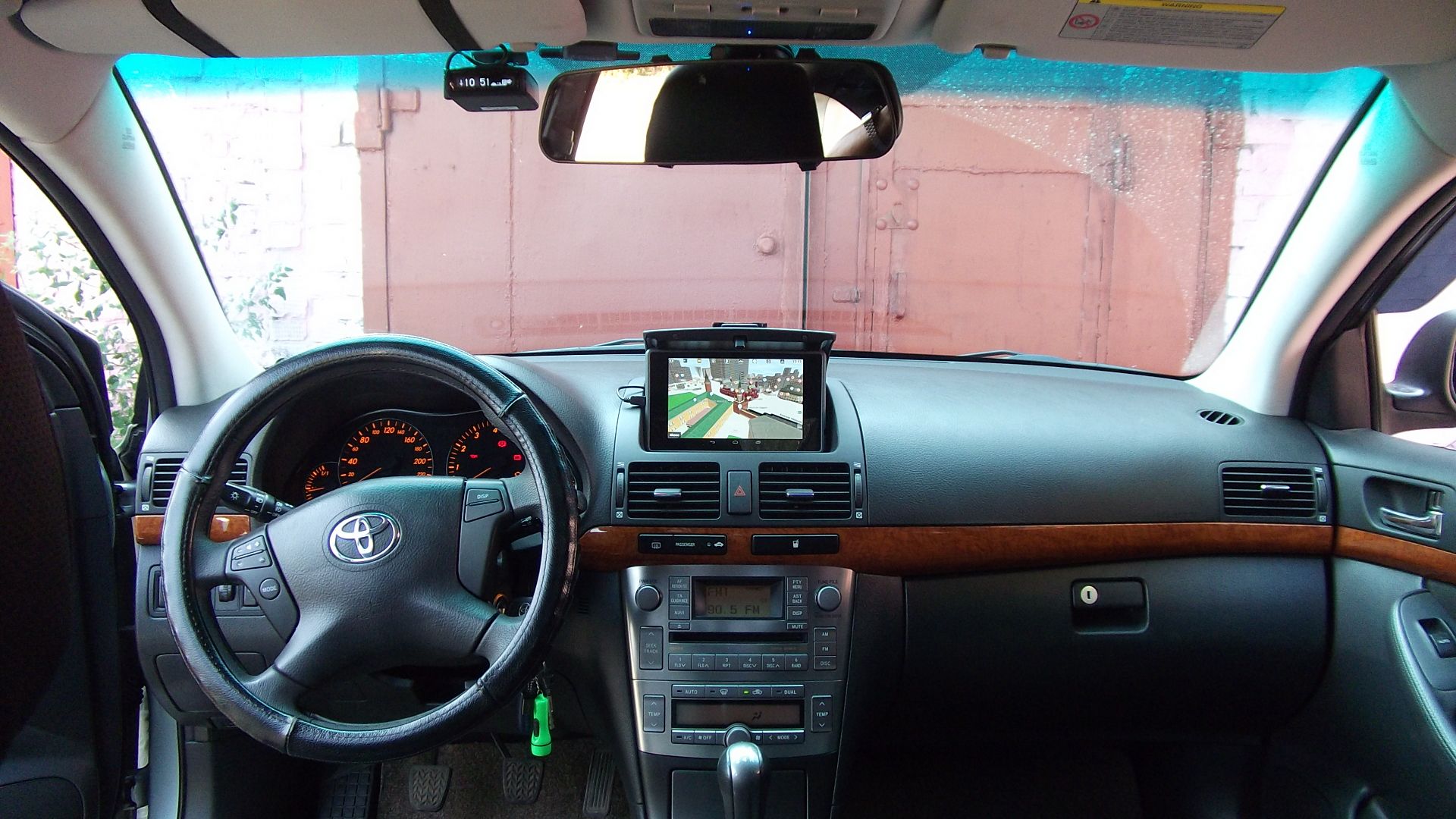

Могу ошибаться, но при запуске двигателя, даже в случае с постоянной подачей питания, всё равно скорей всего напряжение провалится и тело выключится и потом включится. Так зачем всё это с переподключением, если только надеяться, что отсутствие питания будет минимальным и это поможет не потерять сигнал? Так для этого сначала я бы просто проверил это простым передергиванием питания из прикуривателя, спасет или нет:rolleyes:
Может проблема и с питанием, скорей всего, но в самом теле, возможно партия некачественных комплектующих,как вариант, потому у некоторых проблем не возникает или номиналы их чуть рознятся.
Все может быть,но в этом месте самый низкий потенциал к проседанию.Я написал как у меня стоит.Ни в коей мере не навязываю ничего.Делалось для того что-бы провода не болтались по авто,и чтобы не включать не выключать.Завел поехал,все работает.РД живет возле зеркала-регистратора.Регистратор запитан от туда-же.

mypuk777
19.12.2013
19
50RUS
SilverStone F1 Monaco S
Тайота Авенсис
Ве такитна приборной панеле лечше и быстрее ловит жпс чем под крыше. Хотя под крышей дальше срабатывает радарная часть. Выбирайте кому что важнее
Не знаю у меня под крышей спутники ловит,холодный 2-3мин.горячий 2-3сек.Да и удобно не нужно ни ставить ни убирать.Живет он там своей жизнью(под контролем конечно).
На что клеил его? У меня постоянно присоски отваливаются ((
