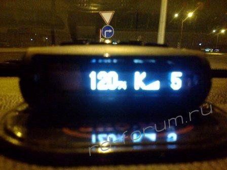

Первый раз столкнулся с отвратительной работой ЖПС- никогда такова не было, может быть погода подкачала. Сейчас ехал с работы, целый час не было подключения. Что я только не делал, пользовательский сброс, полный сброс- всё по несколько раз, вкл-л и отк-л ЖПС в настройках-не помогло, хотя на работу днём ехал - всё было путём. Заехал на заправку и он высветил скорость с сигналом(чудеса).Забрал РД домой думаю перезалить полностью - завтра испытаю. Что за ерунда какая то? Может кто знает?
    22,9 КБ · Просмотры: 815
Скорость начинает определять, если не ошибаюсь, при пойманных двух спутниках, ГПС система активна - при трёх спутниках. Если ошибаюсь, то три и четыре спутника соответственно
