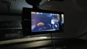

А вот с этим уже в ремонт? А то представители говорят, что нужно купить их флешку. Вся проблема во флешке.

@Mazovckiy, моё мнение, что флэшка ни при чём.
Но, тем кто не верит (продавцам), проверяется просто - вот когда он так работает, прямо во включенном состоянии, достаёте флэшку из аппарата (данные на ней побъются, так что после надо будет её отформатировать, хотя есть шанс и убиения самой флэшки, но небольшой - короче, это риск) и смотрите, изменится ли изображение. Если не изменится, то проблема не во флэшке.
Повторюсь, моё мнение - проблема в аппарате, в видеосенсоре. Или шлейф где-то не контачит между видеосенсором и основной платой, или сама матрица плохо припаяна.

Так вот именно что помехи только когда пишет видео. Ставлю на паузу и помехи исчезают. Снова запись и появляются. И не всегда помехи. Бывает что сразу появляется, как запись пошла, бывает минут через 15-20. Иногда и вовсе нет. Менял флешку на снятую с телефона, такой же фирмы, только памяти меньше, и все равно помехи есть. Думаю может сандиск не вывозит запись. Просто если это был бы сенсор, то всегда же были бы помехи, вне зависимости пишет видео или нет?
Сегодня днем катался, помех совсем не было. Может только в темное время суток появляется... Может действительно проблема флешкой?
