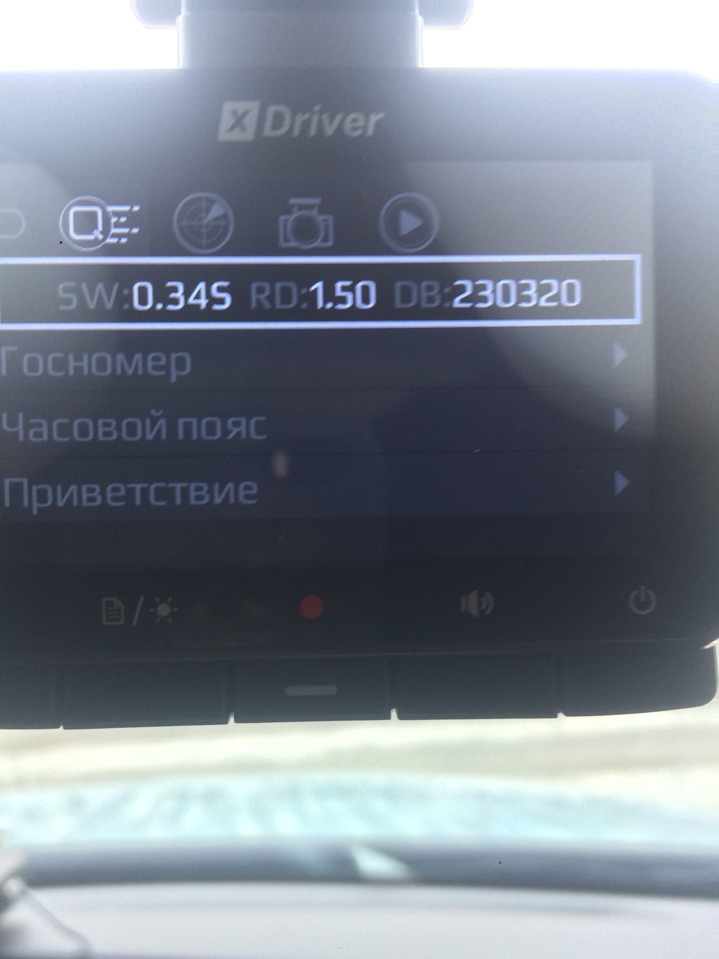

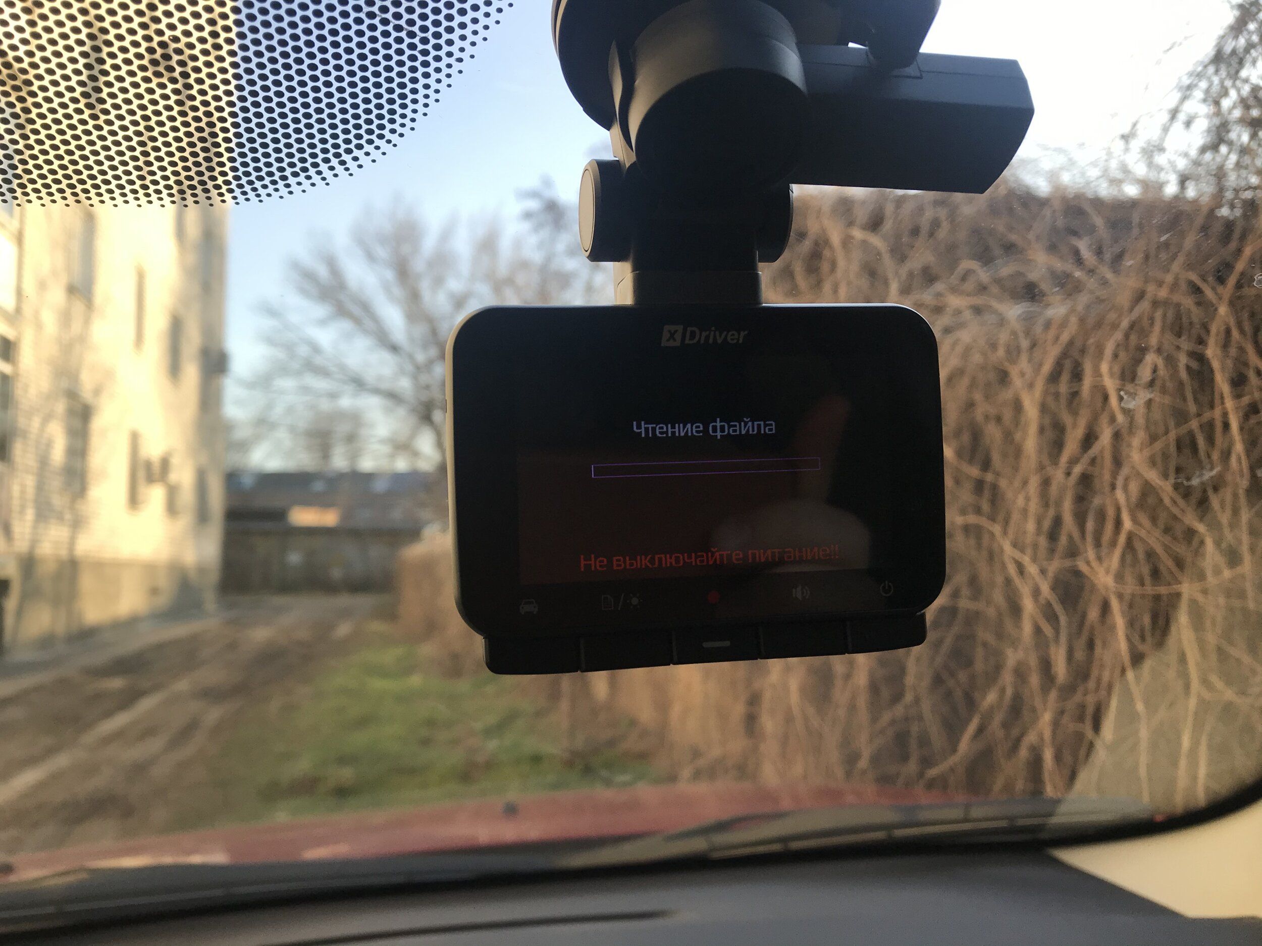

Здравствуйте столкнулся с проблемой при обновлении регистратора.
Вчера начал им пользоваться и все было хорошо но решил обновить прошивку.
После обновления прошивки перестал работать радар детектор.
Выдаёт ошибка рд выкл
Версия радарной прошивки 00
При попытке обновить прошивку радарной части, Зависает на чтение файла. Как вылечить? Прошил основную прошивку sw из архива пробовал накатить rd 1.4 вместо rd 1.5 ничего не происходит. Зависает на чтении файла
Пробовал прошивать разные версии sw прошивки но rd прошивка не ставится, зависает на чтении файла пробовал все версии rd прошивок из архива
прошивал как с включённым зажиганием так и на заведённой машине. Rd прошивка не прошивается.

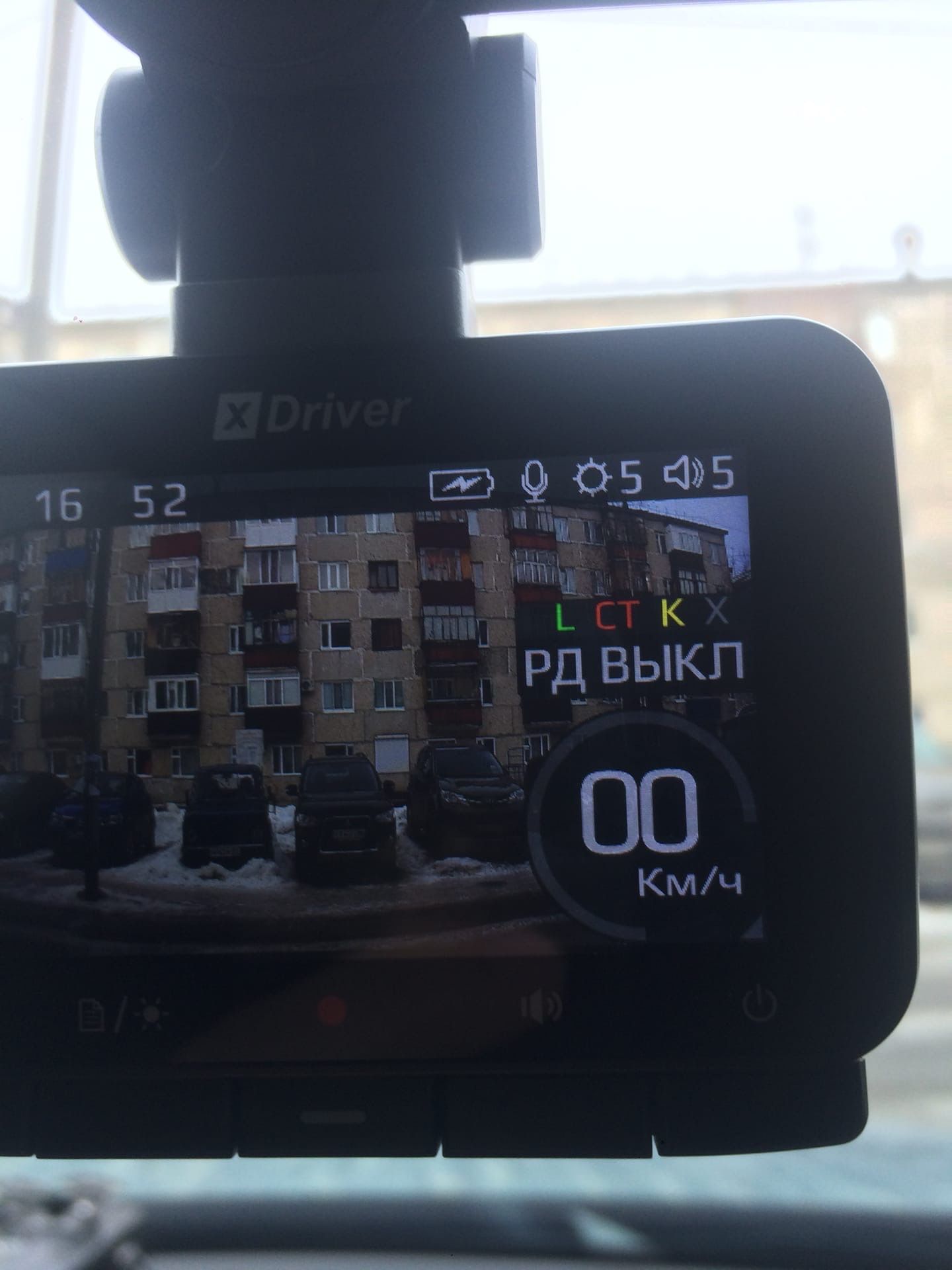

Еще обнаружил что ошибка РД появляется только при подачи питания ( при отсоединения провода - ошибка пропадает)
6 929
Ошибка говорит о том что у вас не работает радарная часть, по этой причине и не обновляется прошивка RD.
При отключенном питании, радарная часть для экономии батареи тоже не работает и блокируется, поэтому и не пишется ошибка, в этом случае штатная ситуация.
Если устройство на гарантии сдавайте в сервис.
