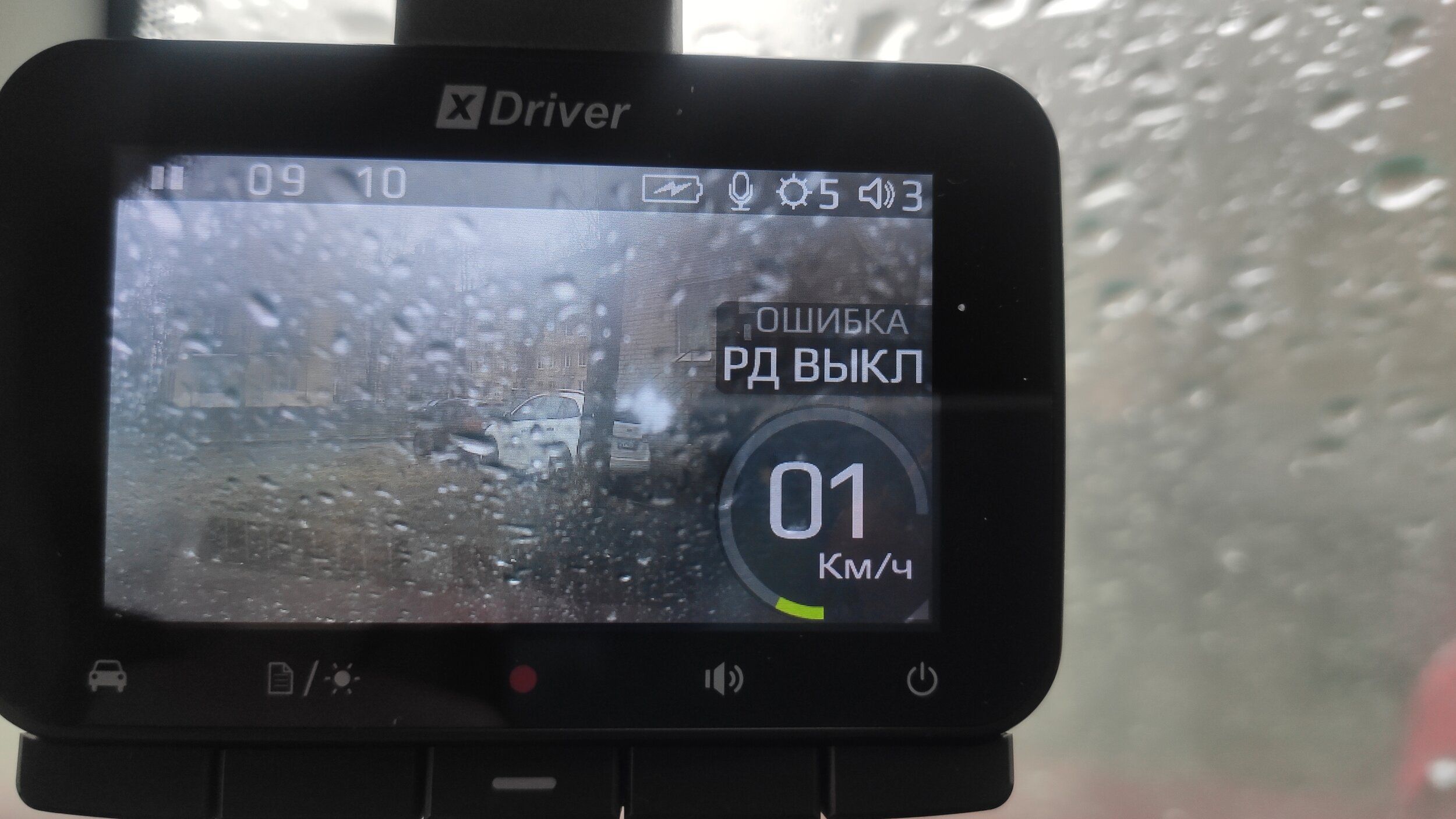

yurdok
22.03.2020
Saint Petersburg
SilverStone F1 X-DRIVER
рено
На экране комбо устройства Hybrid X-DRIVER появилась иконка с ошибкой.
Заново переустанавливал прошивку (0.34)
Не помогло.
Радар детектор вроде работает и определяет.
Что за ошибка и как исправить?
    346 КБ · Просмотры: 445
Не помогло.
Выше по этой теме один человек перепаял модуль GPS. У меня была такая же ошибка. Вернул туда, где купил, там исправли но хз как.

Сегодня отвез в сервис в Москве устройство с такой же проблемой. Когда сдавал, был у них ещё такой же с аналогичной неисправностью(ошибка, не работает радарная часть). Похоже уже на массовую проблему. Возможно, просто пайка некачественная. И через некоторое время ( у меня с января 2020 до середины марта проработал как часы) от вибраций начинаются проблемы именно с железом, не софтом. Такая же проблема была у меня с радар-детектором Supra IG-68VST, пропаяли в сервисе по гарантии и уже 8 лет работает.
