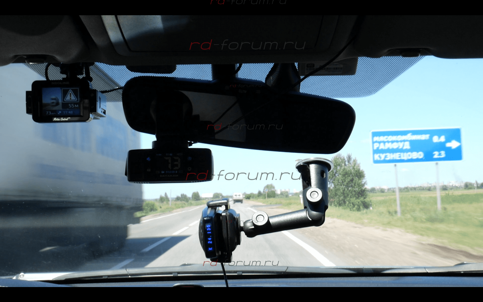

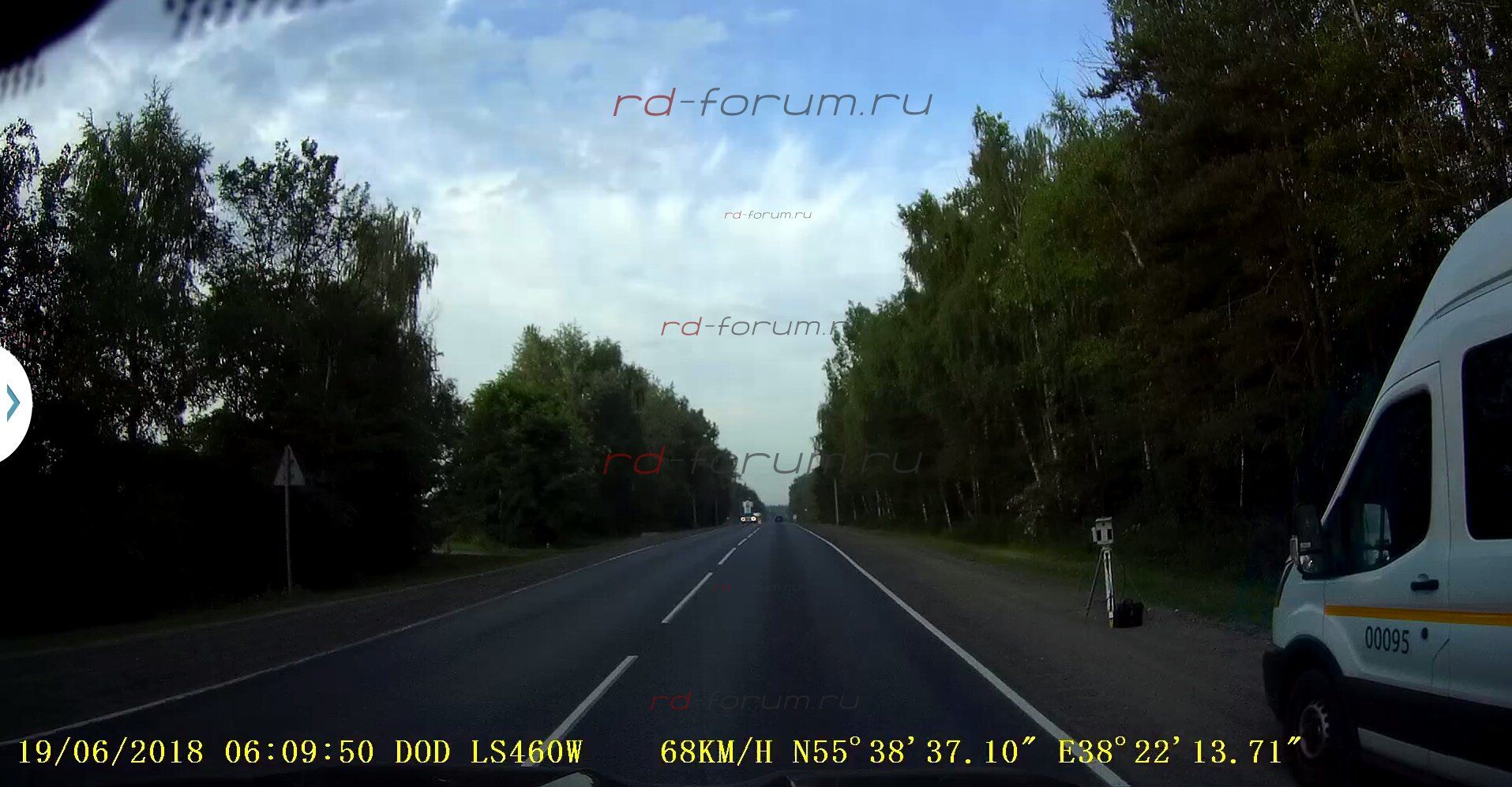

Как выяснилось, радарный блок Ската имеет вертикальную поляризацию, соответственно, дальность увеличивается в разы при вертикальной установке РД. Правда... при установке в спину это мало что меняет.
