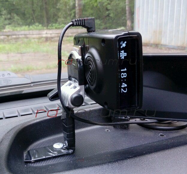

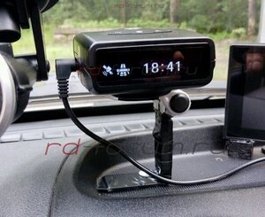

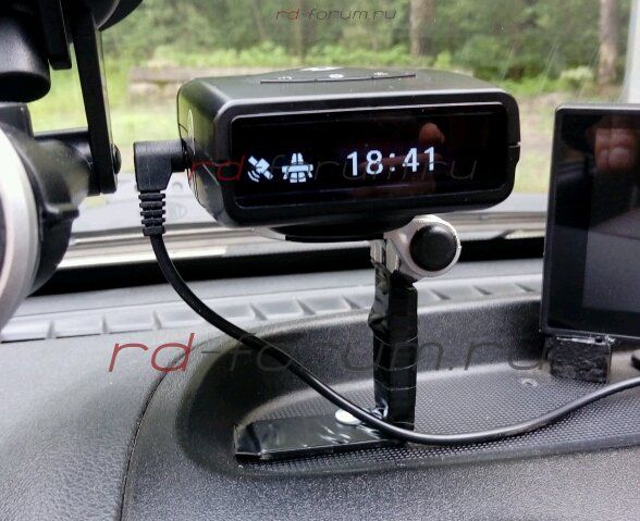

Делал по быстрому. Из того, что под руки попало: портативный штатив, мет.уголок, два прямоугольных магнита и изолента (куда без неё то).
P.S. Использовать магниты для крепления нельзя. Снижают чувствительность РД.
Посмотреть вложение 48729 Посмотреть вложение 48730

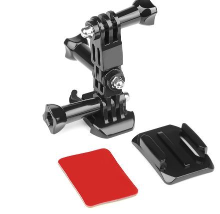

Возможно наиболее оптимальным вариантом будет переделка из кронштейнов от экшенкамер.
Типа такого:
Только так капитально прикручивать шурупом я бы не стал, а вот на двусторонний скотч - вполне модно прикрепить)

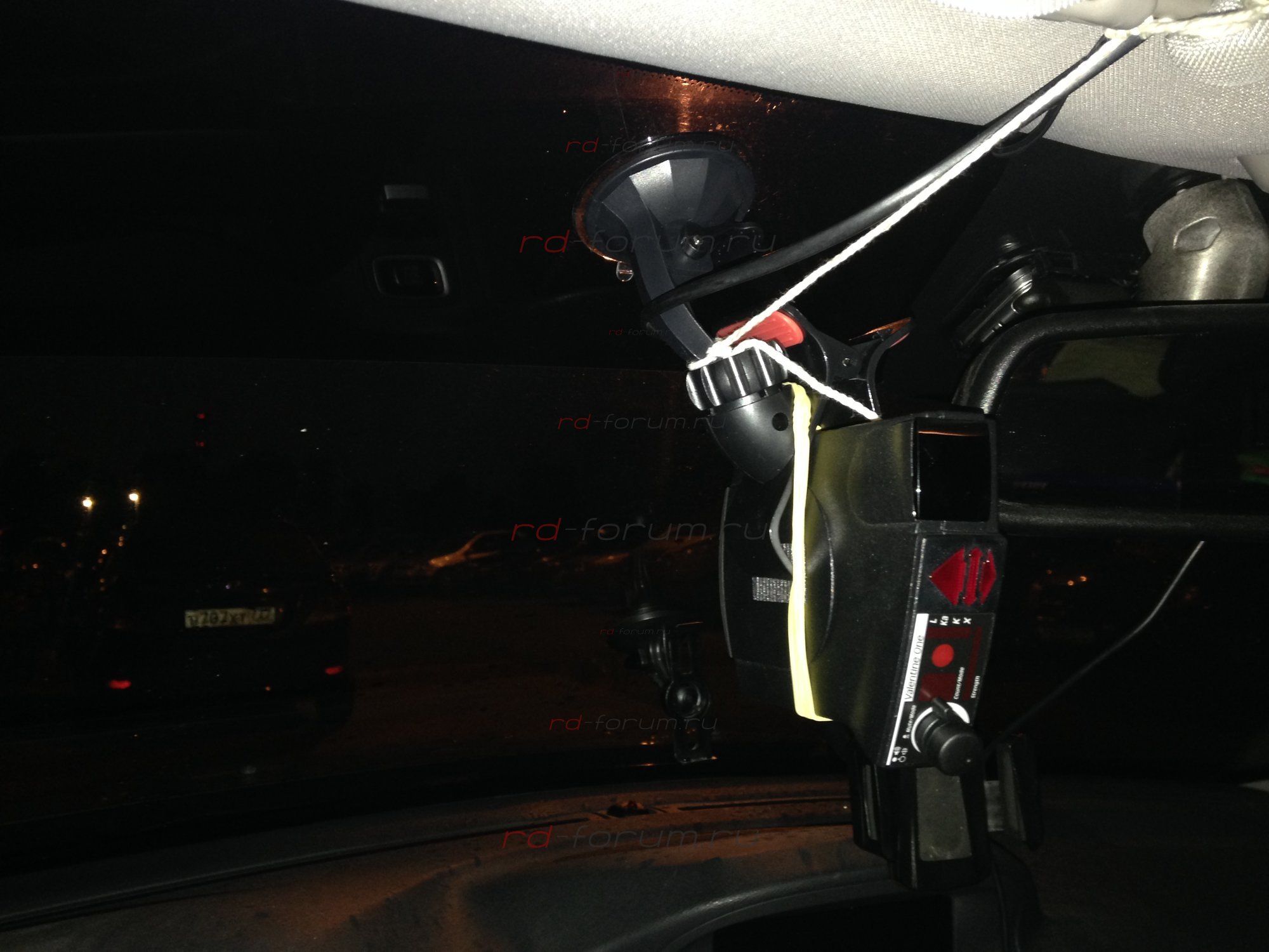

Пробывал такой для 9500, плохо держит,думаем дальше.
Вот так прикрепил - 4 резинки для банкнот фиксируют от выпадания детектора, а белая веревочка - страховка от отлипания присоски. Весьма хорошо держится.
