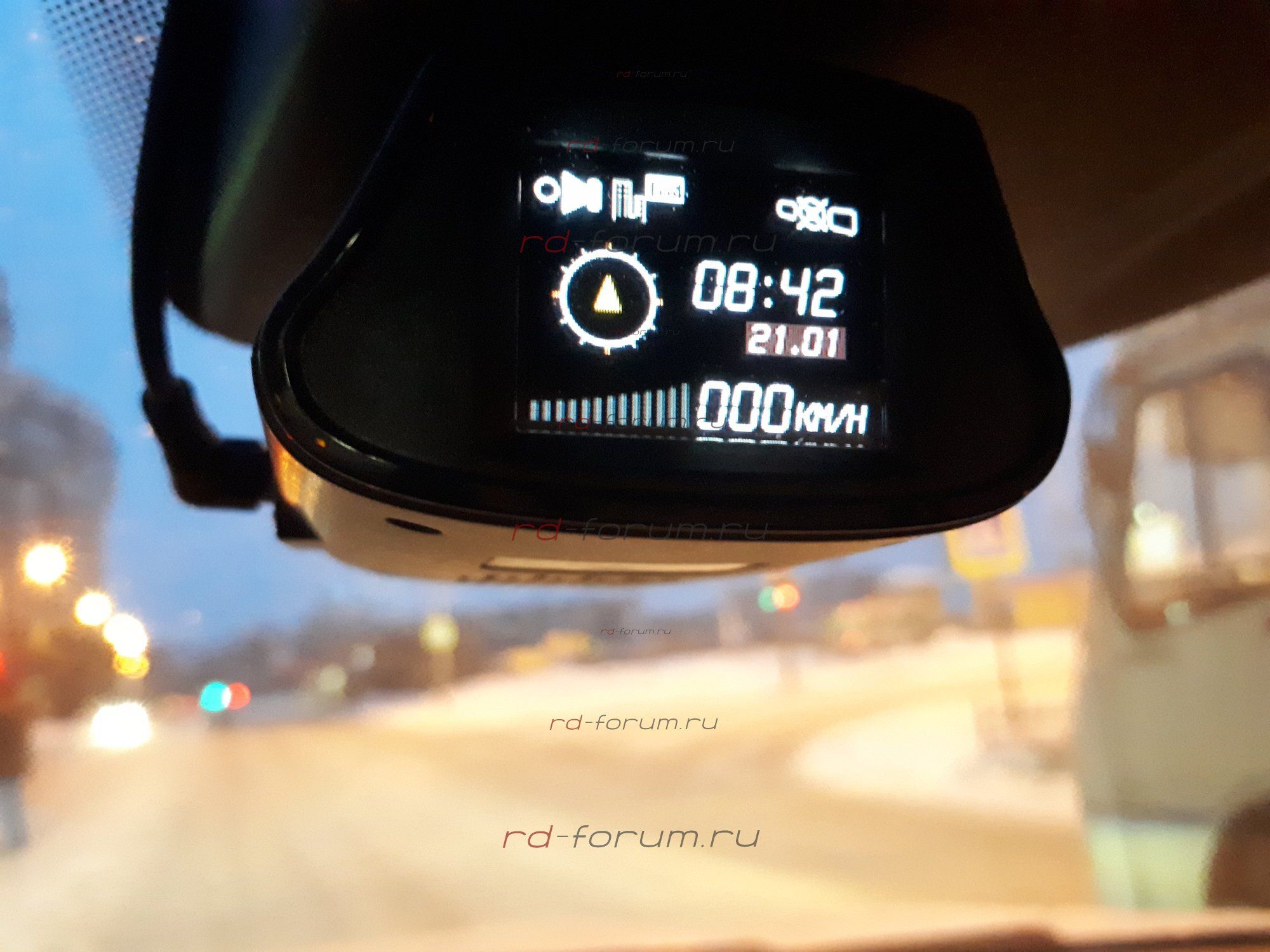

Получил новый дисплей новое стекло, за что ребятам огромное спасибо. Поставил и всё заработало.
Разобрал радар, открутил четыре винта на корпусе и два винта на дисплее снял дисплей и поставил новый и собрал в обратном порядке. Штекер не выдергивал не один за исключением дисплея.
