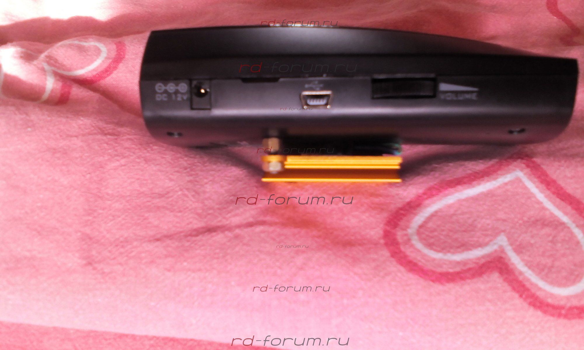

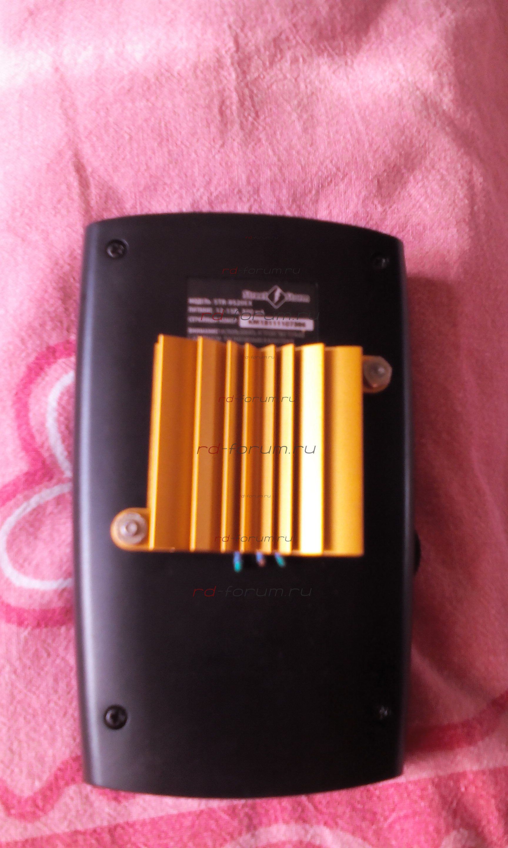

Решений ДВА! Первое ( сложное) - это вынос стабилизатора наружу и доп охлождение.
Второе - понижение входного напряжения... Всё необходимое для этого можно " впихнуть" в вилку прикуривателя....

Привет всем ! У меня с SS 9520 та же беда. Прочитал Ваши методы и начал с сложного- заменил KIA 7808 на аналог,только в корпусе ТО 220 (побольше площадь) вынес и установил на радиатор южного моста с материнки. Температурный режим в норме , но проблема осталась ! Попробую прошить v3.2- не поможет, но всё же. GPS модуль меняли ,судя по опыту других- не помогает ,так что с ними (РД) происходит ? В моём случае "GPS отваливался" чаще и чаще - похоже на его дегродацию ,но замена ни помогает .КУДА КОПАТЬ ? 3,3в замерить на модуле или ЧТО ?

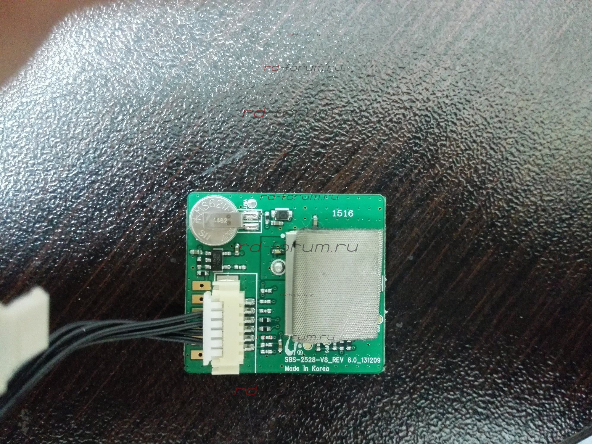

В сторону распаянного на модуле аккумулятора.
А на сколько он вольт ? Если в курсе или маркировка-чтоб лишний раз не разбирать,пока в поиске. Попробуем , спасибо.

Итак аккумулятор подпитки ЖПС чипа - MS621. Согласно официальному даташиту еще срок службы = 100 циклов заряд-разряд в диапазоне 2,0 - 3,0 вольт. 100 Карл. Это при нормальной температуре. Соответственно это часовая бомба №1. После 100 циклов (поездок с перерывами между ними) или наверное 200-300 подряд у прибора пропадет быстрый старт и энергонезависимая память GPS. Искать спутники он будет каждый раз не менее 2-5 минут. Это наступит примерно через год после покупки.
Итак аккумулятор подпитки ЖПС чипа - MS621. Согласно официальному даташиту еще срок службы = 100 циклов заряд-разряд... Соответственно это часовая бомба №1.

В моём случае спутники ловит быстро- после включения сразу показывает текущее время и секунд через 30 связь со спутниками устанавливается-это холодный старт! Аккумуклятор вроде бы ни причём или всё-таки менять ?
@САНТЕЙ, тогда, пожалуй, "не оно", при "подыхающем" так быстро не запускался бы.
Поэтому и интересно куда копать ! Пробывал в субботу и в воскресение - холодный старт отличный , причём ,чем хоолодней на улице ,тем дольше работает GPS - до 15 минут .Может GPS модуль с шоуми прикрутить или с "али" заказать ,но не факт,что будет работать. Может завтра промеряю 3,3 на модуле - отпишусь .Что делать ,кто подскажет ? GPS Smart Antenna Module (SBS-2528) from Knctek Co., Ltd., Korea. Автомобильный GPS модуль заказать в русскоязычном Taobao Tao.ru, магазине товаров из Китая, как Али Экспресс, только надежнее! .

Промерил выходы на пятиногой в модуле GPS - на одной ноге 1,2в на другой 2,6в . Регулятор вроде на 3,3в . Спецы , подскажите - это отклонение от показателей ? По маркеровке пятиногой ни чего не нашёл , правда при замере был подключен в паралель аккум от телефона - но на время работы это не повлияло , 10 минут и нет спутников, время останавливается. Отключаешь модуль от платы и подключаешь - время показывает верное, значит протокол передачи данных работает - кто что пробывал или куда копать порекомендует ?
