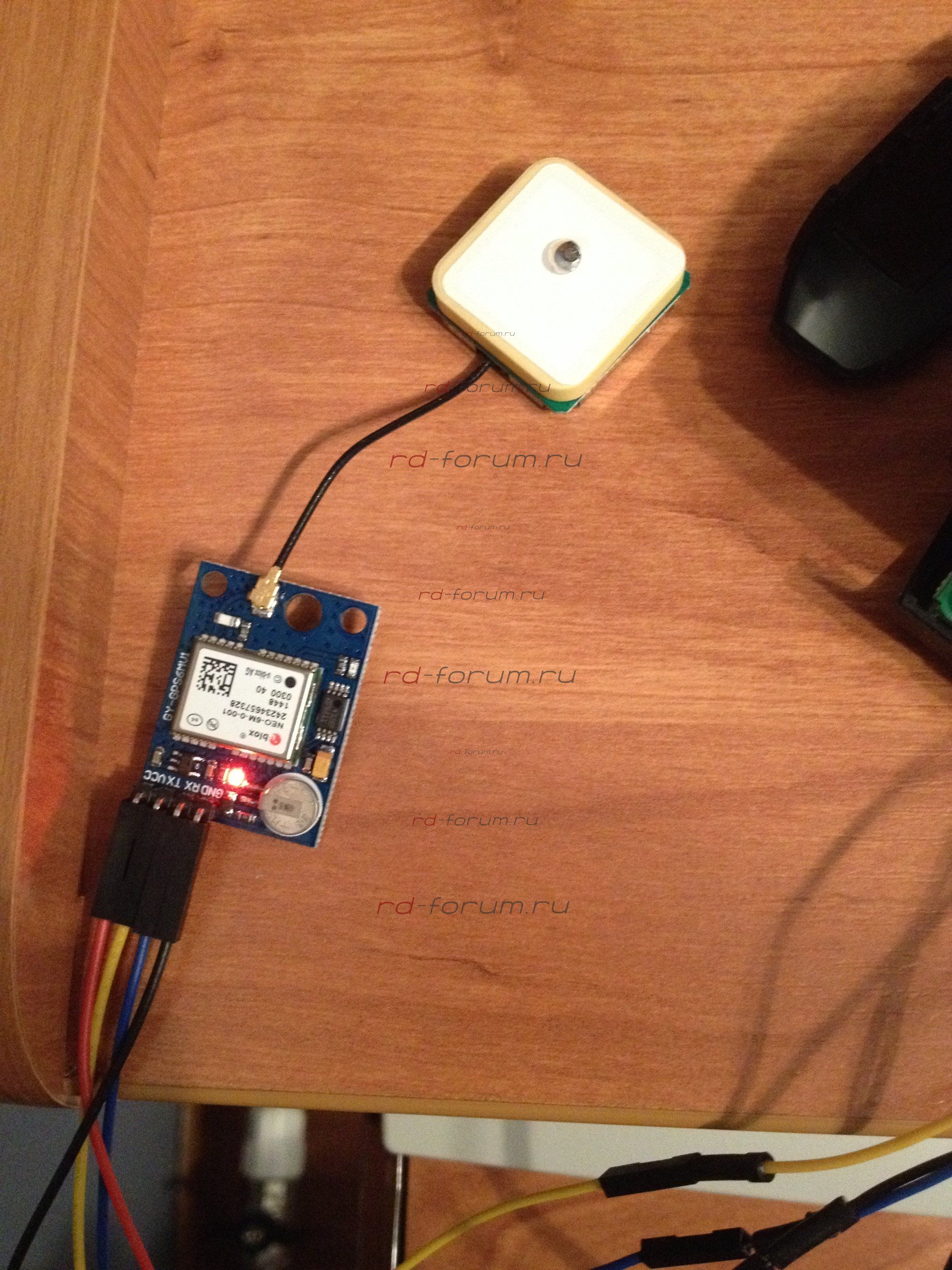

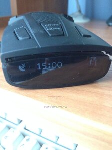

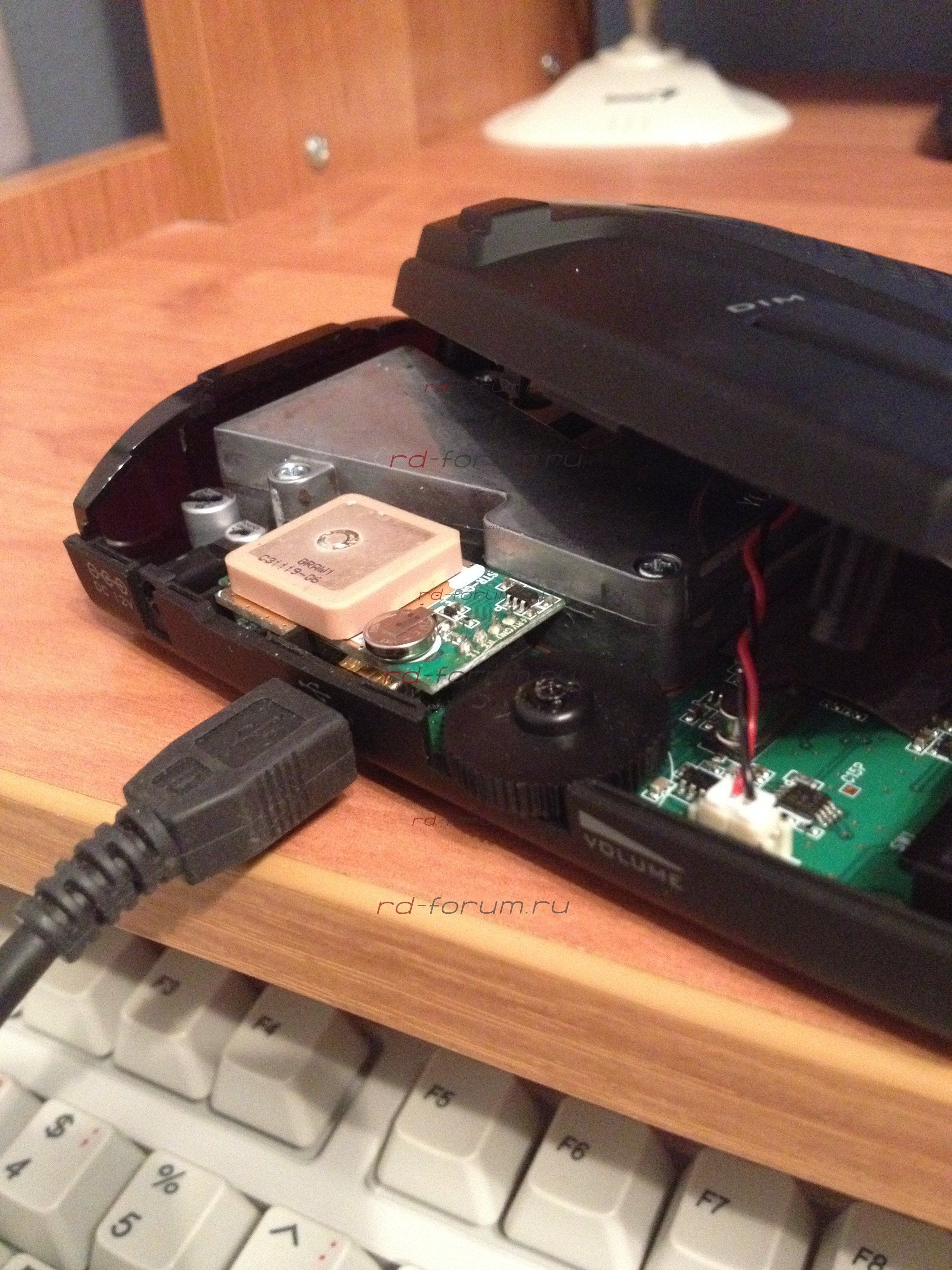

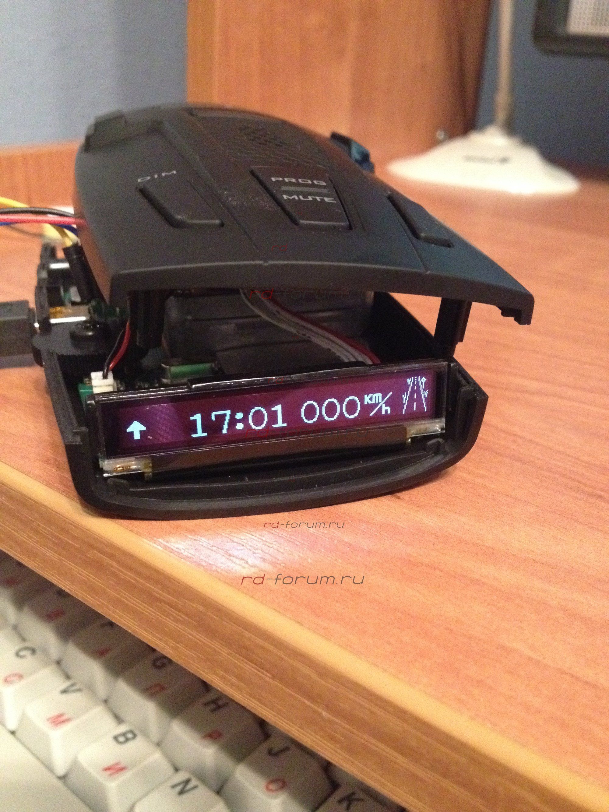

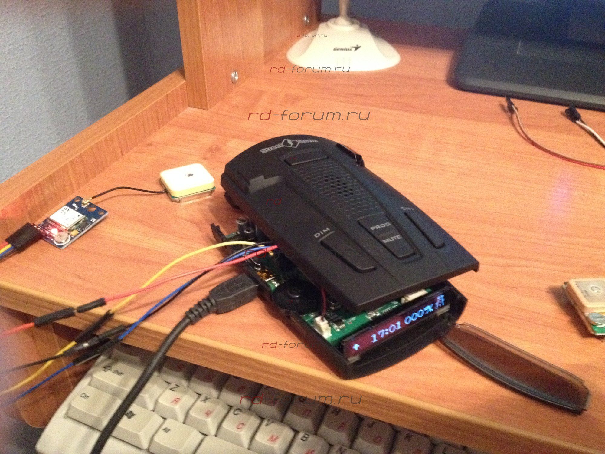

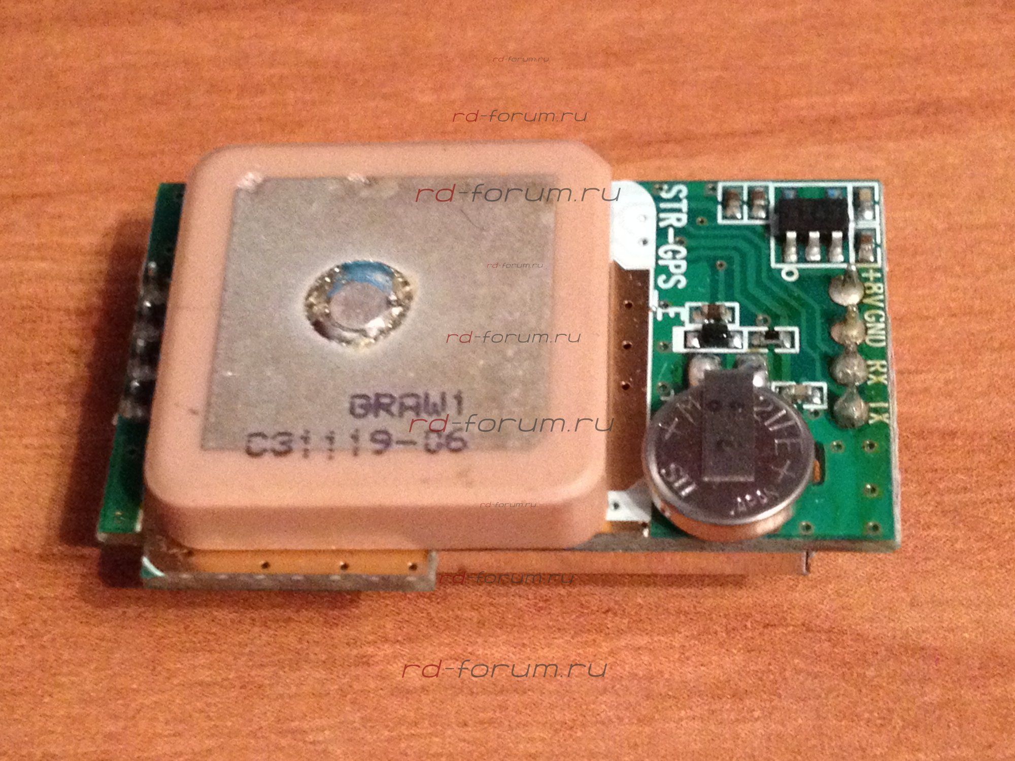

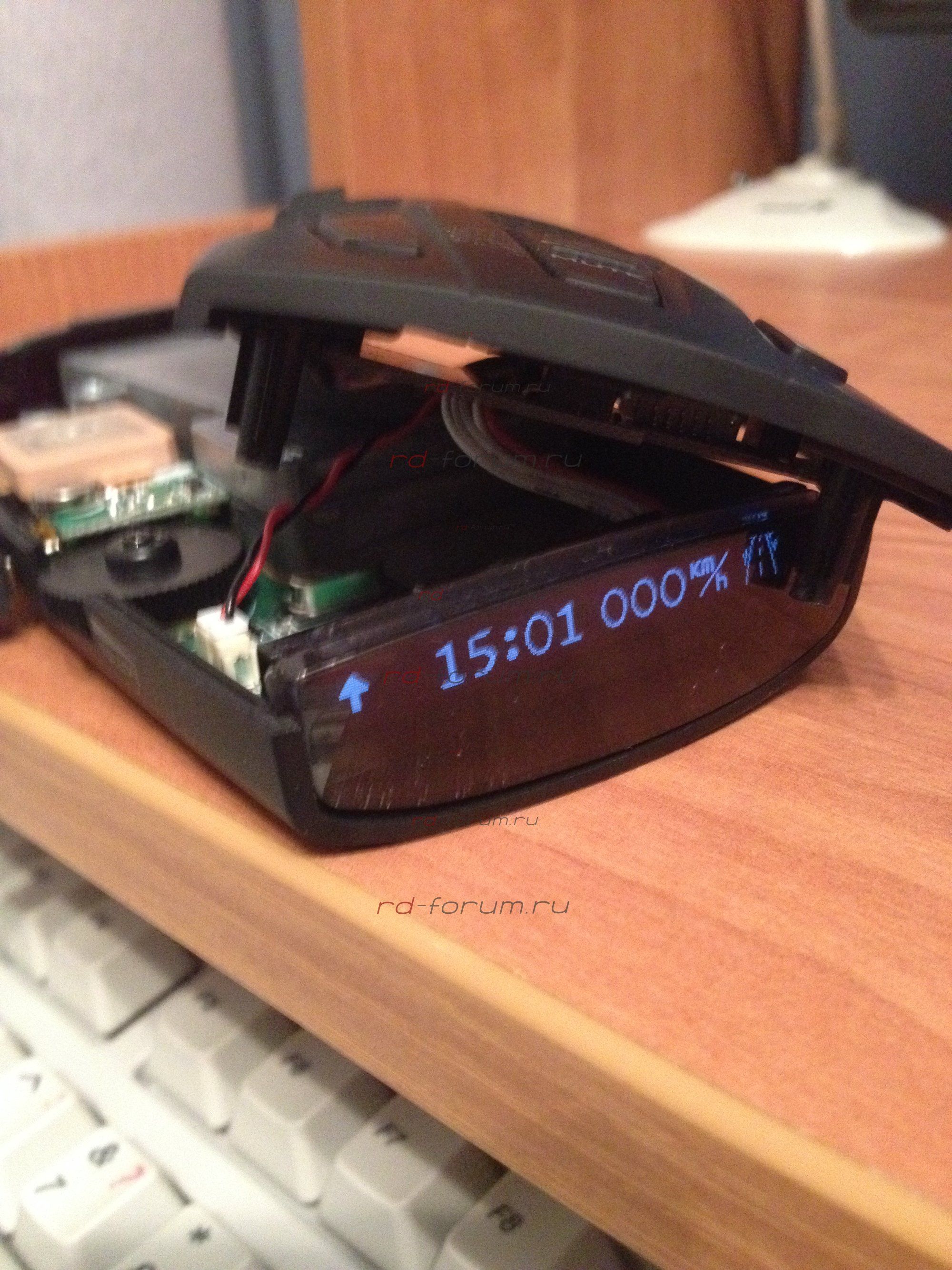

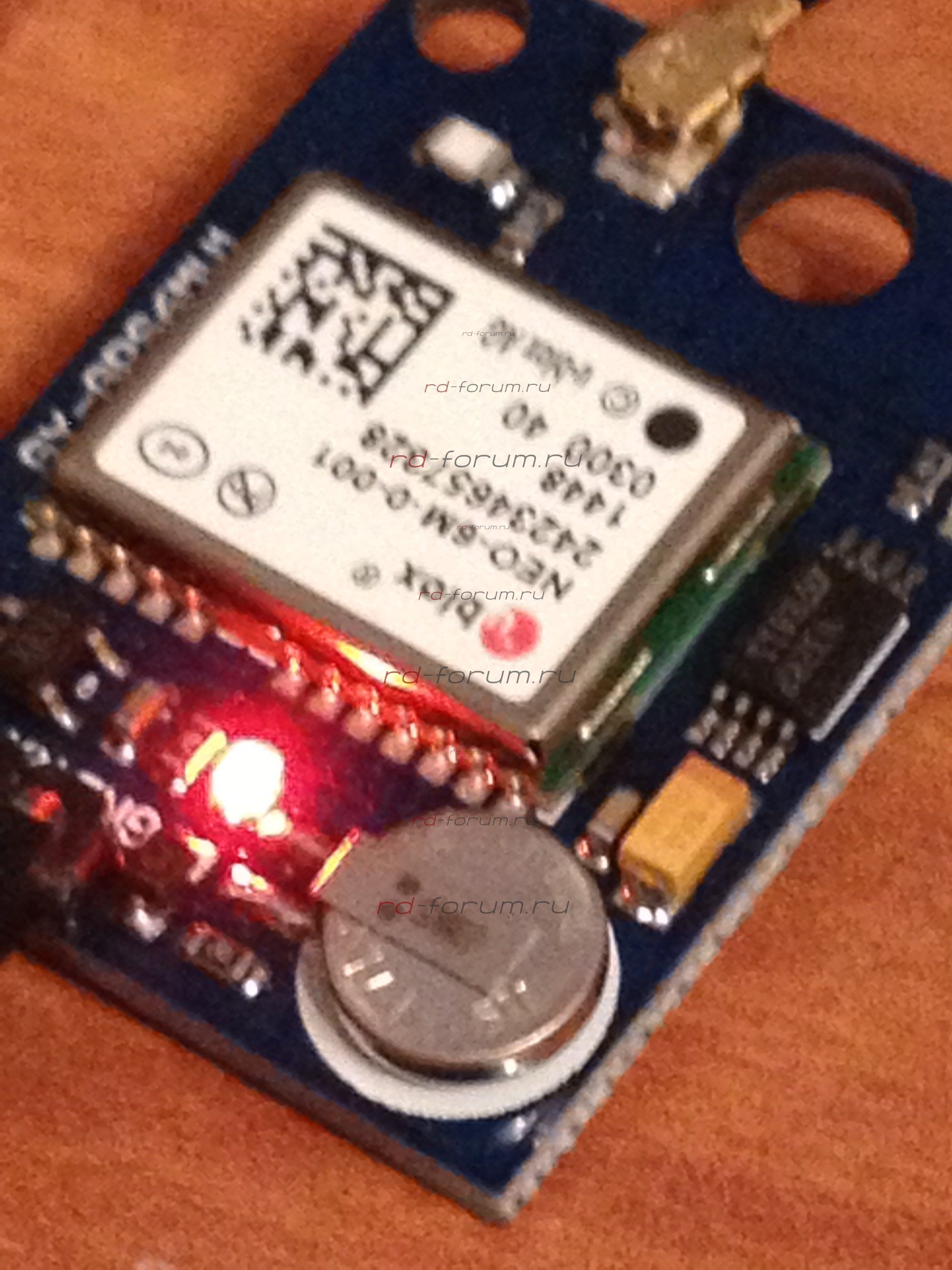

Доброй ночи всем! Отчитываюсь о проделанном эксперименте. Заменил сдохший GPS модуль в STR 9540EX на найденный в у себя в загашнике u-blox neo-6m. STR 9540EX заработал, появились стрелочки направления, время и скорость. Фотоотчет во вложении.

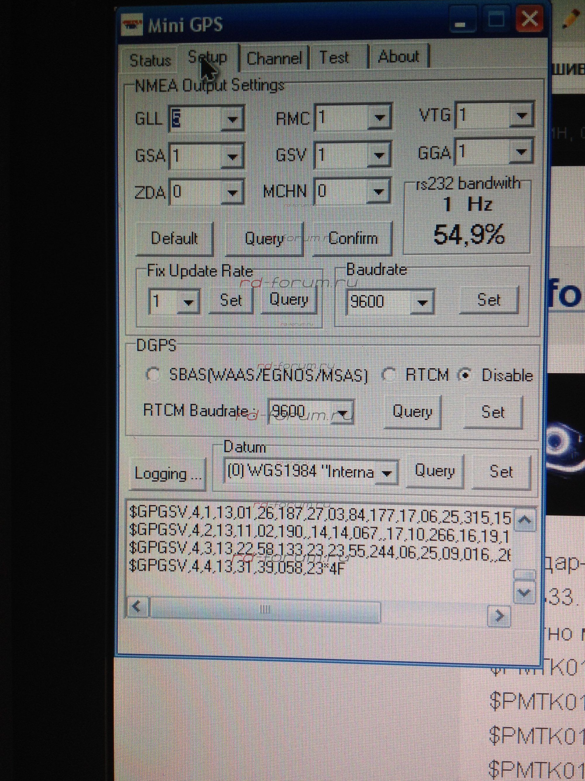

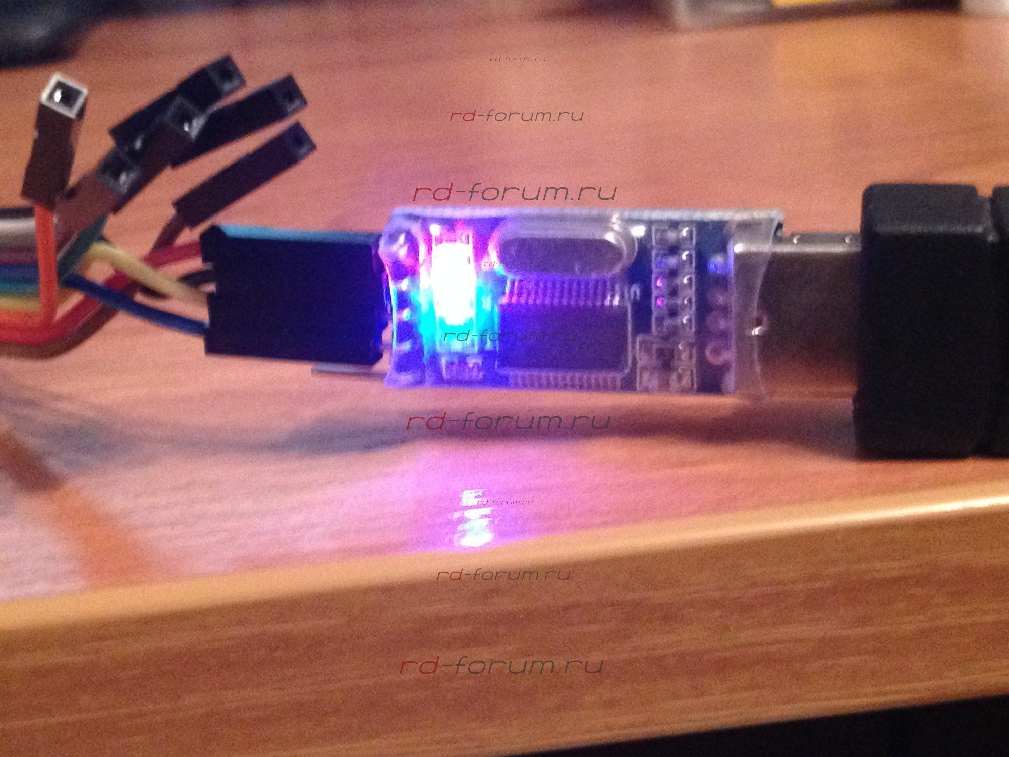

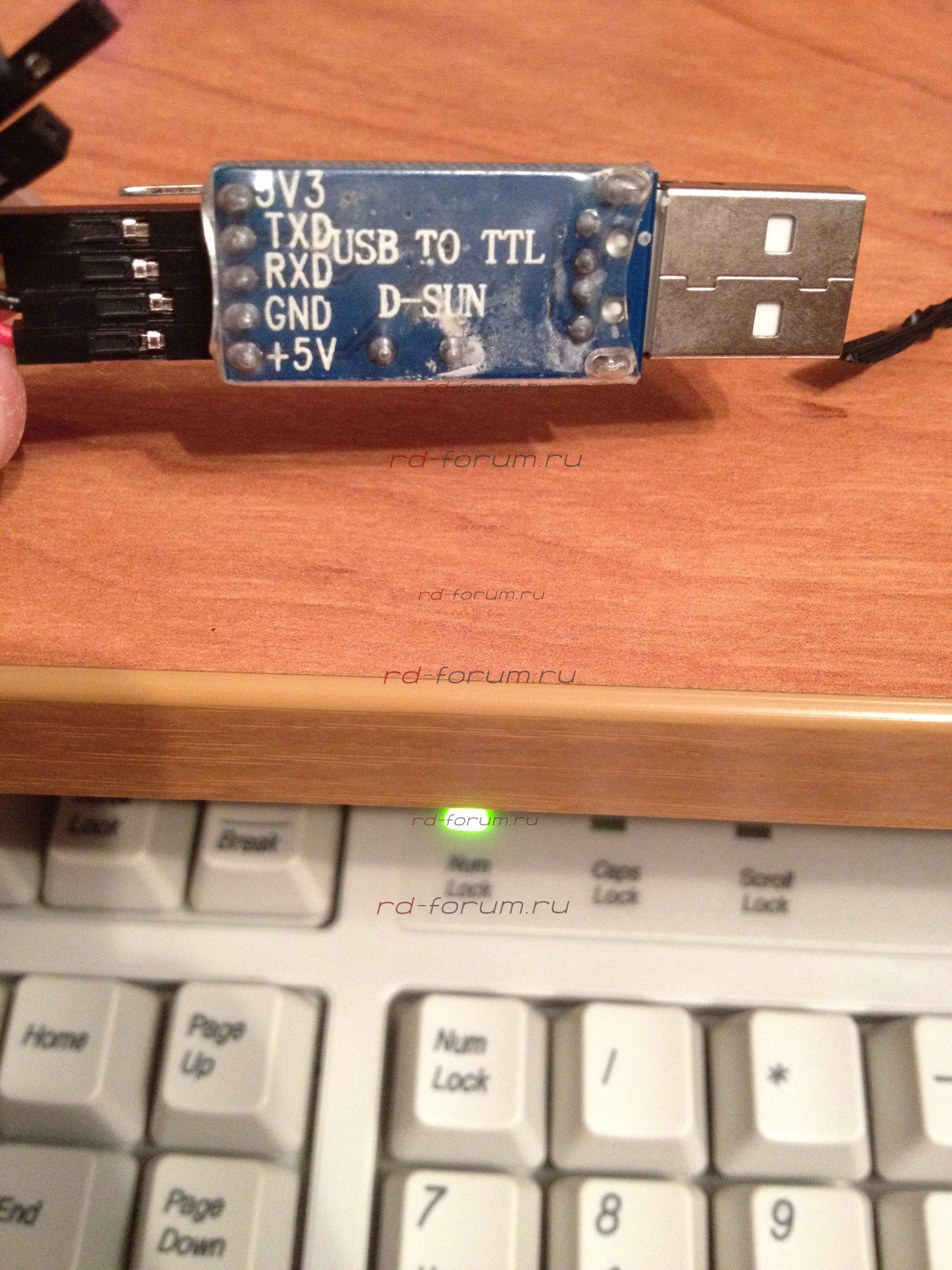

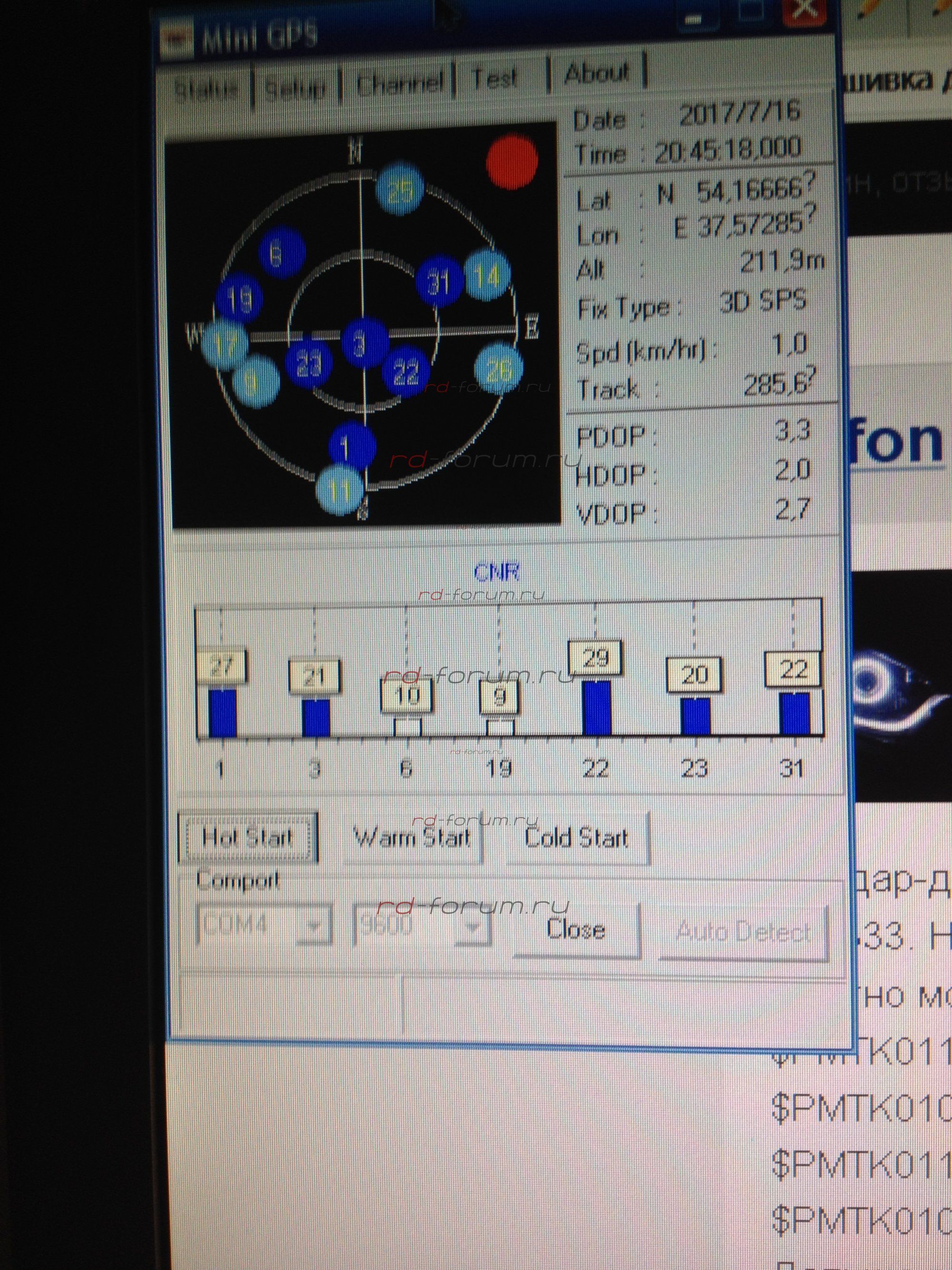

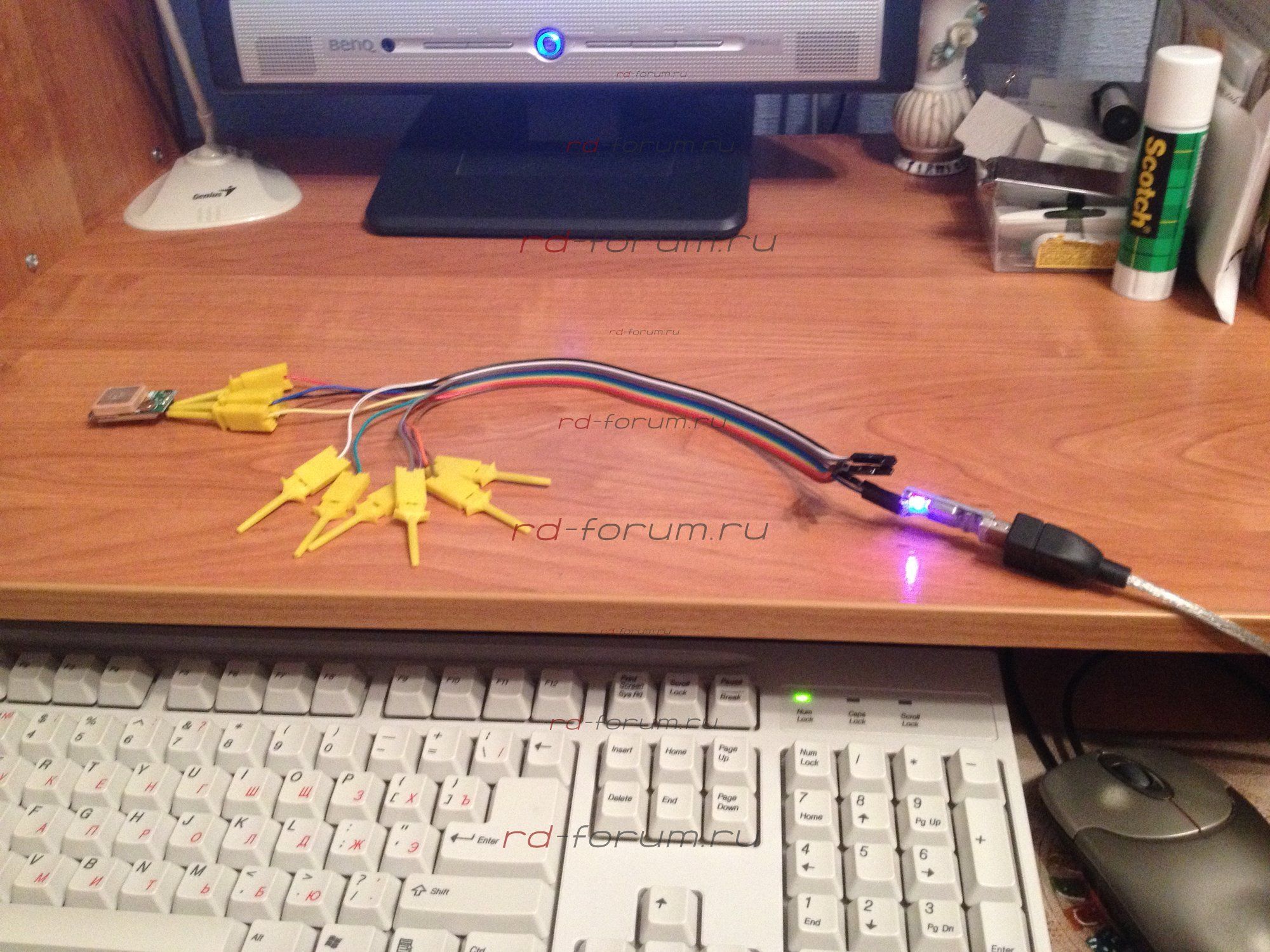

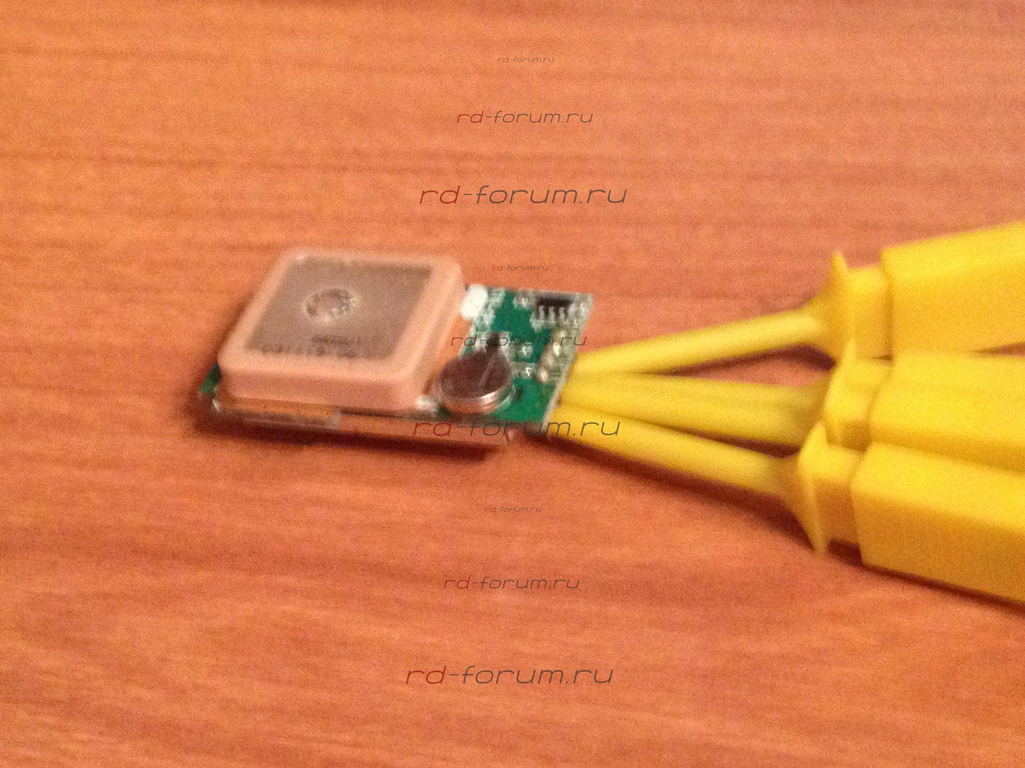

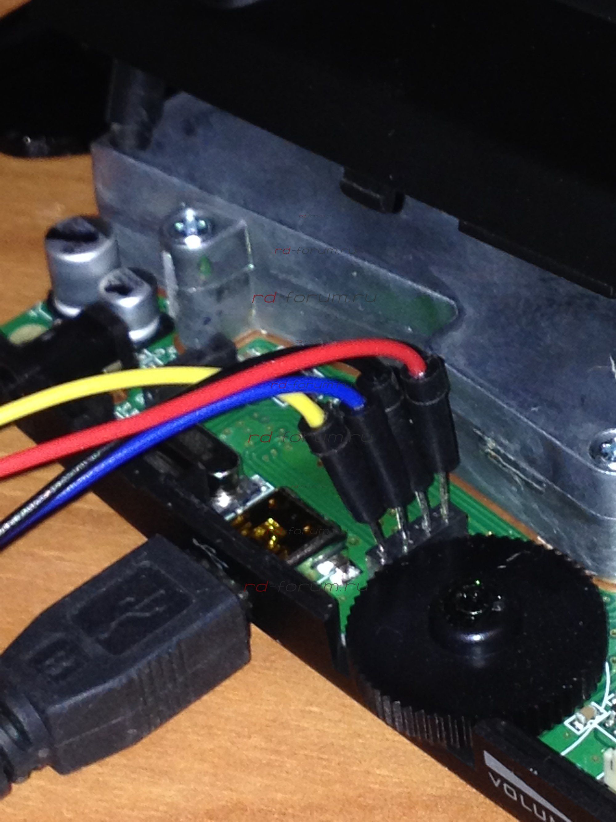

Добрый день всем! Продолжаю отчет об экспериментах со сдохшим GPS модулем. Подключил модуль через USB-TTL переходник к компьютеру. Использовал программу MiniGPS. И, о чудо, модуль ожил, появились спутники. Правда, версия firmware не определилась (может чип не Mediatek). Поставил модуль обратно в радар-детектор. В радар-детекторе появились стрелочки направления, время и скорость (скорость, правда, скакала от 0 до 5 км/ч периодически). Думал реанимировал модуль. Ан нет. Сегодня включил SS, а показаний GPS нет. Делаю вывод, что модуль не может стартовать на "холодную". При "холодном старте" от компа и перестановке его в радар, там он стартует "на горячую" и работает. При длительном обесточивании уже не запускается. Фотоотчет во вложении.

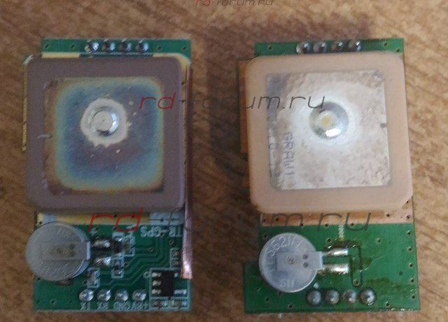

Сообщаю !

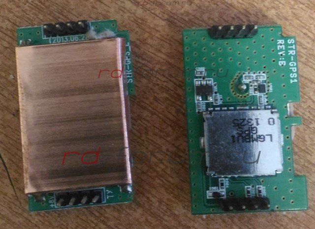

Сегодня после переписки с Николаем, получил по почте новый модуль ЖПС для детектора 9530.
Модуль установил, при включении радар-детектор сразу же установил связь со спутниками. Касаемо надежности связи сказать ничего не могу, буду тестировать,, время покажет.
Но скажу следующее - новый модуль отличается от старого схемотехникой и исполнением, это дает повод надеяться что проблем с позиционированием больше не будет :)
На фото новый модуль расположен с лева.
Да, перед установкой модуля проверил напряжение на элементе питания,,,,, оно равнялось 0 вольт, на изъятом старом - 2,7. судя по всему эт ионистор. Так что мудрить с питанием на умершем модуле не стоит, причина не в этом.
