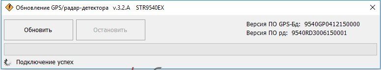

Тогда Вам следует разобраться с выложенными файлами для обновления, и тем что они грузят в устройство пользователей! Ибо обновление перед отправкой производилось через вашу официальную обновлялку, скачанную с официального сайта.
@Nikolay, вот и скриншот есть
Как будет больше подробностей, сообщу.
Буду очень признателен.
Сразу скажу, что прошивка нештатная, что категорически недопустимо!
Выше выложил скриншот обновления с оф сайта, а вот что было установлено с завода, при первом подключении РД к обновлялке, как видите версия ПО полностью совпадает.
Так что, @Nikolay, Вы уж там, пожалуйста очень хорошо разберитесь! И...
обязательно сообщите.

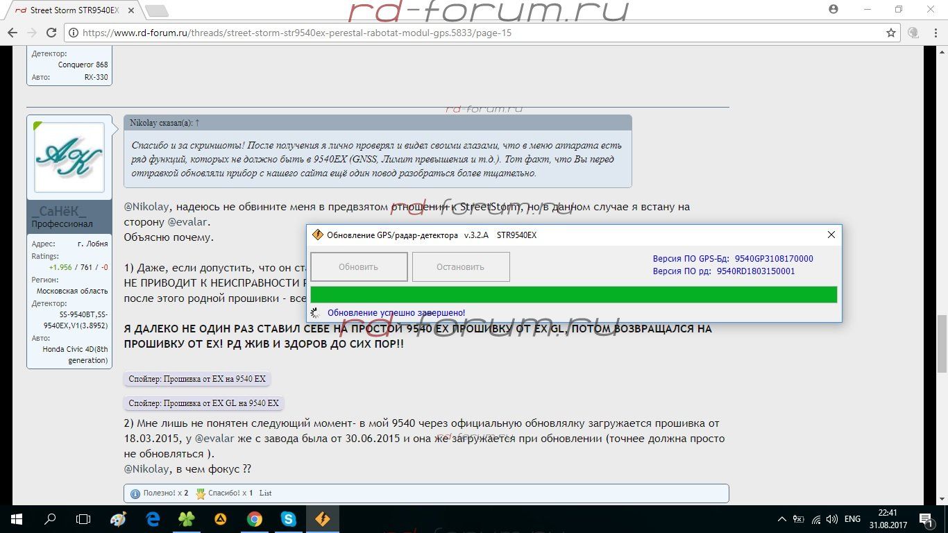

1) Даже, если допустить, что он ставил на простой 9540 ЕХ прошивку от ЕХ GL, то я ответственно заявляю, что это НЕ ПРИВОДИТ К НЕИСПРАВНОСТИ РД, ИЛИ КАКИМ-НИБУДЬ ДИКИМ ГЛЮКАМ ПРИБОРА ! А также, в случае установки после этого родной прошивки - все также встает и работает.
Я ДАЛЕКО НЕ ОДИН РАЗ СТАВИЛ СЕБЕ НА ПРОСТОЙ 9540 ЕХ ПРОШИВКУ ОТ EX GL, ПОТОМ ВОЗВРАЩАЛСЯ НА ПРОШИВКУ ОТ ЕХ! РД ЖИВ И ЗДОРОВ ДО СИХ ПОР!!

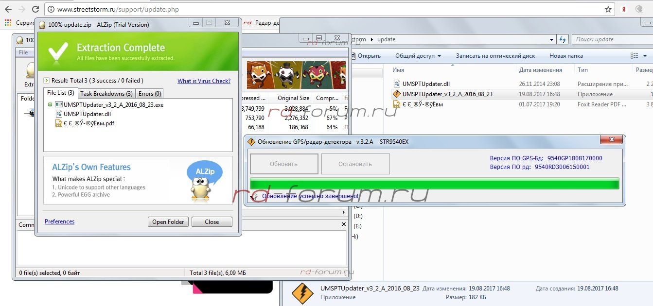

2) Мне лишь не понятен следующий момент- в мой 9540 через официальную обновлялку загружается прошивка от 18.03.2015, у @evalar же с завода была от 30.06.2015 и она же загружается при обновлении (точнее должна просто не обновляться ).
@Nikolay, в чем фокус ??
После получения я лично проверял и видел своими глазами, что в меню аппарата есть ряд функций, которых не должно быть в 9540ЕХ (GNSS, Лимит превышения и т.д.
Ну так, а я то тут при чём?:) Это не ко мне вопросы, а к софту обновлялки, почему после прошивки с оф сайта в РД появляются (или остаются) функции которых по вашим словам там быть не должно.
Я для вас выложил скриншоты с предустановленной базой в РД из коробки, и скриншот с которой РД уехал к вам.
Кстати очень интересно заявление @_СаНёК_ по поводу
Присоединяюсь. Как так? Откуда такая избирательность кому какую прошивку грузить в РД оф обновлялкой? Возможно что с оф сервера обновлений в РД заливается именно та прошивка, которая была предустановлена с завода.

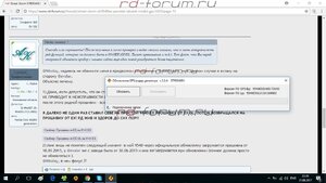

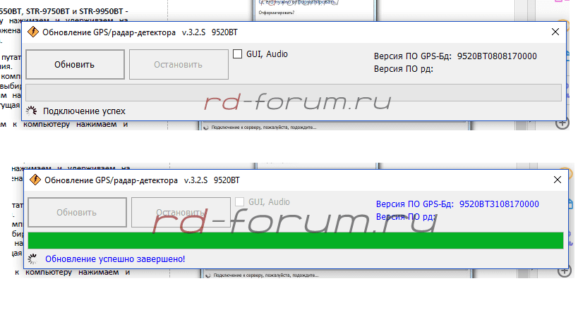

Чтобы не быть голословным :
Пояснение:
РД подключен через официальную обновлялку
Прошивка в нем от EX GL от 1.10.16 . База в РД-от 31.08.2017 (сегодняшняя).
Также на заднем фоне мое сегодняшнее сообщение, а также время и дата,установленные на ноутбуке.
Прошиваемся:
Оф. база- от 31.08.2017, прошивка от 18.03.15, как я и говорил
А у @evalar , она от
т.е. свежее. По идее, она и мне должна была загрузится...

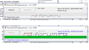

@Green_label, Юр а чем заинтриговали? 9520, да и еще ВТ точно имеет отличную от 9540 ЕХ прошивку. :D
2 689
А версию ПО РД у меня видел ?
Пусто там. Я так понимаю, официально прошивок для этих сигнатурников, новее,чем "из коробки" пока нет.
Хотя, ты как-то говорил, что что-то там сделал,что рд "стал ругаться ареной"...
P.S.: отклонились от темы...
11 221
8 012
Как была до обновления, так и осталась - 0000.
Ладно б спецверсию тебе дали, 007, например...
А дальше просто прошивальщик с сайта завершает не корректно работу и запускаю его же заново а том зелененькая строка - все что надо прошилось :)
a 9000 BT даже сразу просто не подключается и не корректно завершает работу :)
Вот этим и за интриговали.:)
