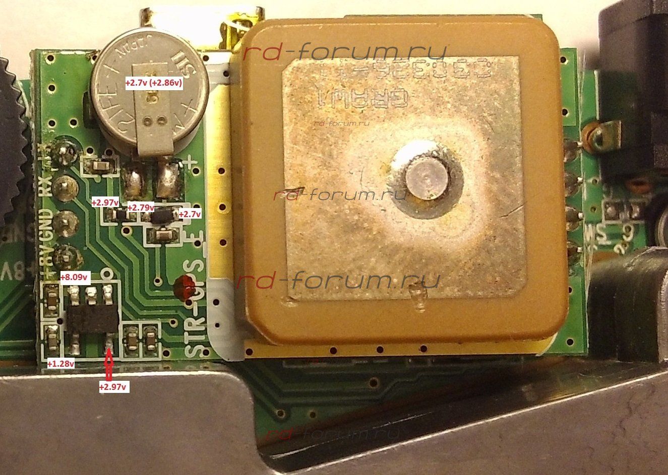

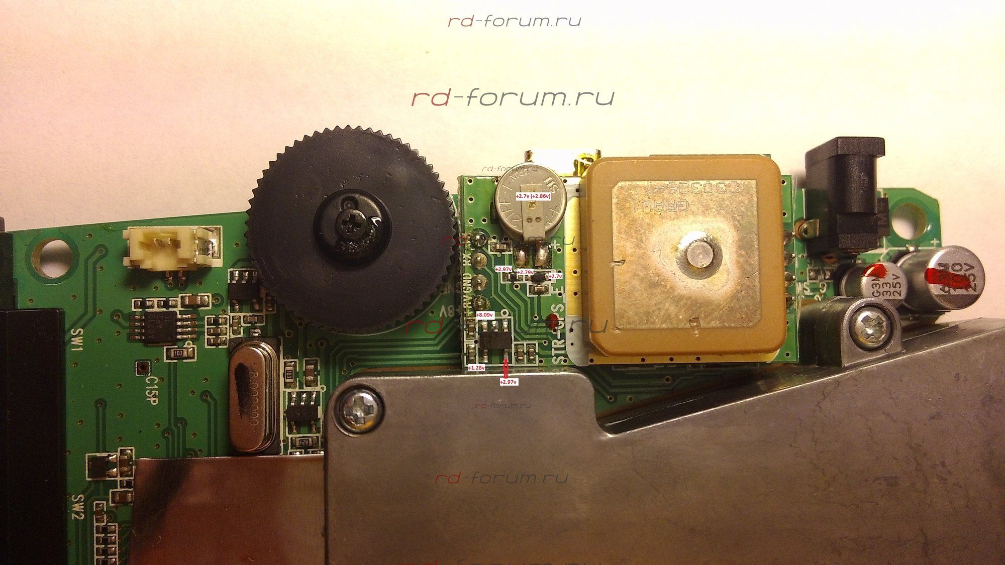

Делал контрольные замеры на модуле ещё в феврале 17г. Добавлю два фото.
Напряжения в уже устоявшемся режиме, на батарее в скобках, максимальное напряжение спустя длительное время. Напряжения подписаны на выводах диодов и МС. После подачи напряжения на SS напряжение на батарейке медленно растет, где-то около 2,5В начинает работать GPS, появляется время и указатель на север.

Алекс_161 спасибо что ответили ! Скорее всего не успею на своём проверить (уезжаю на вахту) . Вроде и у меня примерно так же - почему же при нагреве отказывает ? Причём без разницы какой нагрев : солнышко на него светит или сам прогревается ! 08 вынесена за корпус - плата, по идее , не должна деформироваться при нагреве, с дорожками возле проца ОК - всё-равно около 10 минут работы модуля, если бы деформация, то после переноса стабилизатора работал бы в разы дольше ! На всех GPS модулях- с АЛИ или шоуми или неолайн , питание максимум 5в , у нас 8в. Может попробывать поставить 05 и подать 5в на заказанный с АЛИ модуль ? Какие предложения или соображения ?

Замена модуля GPS на 5-и вольтовый может и даст что, но проблемы с "колхозом" будут. В SS длинная цепь стабилизированных источников, сначала из бортовой сети 12В стабилизатор 7808 делает 8v, затем А242 на плате GPS из них делает 3,3v. 8v ещё используется в контроллере дисплея и простого решения здесь не получается. Замены модуля GPS, судя по сообщениям выше ни чего не дают. Значит дело не в нём. Температурный режим платы тяжёлый, обрыв дорожек или металлизации, перегрев р.компонентов-возможен. У любых радиокомпонентов есть допустимый температурный режим. В моём случае перенос 7808 на внешний радиатор ситуацию спас. В апреле ездил на юг, там было под +30 градусов. радиатор грелся более +50 (палец терпит только до 50 гр.), но зависаний больше не было (в бортовой сети +13,45В). SS грелся с самого начала, приобрел осенью, казалось нормой. А наступило лето и проблемы начались. Направишь дефлектор на SS, остывает и работает, ездить в машине с температурой внутри +10...+15, некомфортно. Выключишь, остынет, снова работает. В январе так проворонил "Крис-П", после полез внутрь SS. Рассматриваю приобретение комбо устройства с радар-детектором, но уже не этой конторы.
