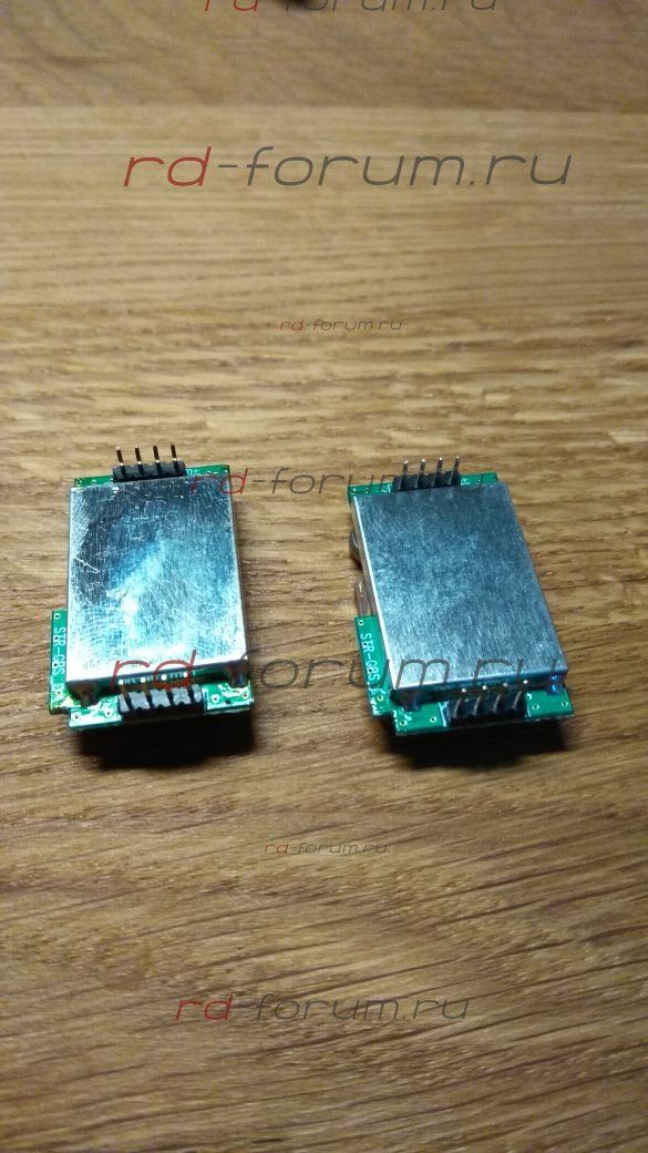

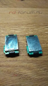

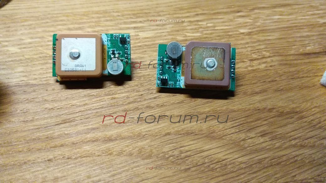

В общем дела обстоят следующим образом, Николай отправил мне модуль GPS, за что ему огромное спасибо! Но после установки модуля в радар чуда не произошло, аппарат моментально подхватил спутники, обновил время и начал работать в нормальном режиме, минут через 5-7 потрогав его ощутил сильный нагрев в районе модуля GPS, но такое было и при старом модуле, через 8-9 минут после начала работы, скорость и время на экране зависли и радар перестал реагировать на данные от модуля GPS, сама радарная часть продолжала работать... Вот таки дела...

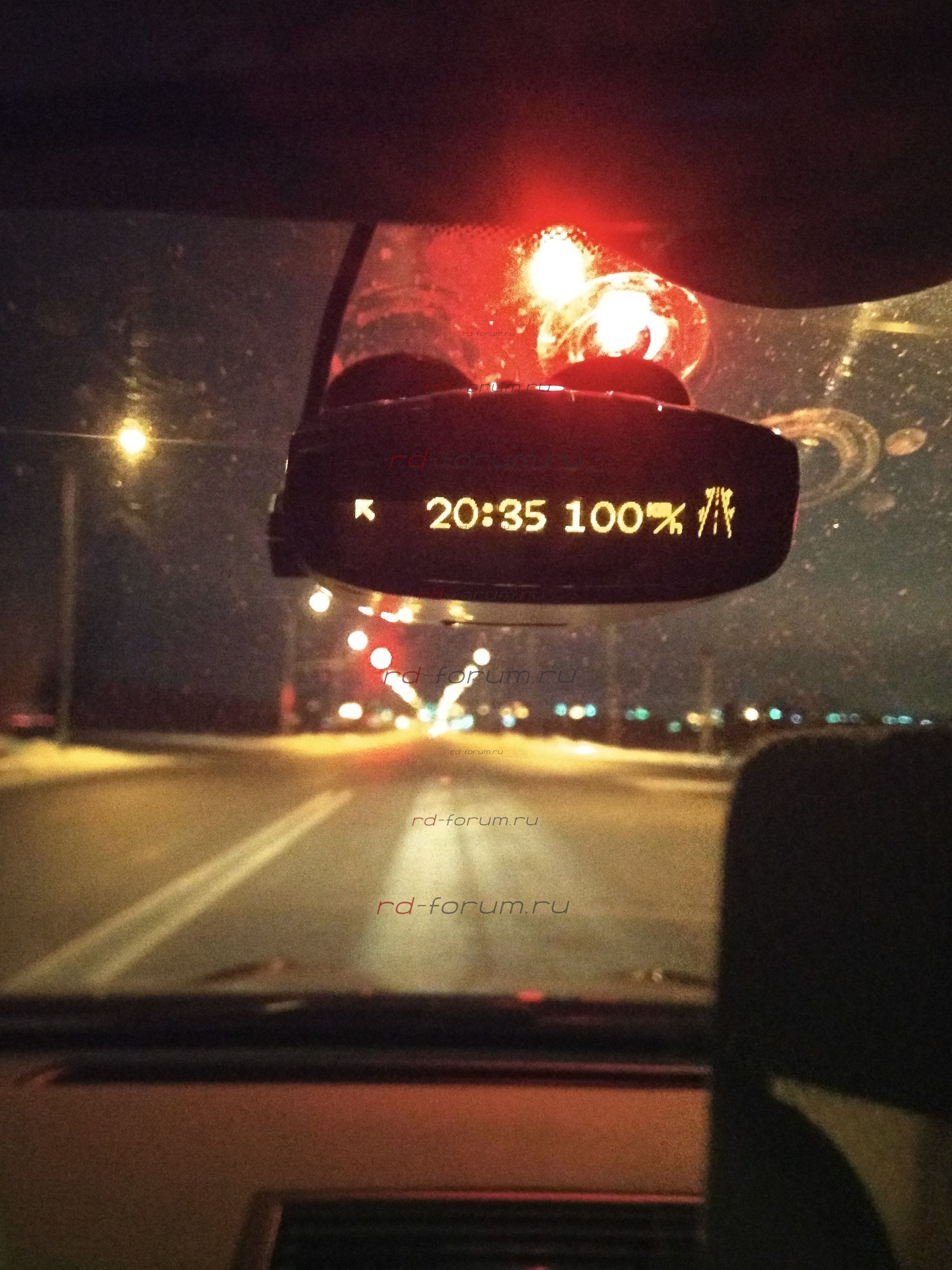

Здравствуйте, Николай. У меня проблема с антирадаром следующего характера: с утра, при холодном запуске, ловит GPS, устанавливает время, но по истечению времени (минут 7-10) зависает в исходном положении время и скорость, радары ловит. При этом, ощутимо тактильным способом, пластик вблизи области подключения питания греется.
Пробовал подключать антирадар в авто через USB - GPS работает, только на голос питания не хватает, захлебывается при сообщениях; и экран подсвечивается на 1/4 яркости, при солнечной погоде не видно ничего.
В загруженном фото показано зависание устройства: стою на красном.
