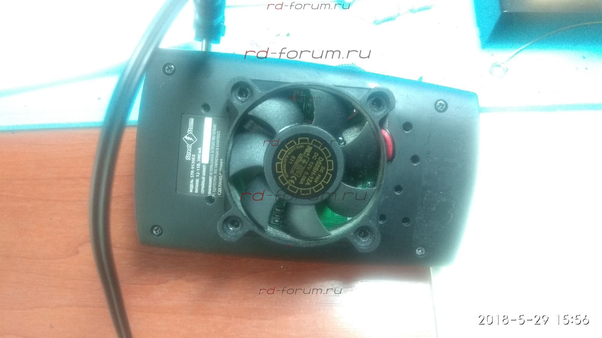

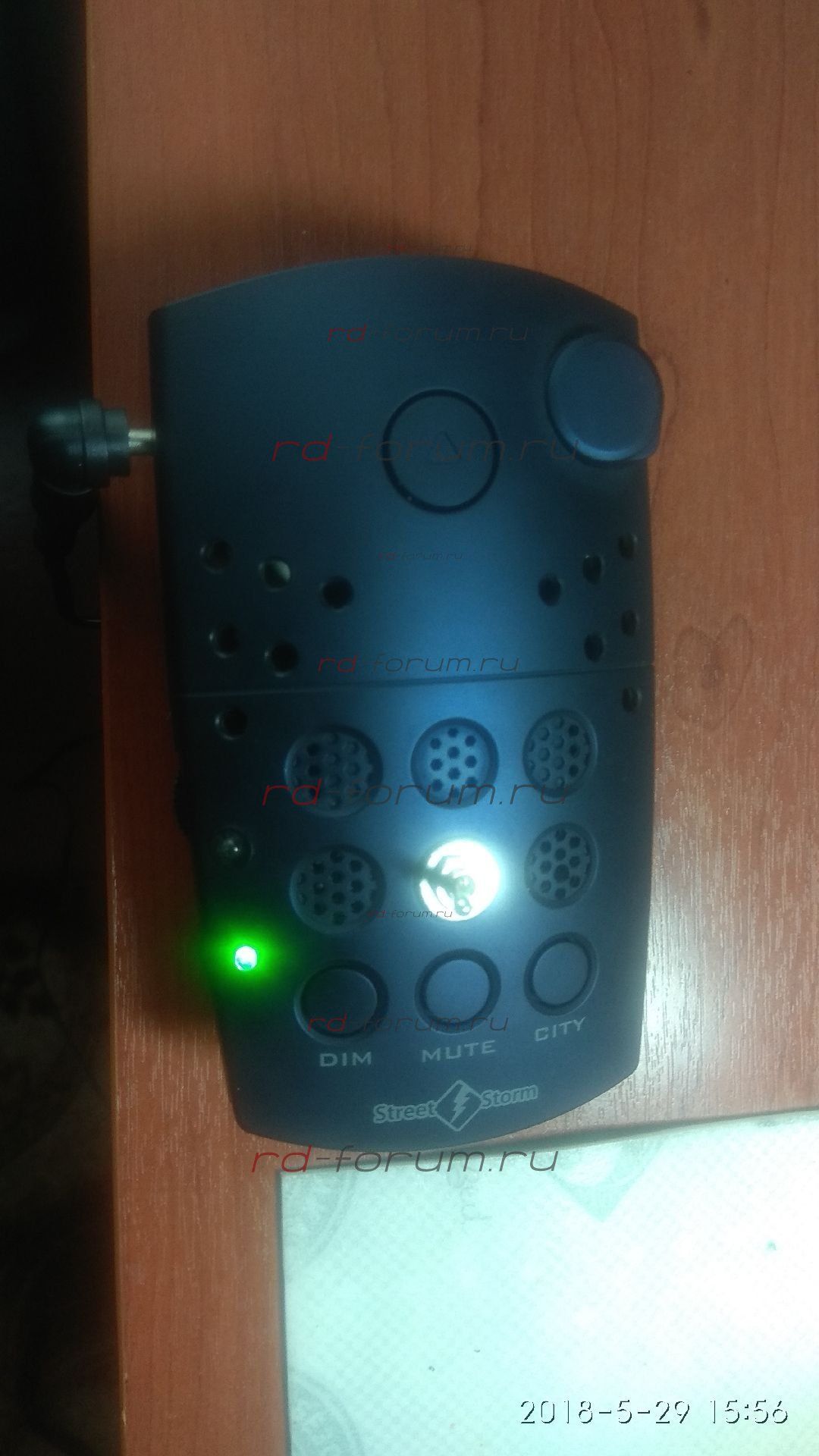

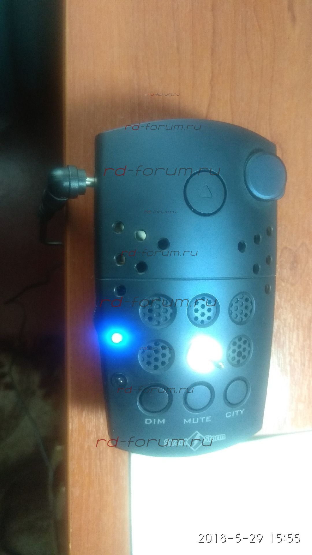

Всем привет! у меня Street Storm 9530 ex уже один раз был в гарантийной мастерской в 2012 году.Сказали что распаялись контакты от нагрева(в чём я сомневаюсь).после этого я решил доработать систему охлаждения и насверлил много отверстий снизу.Пару дней назад он перегрелся на солнце и почти сразу завис.Вот как я решил выйти из ситуации на этот раз.1-врезал снизу куллер на 12в 0.09 а,на подшипнике(взял с охлаждения hdd) 2-просверлил сверху отверстия для выхода воздуха 3-поставил 3х позиционный переключатель и через 68 ом и 100 ом подключил на вентилятор.4-поставил два светодиода(зелёный и синий ) через 5.6ком чтобы очень ярко не светило и не сгорели от бортовой сети 13-14в. получилось красиво и аккуратно.
    170 КБ · Просмотры: 943
    154,4 КБ · Просмотры: 1 023
    169,2 КБ · Просмотры: 981

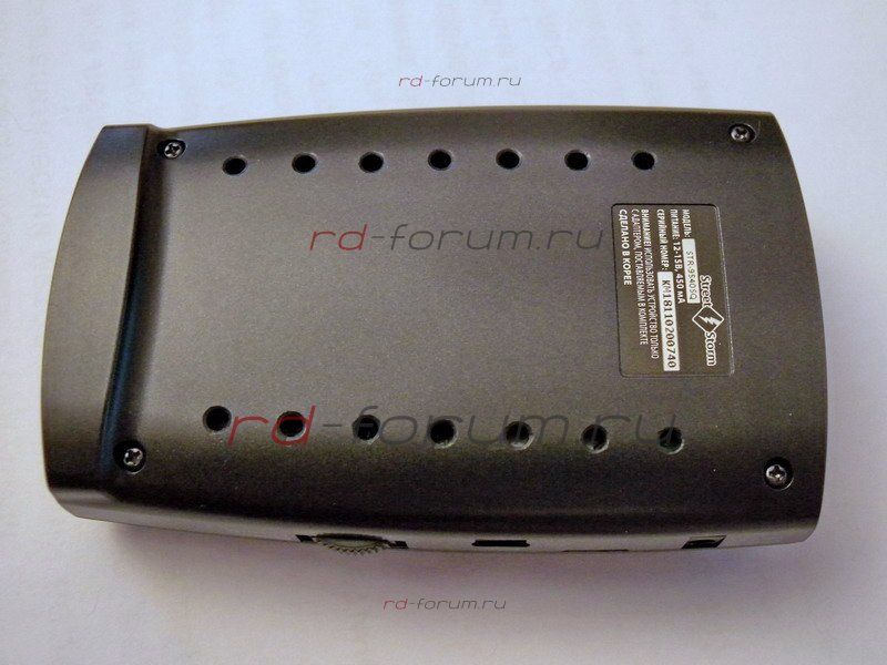

Для проточной конвекции отверстия нужны и сверху и снизу, при этом вентилятор уже не требуется. Чип GPS целиком лучше не заклеивать «буфером (под ним сильнее греется).

Сверху у меня были тоже отверстия 1.5 мм 26 штук,но не помогло.теперь высверлил 3.5мм 12штук.жары не было поэтому пока без вентилятора работает .
