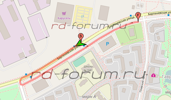

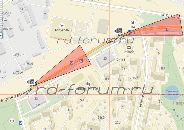

Сейчас (очень бегло, по тому, что видел), порой просто необъяснимо - на что?! Думаю, пару таких фрагментов, выложу на обсуждение.
Объяснимо. При детальном изучении маршрута, ложные срабатывания (как я считаю) оказались "отголосками" Автоурагана-ВСМ (16-я секунда первого ролика) в спину на дублёре. Это- хорошая новость. А вот то, что спустя несколько десятков метров, РД продолжает верещать как потерпевший (а потом ещё и замолкает - с чего бы?), я никак объяснить не могу? Версии две: такие координаты и(или) такой GPS. Предыдущий РД сразу замолкал по проезду такого типа радаров.

Там вокруг должно быть полно дверей автоматических. Запросто на них пищит.[DOUBLEPOST=1500632721][/DOUBLEPOST]А Камера на столбе на 16 секунде, безрадарная. Ну как минимум я не вижу радарного датчика. Под камерой висит ИК подсветка.

Это да. Двери? Ну пусть двери. Если только мы говорим от том, когда машина едет по дублёру. Но почему, уже по проезду этой безрадарной(!) камеры (когда машина стоит на перекрестке), РД остаётся так "возбуждён"? В этот момент там поблизости никаких дверей нет, да и не реагирует РД на них с таким остервенением.
Я по Алтушке когда к МКАДу еду, тоже самое бывает в некоторых местах.
он ведь не может сказать что он сейчас ловит и почему так долго на максмум сигнал держит.
Это и странно. Безрадарная камера со своими координатами. Проехал. Умолкни. Что там держать-то? Так быть не должно. Понаблюдаем ,конечно, может "глюк" какой?
А почему так быть не должно? Надеюсь Вы не считаете что различных ситуаций с установками разных радаров не больше двух? Там где Вам кажется что уровень сигнала излишен и звучит долго, другому, в другом месте, это наоборот очень помогает.
Если хотите чтоб было именно так как хочется, придётся делать отдельно детектор именно под себя. Иначе ни как.[DOUBLEPOST=1500637532][/DOUBLEPOST]
