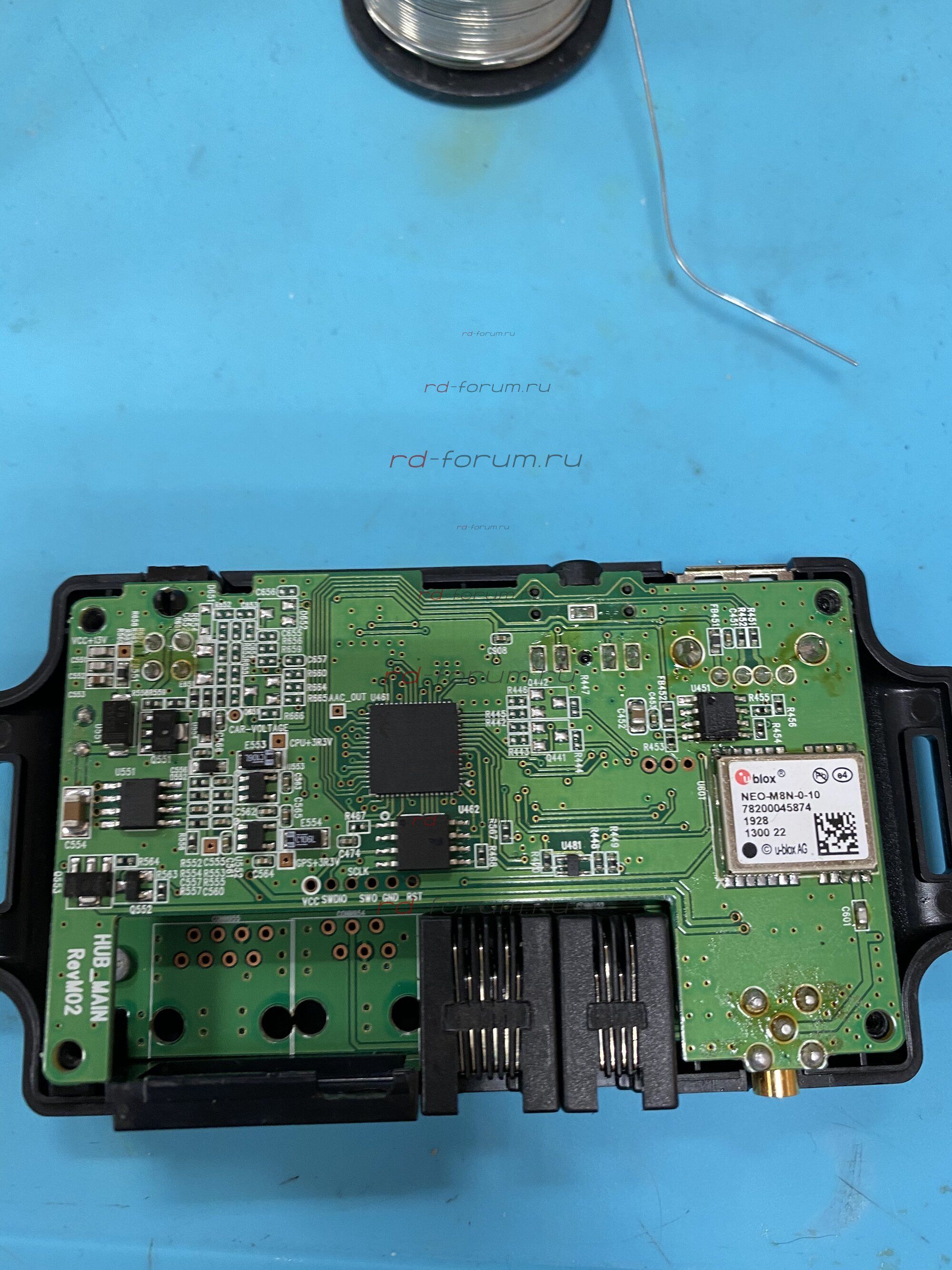

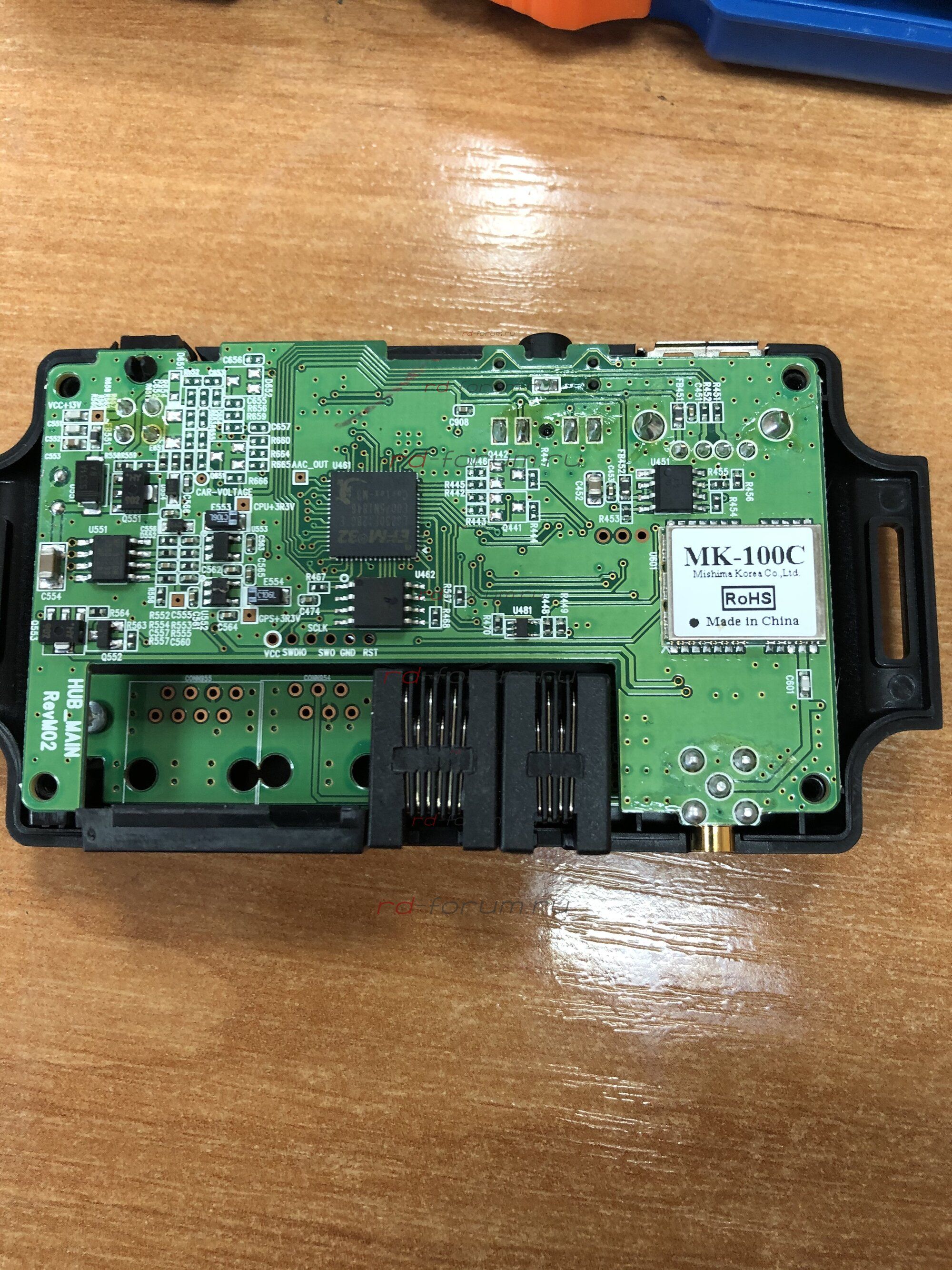

Ну вот и у меня дошли руки для исправления этой порнухи которая творится с Neoline-ми.
Время от времени при долгой езде чудеса начинали творится с GPS , то отваливался , то начинал показывать неверную скорость (при 60 км/ч -показывал до 120 км/ч, или при 100 км/ч мог показывать 0 км/ч), перезагрузка не помогала , сам ни с того ни с сего мог начать показывать правильно. Последнее время за 7 км с утра мог вообще спутников не найти.
Долго курил соседнюю тему Проблемы 7500s GPS, кто виноват и что делать
и докурился. Заказал у дядюшки Али NEO-8M по проверенной ссылке от братьев по несчастью с 7500S.
и результат
- Было
- Стало
Холодный старт из офиса без батарейки 2 минуты , на авто 1,5 минуты
Теперь будем тестить как вся эта шняга будет работать...
NEO-8M ставил из коробки , не программируя, заработал сразу
igorer
19.09.2012
705
Doppler&SochiProWiFi&R-Bot
VW Tiguan II
Проехался сегодня после работы, ощущения отличные. Заезжал в плотную застройку многоэтажками ,связь не терялась совсем. При остановках на светофорах стоит на нуле как вкопанный (хотя низкая плотная облачность со снегом). До этого разброс на светофорах в зависимости от погоды был от 1 до 12 км/ч. Завтра еще в тоннеле покатаюсь, там отвалы были всегда с вялым восстановлением.
В общем итог: У кого проблемы с GPS можно спокойно менять , т.е. панацея предложенная форумчанами с ветки 7500S полностью к нам подходит без танцев с бубном.
К стати в тех поддержку звонил , сказали что на нас тоже действует акция по замене GPS чипа , правда ценник не озвучили, но судя по ценам на замену у 7500S , я думаю у нас еще дороже будет.

В тоннеле проверил, отвалов нет, с парковки многоэтажной , только выехал за шлагбаум , сразу зацепилось, двух секунд не прошло. В общем я доволен результатом, даже новая так не работала.

вот еще нарыл:
https://aliexpress.ru/item/32858607046.html?spm=a2g0o.cart.0.0.45653c00EjRfgF&mp=1
и как то подозрительно в 1, 5 раза дешевле, хотя + антенна и обвеска, но распаяно.
https://aliexpress.ru/item/40005522...chweb0_0,searchweb201602_6,searchweb201603_53
Я по наводке из соседней ветки брал( проверенную клубнями) , на али есть много модулей подешевле -это подделка под NEO8N , так что осторожнее надо быть, некоторые под наклейкой совсем другие чипы.
Свой программатором проверял, и читает и конфу записывает и спутники ловит. По умолчанию все системы GPS уже были включены.
И на али лучше сначала отзывы читать и рейтинг глядеть.
