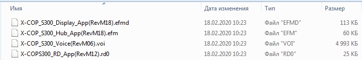

Заметил один прикол, в 18-ой версии файл радара имеет расширение "rd0" и кажется он не прошивается по умолчанию и не удаляется с флешки по умолчанию , изменив расширение на "rd" прошилась и удалилась. Ошибка разработчиков или так задумано ?
18-я версия
16-я версия
Уже выложили на оф. сайте новую, с исправленным расширением "rd"
Так же в этом релизе обновился файл "X-COP_S300_Display_App(RevM19).efmd", по крайней мере в части имени.

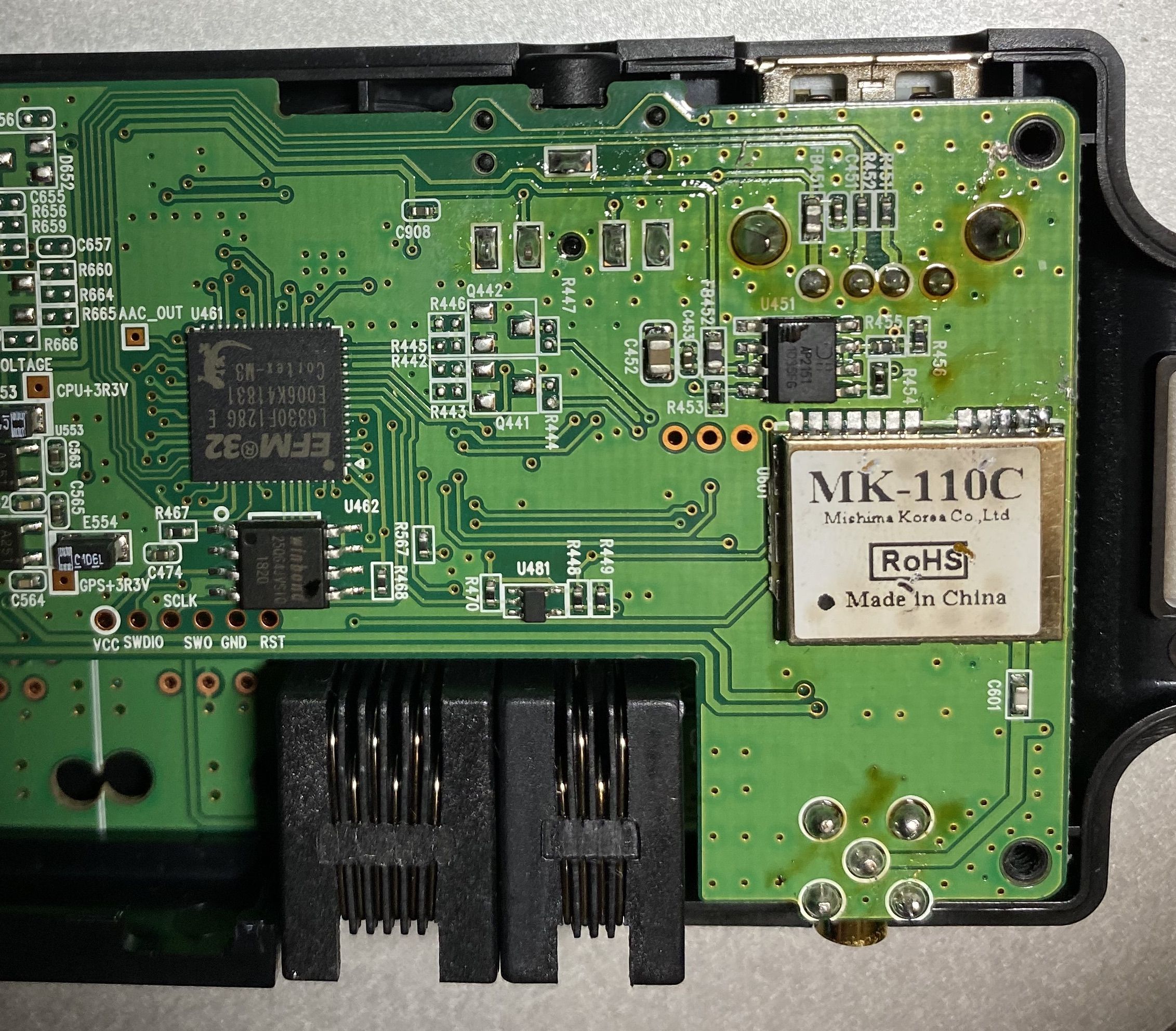

В общем покатал хаб от S300 друга , который я отсылал по гарантии в Неолайн в Москву на замену чипа GPS. Как и писал ранее все прошло бесплатно , заменили на MK-110C . Спутники ловит хорошо , потери нет ,даже в такую ненастную погоду с низкой облачностью.Иногда цепляется быстрее чем 8700S. Неолайновцам респект. У нас на s300 меняют сам чип а не плату как на 7500.
Но конечно есть и ложка дегтя ... в наряд заказе указано "перепрошивка на последнюю версию"
Это был трабл , давно такого не видел, прогулка по меню перечисляла камеры фиксации вместо пунктов меню , на базу не реагировал вообще. В общем напутали с файлами прошивок...
