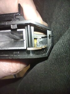

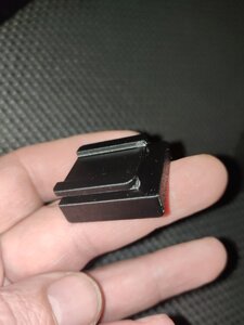

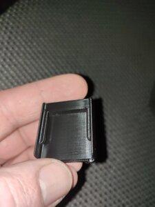

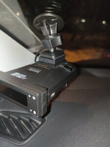

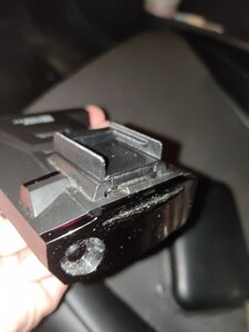

Добрый день!

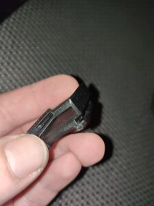

Так как мой Doppler отправился в ремонт пришлось полностью перейти на Сочи ПРО.
До этого я ранее сделал себе переходник на сочи чтобы можно вешать на 1 крепление.
IMG20241228075218.jpg IMG20241228075207.jpg IMG20241228075204.jpg IMG20241228073816.jpg IMG20241228073750.jpg
Печатал из ABS, кто захочет прилагаю файл: Посмотреть вложение KreplenSochDopl3.zip

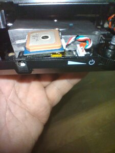

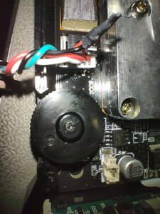

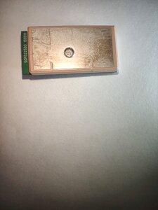

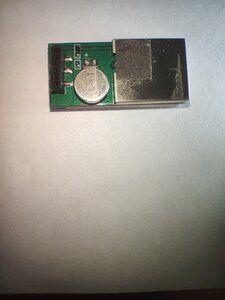

Также что-то стал хандрить GPS, разобрал РД. На батарейке было 1,5В напряжения, решил поменять.
Была новая батарейка но валялась у меня она очень долго и на ней было 2,5В поставил её, думал до зарядиться.

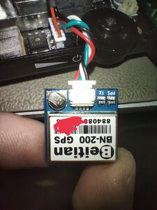

Короче плюнул на это и поставил другой модуль GPS GLONAS.
IMG_20250505_092514.jpg IMG20250430110749.jpg IMG20250430124834.jpg IMG20250430123652.jpg
Теперь стабильно 14-15 спутников, а в солнечную погоду до 18-20 подымается.
А насчет заряда батарейки в старом модуле то он у меня отдельно подключен к 3,3В БП, так вот заряд с 2,5В до 2,9В у меня 2 суток набирала.
