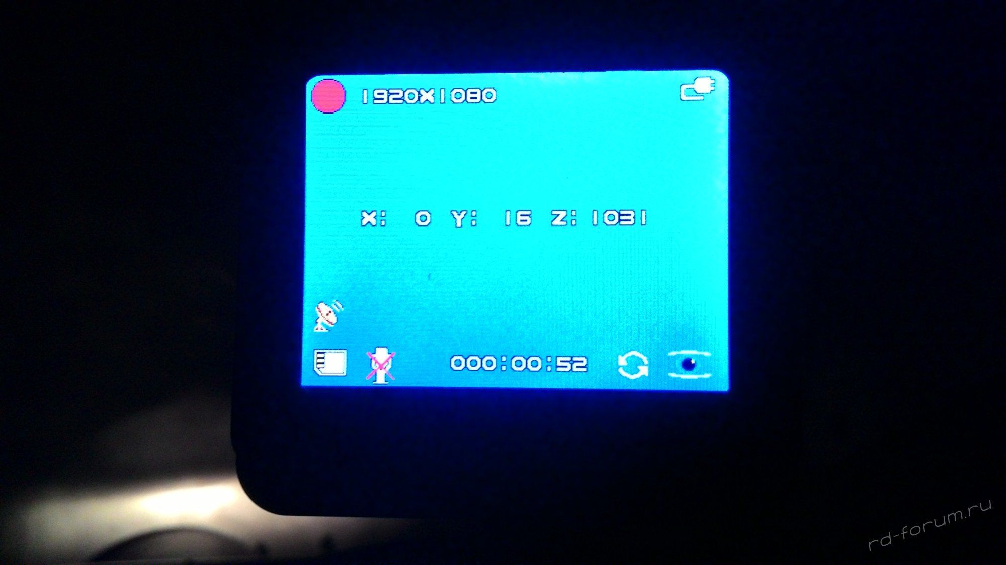

Доброго времени суток. Возникла проблема с Highscreen BB Radar Plus. Как видеорегистратор работает великолепно, все пишет, фотографирует и воспроизводит. Точки POI тоже показывает на отлично. В общем все функции работают штатно, кроме работы радара детектора. Раньше реагировал на камеры и даже на раздвижные двери на заправках, а сейчас молчит. Обновил прошивку с http://rdupdate.ru, но результат тот же. Иструкцию по настройке устройства всю изучил, все режимы настроены правильно, то есть он должен пищать, предупреждая о камерах, но увы не делает этого. Все диапазоны (X, K Ku, Ka в состоянии ON) Подскажите пожалуйста как это победить.
Проверить, есть ли на дисплее светящиеся значки диапазонов (К,Ка), проверить установку порогового значения скорости, проверить настройки предупреждения (кнопка P/MOD выставить "Все предупреждения включены"), сделать сброс кнопкой " Reset". Если ничего не помогает, то в сервис.
Все есть кроме на дисплее светящиеся значки диапазонов (К,Ка) Хотя в настройках все диапазоны в состоянии ON.
Пороговое значение скорости 10, режим "все предупреждения включены", Ресетил.
Есть ещё софтовый сброс настроек радар-детектора. В режиме радара нажать и удерживать кнопки "UP" и "SET/OK" (для 1920) до фразы " По умолчанию". Проверить напряжение питания 12В. Выставить радар в окно у магазина с автоматическими дверьми и посмотреть на индикацию излучения на дисплее.

С питанием все ОК, при нажатии и удерживании режиме радара кнопки "UP" и "SET/OK" экран становится как на фото, а фраза " По умолчанию" не звучит.
