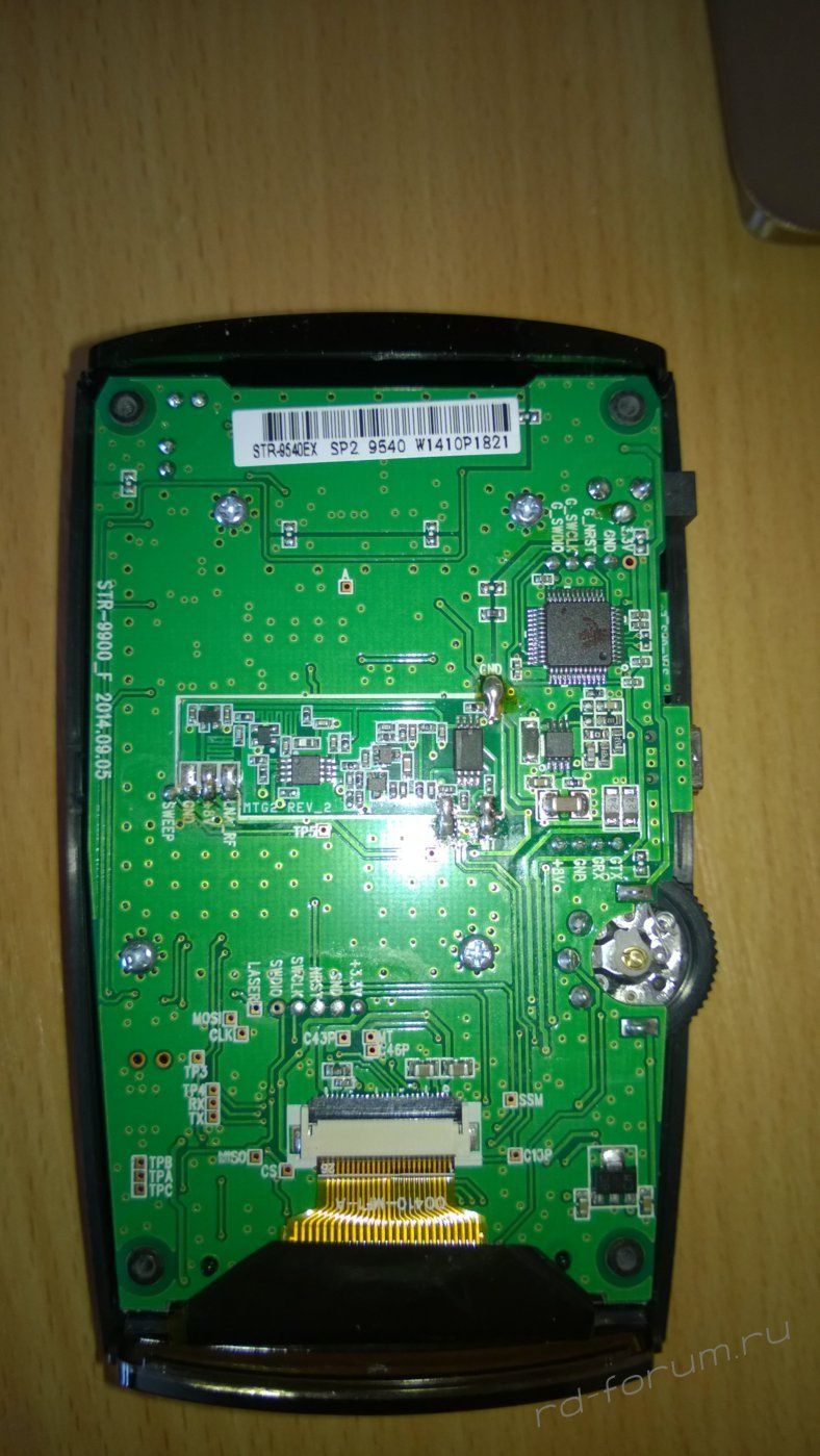

Санек здравствуйте! Можете сделать фото внутренностей вашего радара(заднюю где бумажка со штрихкодом), мне все внутренности поменяли, хочу проверить чтоб от другой модели не поменяли)
2 689
https://www.rd-forum.ru/threads/vnutrennosti-ss-9540ex.5837/ здесь смотрели?

Вот мои внутренности, смущает надпись STR -9900_F не помню что на старой было написано([DOUBLEPOST=1423132196,1423132151][/DOUBLEPOST]Слева с боку на плате написано
    163,1 КБ · Просмотры: 941
2 689
@oleg911, напишите лучше Николаю-официальному представителю. Я думаю, он сможет дать однозначный ответ. А так-отличия от моего имеются.

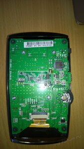

Аналогично и у меня написано STR-9900_F 2014.09.05

Спасибо большое за ответ, все сомнения пропали на счет левой замены платы! Еще проблема была, не подавал звуков на обнаружение диапазонов, испугался думал опять брак, но оказалось стояло ограничение скорости 50 км/ч, если скорость не превышает это ограничение, звуков не будет! Еще такой вопрос если я стою на заправке диапазон К срабатывает, и я его забью в джпс метку или тихую зону, в будущем там будут стоять гаи с радаром, он сработает?

Gorokhov Yuriy" <Gorokhov_YV@synergenta.ru Волнения по этому поводу излишни.Топология всех детекторов в подобных корпусах с 4 кнопками одинаковая. Номиналы компонентов, ПО, антенный блок и дисплеи разные.
Плюс у вас такая же плата стоит, значит все ок!

но ведь 9900 на (HSP), а 9540 на (ESP)

Nikolay пожалуйста ответьте на интересующий нас вопрос! В личку не знаю как написать. Нас смущает надпись STR -9900_F!
