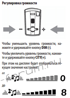

А правильно ли я понял, что в нашем регистраторе громкость не регулируется?
Не правильно. Инструкцию прочесть сложнее, чем на форуме зарегиться?

Не пинайте сильно! Просто не ожидал такого решения, как-то привык к колесикам на Escort-e. Инструкция, кстати, открыта на соседней вкладке, как раз страница 9, изучаю ее! До этого внимательно прочитал несколько веток относительно как Supra, так и конкретно нашего аппарата. Поэтому все прошилось и обновилось без проблем и лишних вопросов.
