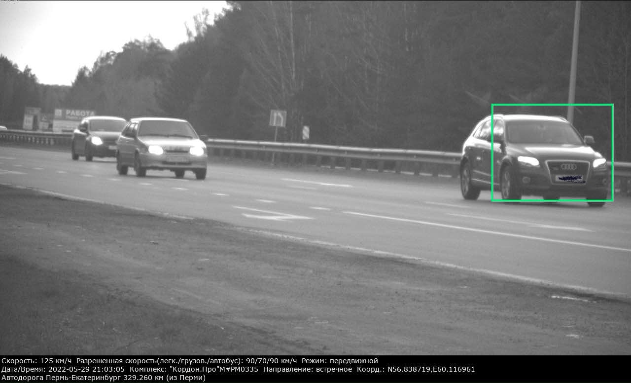

5900s как себя показывает?
Именно на кордон 5900 мне нравится больше, чем спро. Но и он не панацея. Один раз кордон в спину отработал метров за 10 до бокса, в котором стоял. На остальные без замечаний

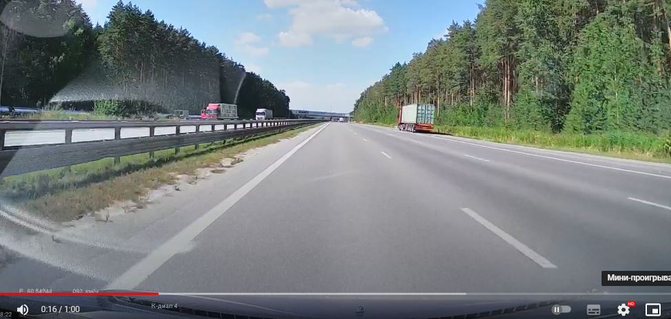

Из сегодняшнего заезда с новым комбо-аппаратом, (о нём самом чуть позже в отдельной теме), у которого китайский рупорного типа РД и нет LNA.
Вот здесь, в теме про Neoline 9200c, был пример сработки плоскоантенного аппарата с LNA. Расстояние до радарного комплекса вычислено, можно сказать, примерно, и составило ~1500м.
Я сегодня проехал там же и получил сработку по сигнатуре вот с этой точки. Измерив на той же карте с помощью "линейки", получил 1100м. Но визуально, по видео... по мне так одно и то же. Если бы было к чему привязаться, чтобы точно определить место сработки неолайна, было бы более объективное сравнение. Моё видео проезда - тут. Слева снизу в штампе координаты, а ближе к центру - информация о принимаемом сигнале.

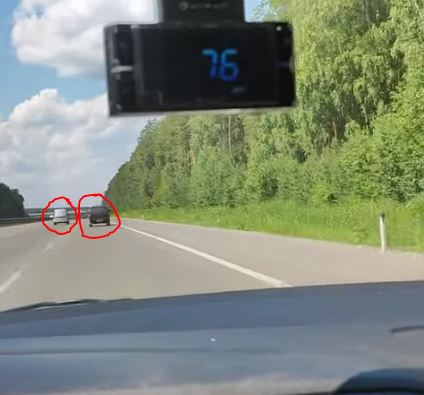

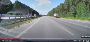

@JeWell, да все эти "дальности" сегодня - "от лукавого". Результат очень сильно зависит от дорожной обстановки впереди.
Дмитрий, даже на данных видео ситуация разница по траффику на горизонте:
И я сейчас вовсе не говорю, что твой пример не показателен - в копилку сравнений любой опыт полезен.
К сожалению, сегодня дорожная обстановка - это критичный показатель (хотя на первый взгляд может и не видно).

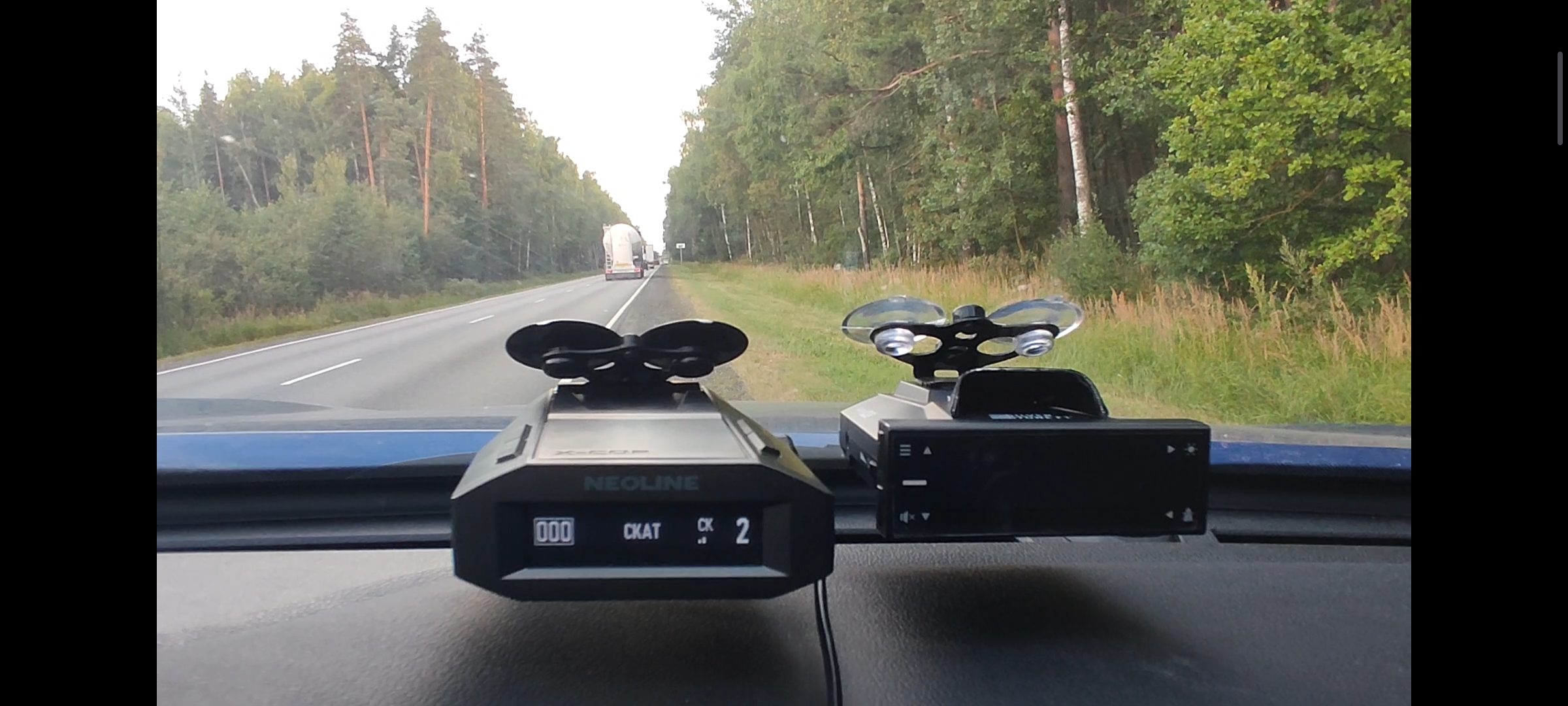

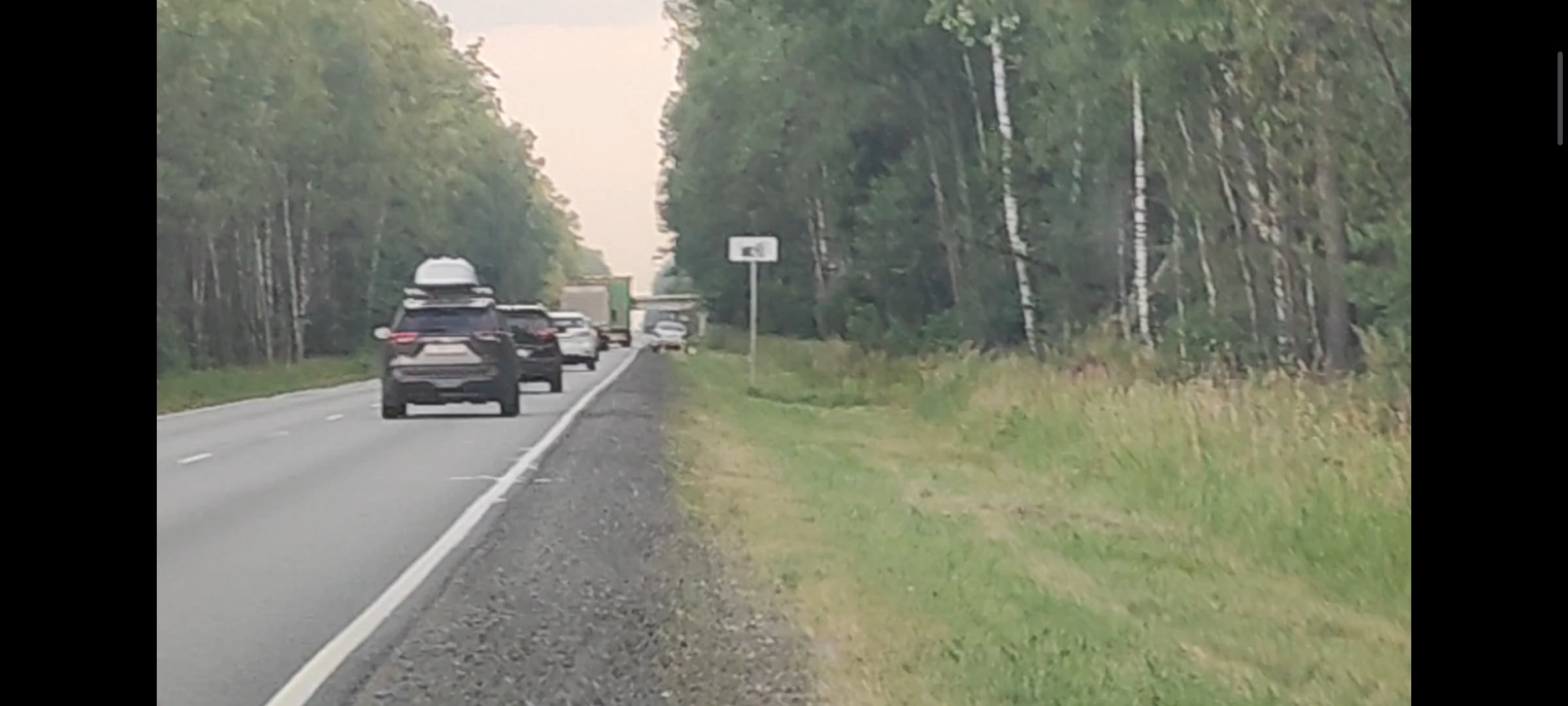

Но это можно заметить, когда стоишь, например, на МШР в лоб в метрах 300 от тебя и ты его видишь... А детекторы его не видят в прямой видимости... Но при проезде рядом с радаром фур сигнал вдруг не только появляется, но распознается по сигнатуре... А потом опять умолкают...
Фур нет - тишина
Фуры проезжают рядом с радаром
Сам скат в прямой видимости
Складывается такое ощущение, что луч СКАТа ну очень узконаправленный и детектируется только когда отражается от боковой части мимо проезжающих машин
Просто понаблюдай остановившись перед радаром и очень медленно приближаясь к нему...
