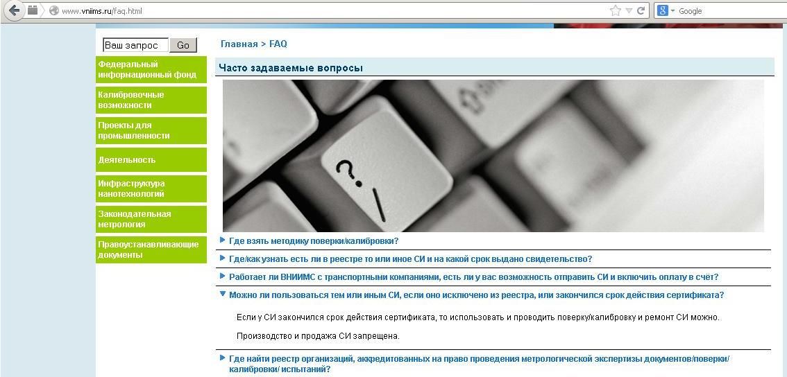

НО ! : Свидетельство об утверждении типа средств измерений Федерального агентства по техническому регулированию и метрологии России - ЗАКОНЧИЛОСЬ!! Истёк его срок действия 01.11.2011года.
С этим не всё однозначно. Мнения разные, 102-ФЗ "Об обеспечении единства средств измерений" и др. НПА данный вопрос не разъясняют. Считается, что СИ, выпущенные в период действия Свидетельства, могут применяться без ограничений (при условии своевременного прохождения поверки). Разъяснения ВНИИМС для примера:
http://www.vniims.ru/faq.html
Хотя я где-то встречал выложенное письмо ВНИИМС противоположного содержания.
Если порассуждать: Свидетельство об утверждении типа СИ - документ, имеющий срок действия. Чем он, после окончания срока действия и не продленного, отличается от просроченного паспорта гражданина, от водительского удостоверения, от доверенности?
СИ с просроченной поверкой применяться не могут. Это незаконно.[DOUBLEPOST=1405274200,1405273499][/DOUBLEPOST]
Что мешает запросить копию свидетельства утверждения типа и свидетельства о поверке? Пусть судья ищет ответ на вопрос, почему просроченное свидетельство позволяет использовать СИ, а просроченное водительское не позволяет пользоваться автомобилем.
Спасибо. Мне ничего не мешает запросить такой документ. Я просто, сейчас, ничего не оспариваю:) Хотел немного прояснить эту ситуацию для других людей, которые едут отдыхать на море и нарываются на эти ловушки. ;) Вот, как-то так.
