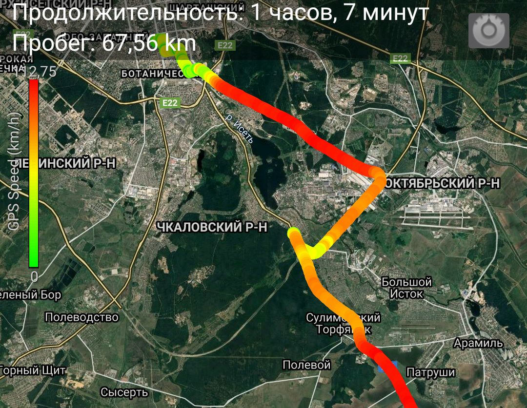

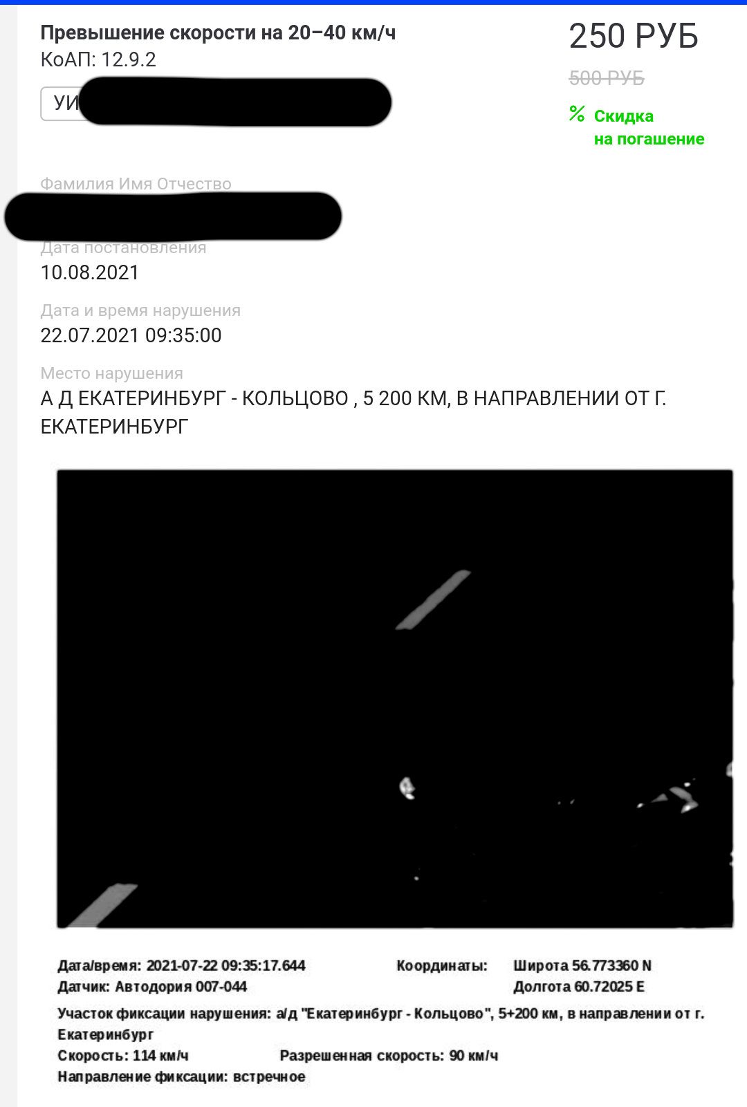

Добрый день.
Требуется ваш совет и помощь.
Получил штраф вчера.
Первый раз с Автодории приходит только одна точка.
Я в принципе не езжу там выше 112, даже моментальной, не говоря уже про среднюю, которую у меня программа считает.
В этой поездке максимальная скорость была 112,75, и даже не факт что она была под Автодорией.
Штраф оплачу.
Как думаете, стоит писать в ГИБДД? Штраф 22.07.2021.jpg Поездка 22.07.2021 09-18.jpg

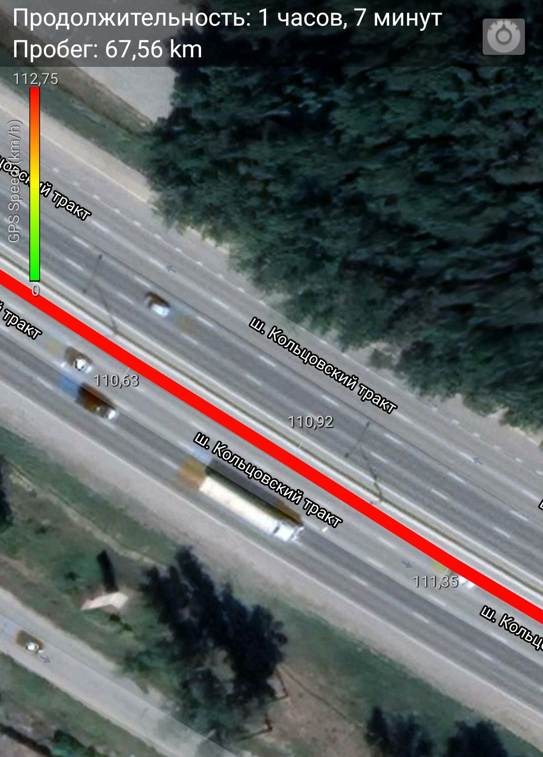

Судя по раскраске - была... Координаты из постановления: speedcamonline.ru/view/strelki/56.77336/60.72025/16
Вы не на раскраску смотрите, а на цифирьку в левом верхнем углу скрина, это максимальная скорость в поездке.

В показанном месте достаточно было пройти ровно на 110, чтобы получить "от 20 до 40"...
Спорно, ни разу не видел штраф за 110, но это безусловно не значит, что такого не бывает.
Но к данной ситуации это не имеет отношения, так как скорость указана 114, но так не было на самом деле.
К сведению, я по этой дороге езжу каждый день, с самого строительства, как только навесили Автодорию координаты на Спидкам я скидывал. Пишу для того, чтобы Вы понимали, что я не случайно там оказался и понимаю, что где-то меня пытаются обмануть.
У комплекса погрешность плюс минус один км/ч или всё-таки два? Если два - очень похоже. Да и 112,75 плюс один очень даже до 114 округляется.

Посмотрел в Торке поближе, перед Автодорией скорость была ниже 111.
Но что-то я и правда расслабился совсем.
Надо немного попридерживать лошадок.
Как думаете, к кляузе стоит прикладывать этот скриншот, или сам себе наболтаю?
