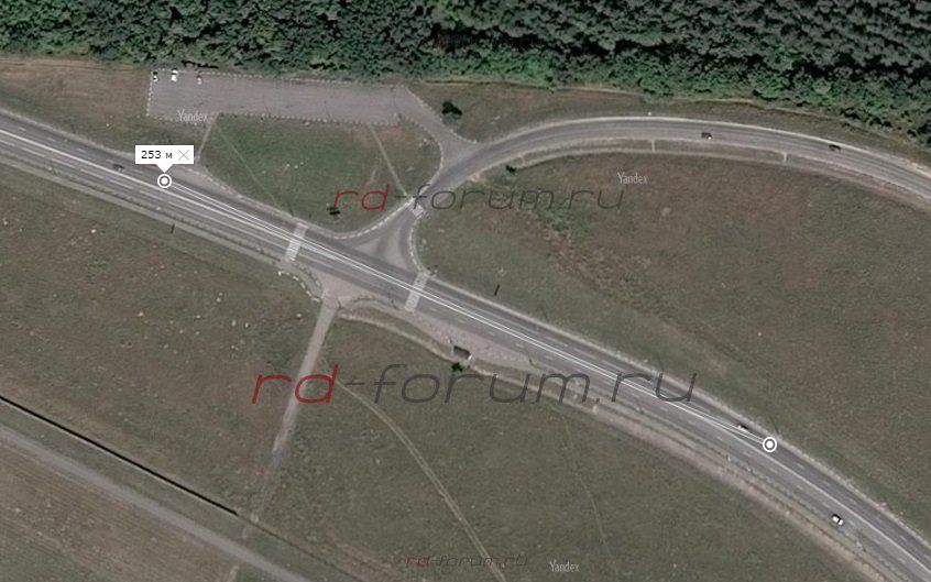

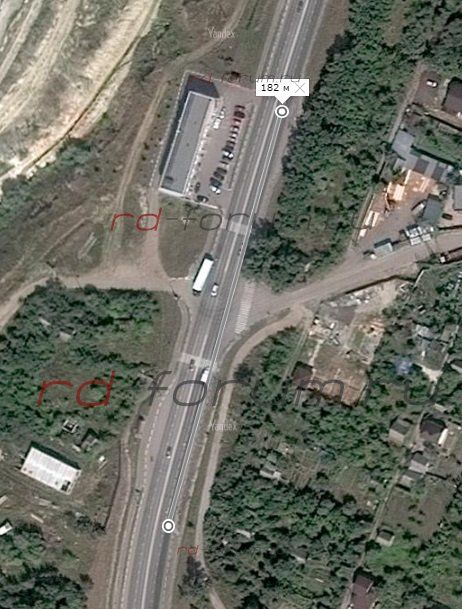

[DOUBLEPOST=1516524555][/DOUBLEPOST]Видео скинул в личку. История переписок к сожалению не сохранилась. По видео видна дата создания.
Вчерашние видео на два радара КРИС-П в спину на рельефном участке дороги с поворота и на подъём:
Для сравнения: Conqueror GPS 899+, Monaco S - все в режиме Трасса.
Так же для сравнения Escort 8500 x50 intl и Neoline 7500s в режиме Турбо, но немного ранее.
