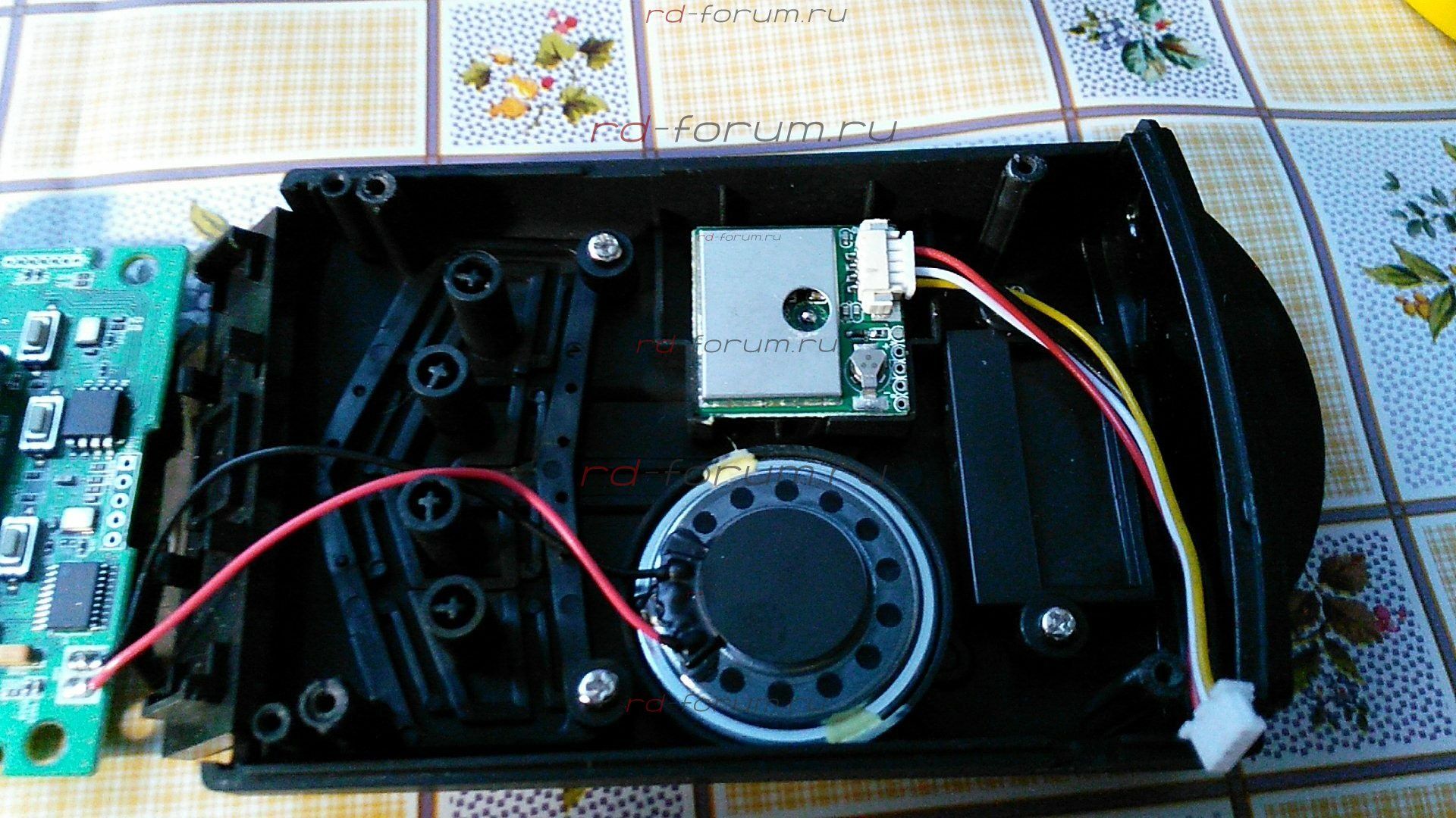

Народ, приехали ещё модули GPS для гарантийной замены. Закончившийся срок гарантии не влияет на получение. Меняем всем кто:
1. пришлёт мне в личку видео ролик залитый на ютуб или другой обменник, в котором будет наглядно продемонстрирован холодный старт с временем поиска больше минуты(+/-), либо сделает фото внутренностей детектора, на котором будет видно сам модуль.(это приоритетный вариант)
2. пришлёт мне в личку адрес куда отсылать в формате: индекс, город, улица, дом, кор/стр, кв, ФИО. контактный номер телефона и адрес эл. почты.

@Alex58, изначально написал один вариан предоставления доказательства долгого поиска. Потом добавил в описание второй вариант с фото.
Это не я должен фото выкладывать, а желающий заменить модуль, должен его сфоткать, а я по внешнему его виду пойму требуется замена или нет.

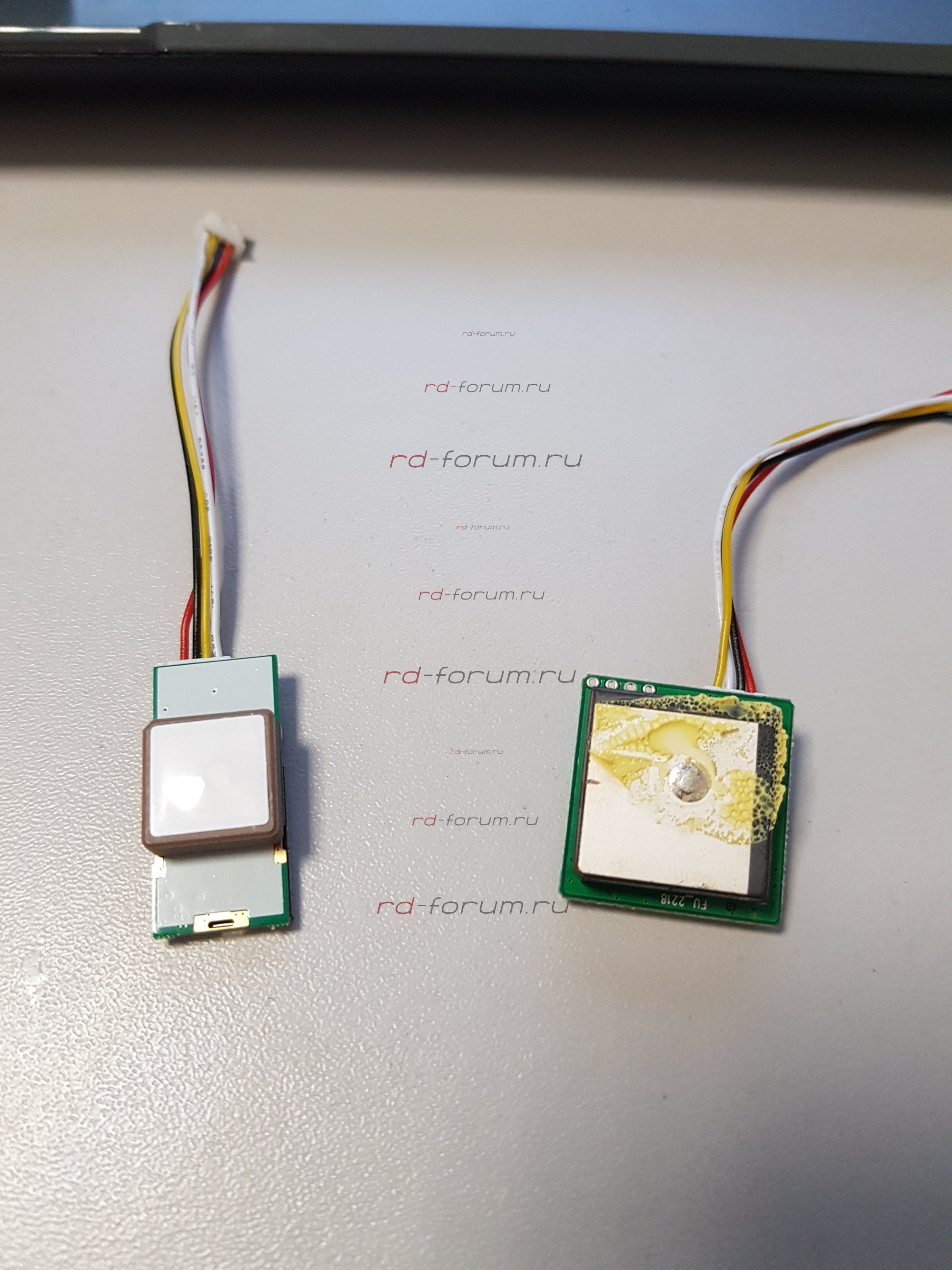

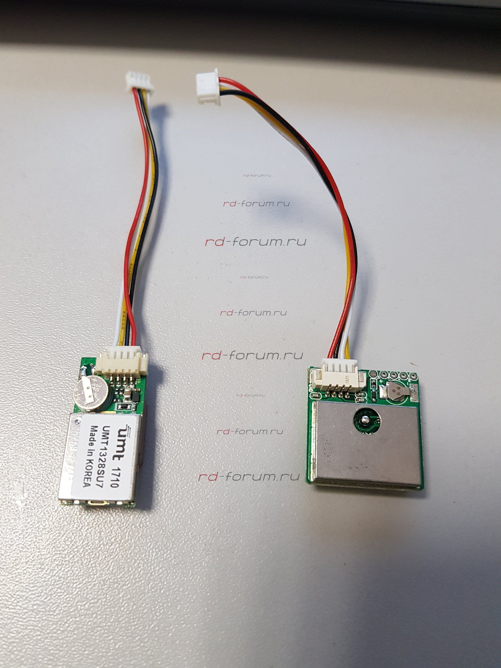

Вот слева новый

Спасибо. Разница между ними видна сразу.
И в отличии от мнения что размер решает всё, показывает обратное. Меньше, но ловит так же быстро, как большущий Шомиковский. Могу сфоткать наглядно. у меня есть.:)
Да, если можно. Было бы интересно посмотреть. :eek::)
У меня спутники находит на холодную примерно 30 сек. Какой там стоит, к сожалению, сказать не могу. Ну не разбирать же РД просто из любопытства!

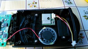

У меня тот, что справа. Вынуть его не смог, судя по фото он чем то приклеен?

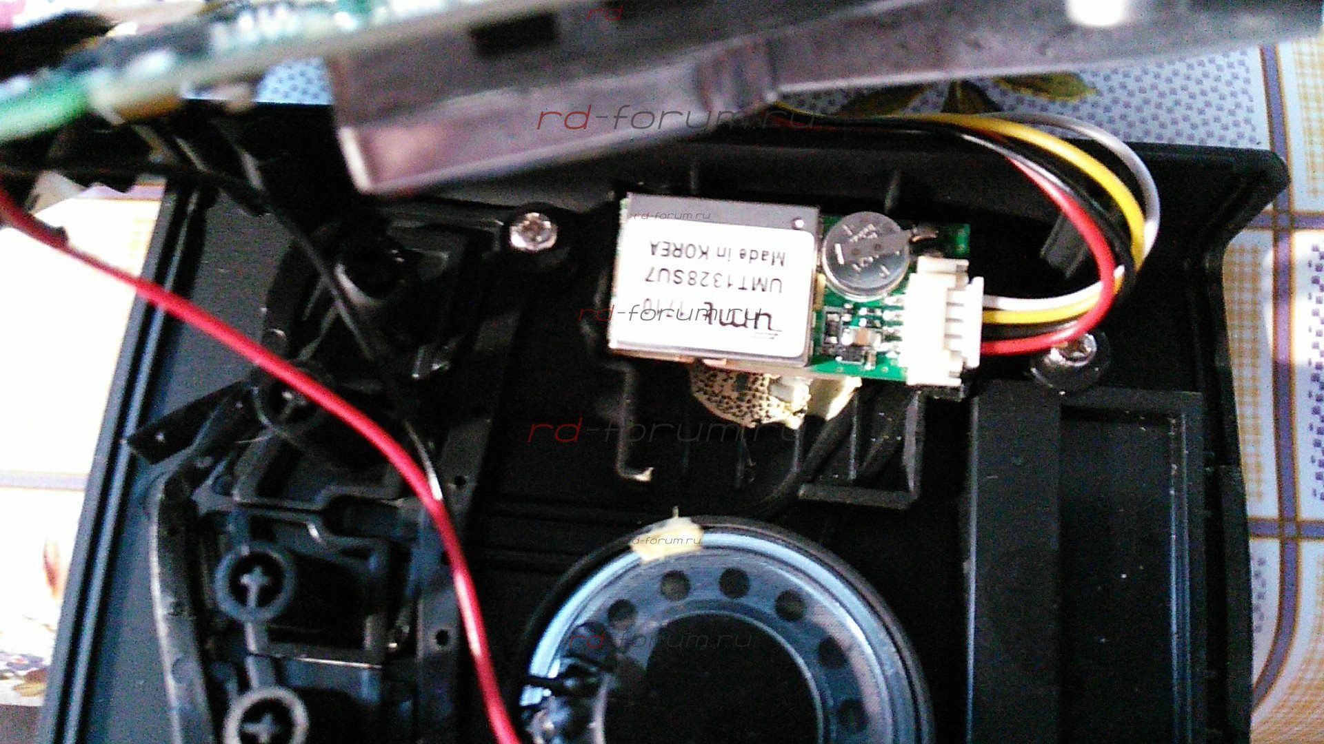

Погрей, сказали они ... :D
Кто же знал, что бытовой фен жены почти не уступает промышленному. Я всё время пользовался её старым феном, вполне себе обычный, но он оказался в деревне. Пришлось взять Бош. Как говорится - Бери Бош, и ..;)
Последствия заметны на второй фотке, толкатель кнопки подплавился, рамку, в которой находятся кнопки пришлось выкинуть. Кое как, с колхозом собрал, кнопки фурычат. Чип посадил на каплю Момента.
По результату замены. Первый пробный холодный запуск был на подоконнике, спутники поймал в течении 5 мин. Сейчас в авто поиск спутников занимает 1-2 сек, это несколько быстрее, чем на ВР и Шомике. У них с ВР паритет, отдупляются почти одновременно, довольно быстро. Но ТВ сейчас их уделывает, мотор не успевает пустится, он уже рапортует.
