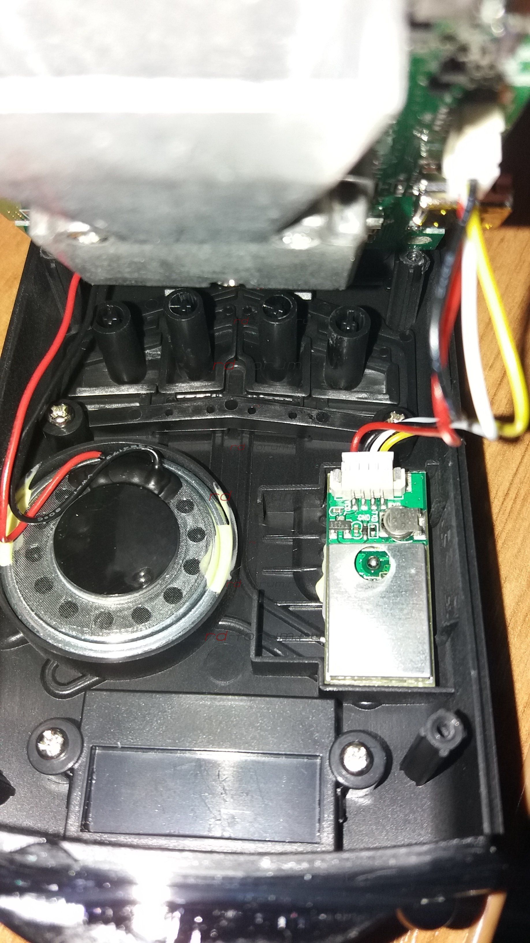

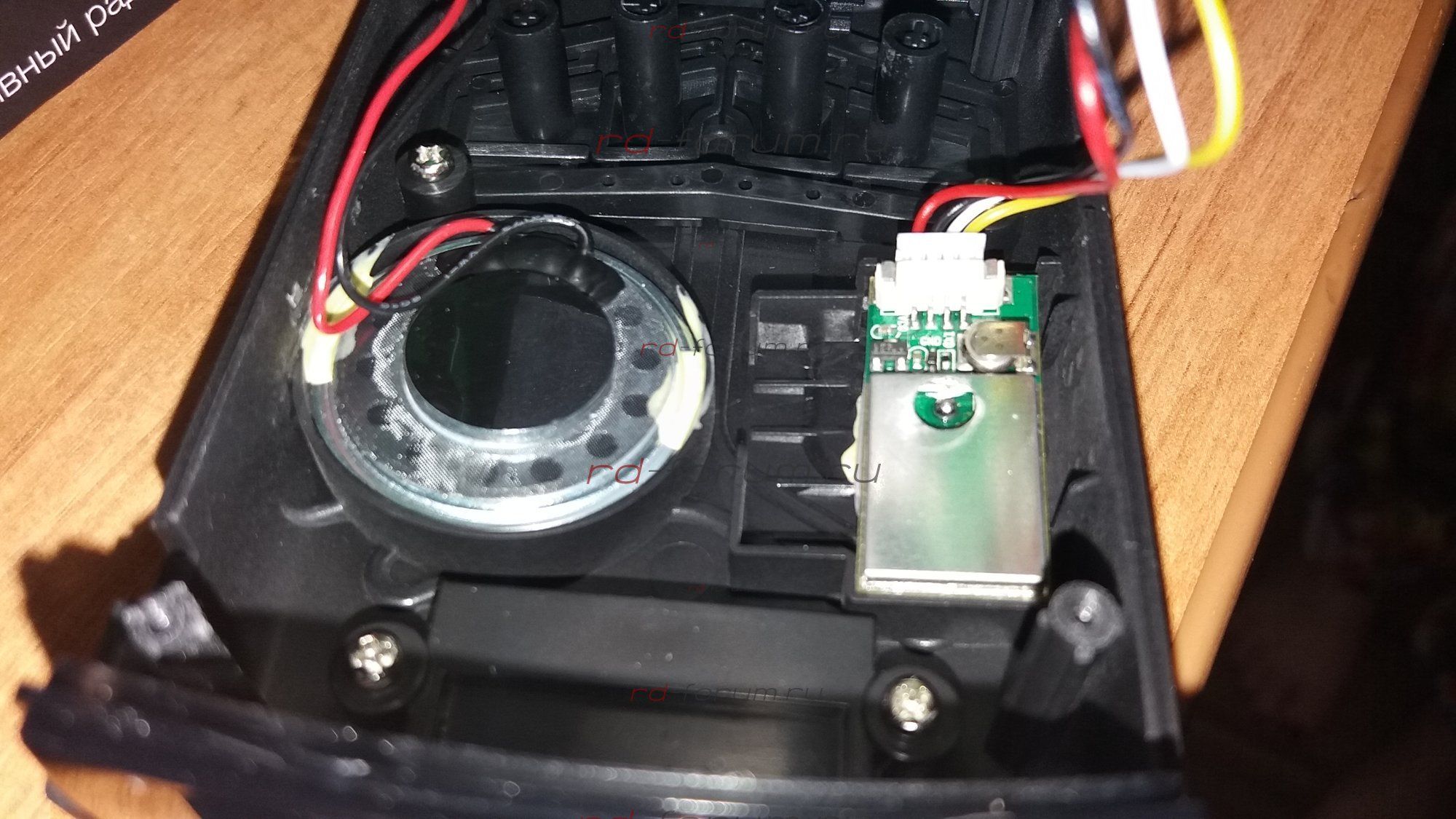

Народ, приехали ещё модули GPS для гарантийной замены. Закончившийся срок гарантии не влияет на получение. Меняем всем кто:
1. пришлёт мне в личку видео ролик залитый на ютуб или другой обменник, в котором будет наглядно продемонстрирован холодный старт с временем поиска больше минуты(+/-), либо сделает фото внутренностей детектора, на котором будет видно сам модуль.(это приоритетный вариант)
2. пришлёт мне в личку адрес куда отсылать в формате: индекс, город, улица, дом, кор/стр, кв, ФИО. контактный номер телефона и адрес эл. почты.

Добрый день! Вчера стал обладателем TrendVision Drive 700 и столкнулся с такой проблемой. При холодном старте из коробки спутники нашел минут за 15 пока ехал. Дома обновил все по инструкции с сайта. Сегодня с утра поехал по делам связь со спутниками такая же долгая но соединялся. Подъехал к дому выключил детектор,посидел покурил включил снова поймал секунд за пять. Проделал такие манипуляции в течении полу часа,все норм со спутниками. Спустился часа через два попробовать соединение ждал минут пять и тишина. Как мне быть в такой ситуации? Замена ЖПСа еще актуальна?

У Вас новый модуль. У него быстрый поиск. Если конечно стекло не фиолетовое/атермальное. Или глушилок ЖПС рядом нет.
Нет стекло обычное,глушилок на сколько я знаю нет. Я пробовал в разных местах в городе,останавливался и стоял ждал результата ноль. Сегодня утро снова пробовал и опять штанга. Так что посоветуете отнести в магазин поменять??

Зачем мне второй?? Я же не знаю какой модуль является старым какой новый.
Про замену gps модуля вы успели прочитать, а фото на предыдущей странице, чуть ли не следующим сообщение, старого и нового модуля не увидели?! Ну-ну, бывает...
