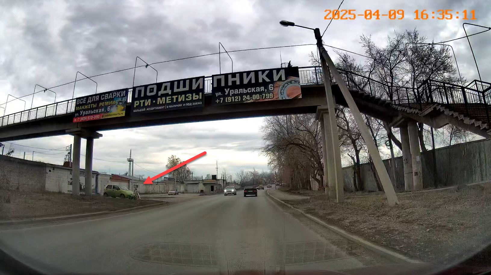

Фото бы их.
А РД, если даже в режиме "турбо" никак его не принимает - значит радар выключен. Но скорее всего это просто муляж. Или может в корпусе криса что-то безрадарное вообще. Поэтому и интересны подтверждения - на них будут и координаты, и даты и название комплекса.
Ну, не могу я подойти и затребовать сертификат (или какая бумага у него там есть) на этот "Крис-П"... Или начать в принципиально в упор его фотографировать... Скрин с видеорегистратора есть... Качество, конечно, так себе...
П.С. на предыдущей прошивке, детектор отлично отрабатывал этот древний Крис.
П.С. до Прошивка GPS 16, RD 11 я еще не обновился. Завтра... )

Не нашёл, где это, по яндек-скарте. Вроде бы Красногорский район, судя по рекламе о подшипниках.
Да, издалека похож на крис. Спасибо, я полагал, что они уже все с закончившимся сроком поверки и, соответственно, не должны эксплуатрироваться в качестве доильных аппаратов.
Можно же для проверки взять флэшку со старой прошивкой и на месте, в даже 500 метрах (если "крис" включен - то фонит очень сильно) проверить, перешив РД на старую версию, будет ли приём сигнала.
Если будет - тогда писать оленеводам, мол, вот он крис, вот она прошивка, с этой видит, с этой не видит.
Все верно, стоит вот сдесь.
1-я Синарская улица
Каменск-Уральский, Свердловская область
Там ставят, то Кордон, то Крис. На той, предыдущей прошивке, Кордон фонил значительно дальше, чем этот Крис.
3 108
А вот это странно. Или данный РД в самом деле имеет проблемы с крисом, или там крис полу-мёртвый. Потому что все мои немногочисленные встречи с крисами в прошлом - это приём как минимум за 1,5км на комбо-аппарат без LNA.
