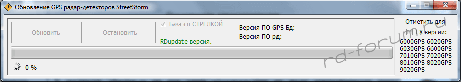

у меня в устройствах появился 7020gps,хотя у меня 7020gps ex.надо исправить.и при обновлении получаю на выходе без пункта меню стрелка импульс.приходится потом с оф сайта прошивку заливать 7020gps ex/
Конкретный "ЕХ" был получен добавкой отсутствующей части к "обычному" 7020GPS. Информацию о модели прибора внутри него никто не перезаписывал, в результате - он так и продолжает опознаваться программой обновления как обычный 7020gps.
Более того, есть предположение, что часть *0*0GPS.EX моделей появилась на свет именно таким же образом (и с такими же последствиями) из запасов, оставшихся на складах. И именно поэтому для таких моделей производитель сделал отдельную разновидность программы обновления, которая "заранее знает", что это именно "ЕХ" разновидность прибора.
Внимание, вопрос - что именно надо исправить и кому?
Наверное, можно и так, раз уж не получается прочитать, что написано после запуска обновления справа вверху...
База, при таком сценарии, тоже должна заново подгружаться с офф.сайта, но это же неважно, правда?
Или предлагается пойти тем же путём, что и производитель и сделать различные кнопки запуска обновлялки:
1) Для всех, кроме *0*0GPS.EX
2) Для *0*0GPS.EX
3) Для radiovidic ? :)

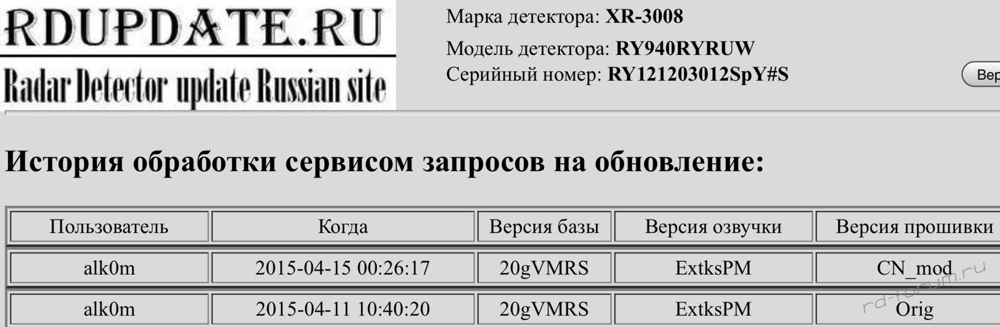

После последнего обновления появился глюк: радардетектор стал терять спутники во время любого включения динамика. Т. е. не важно от чего сработал динамик, Ка диапазон или камера, занесенная в базу. Пробовал прошиваться и Orig, и CN_mode, и отключал внешний блок. Результат один. Такое впечатление, что при срабатывании речевого процессора идет какой то сбой.
С момента появления возможности выбора версии прошивки никаких изменений в выдаваемом при обновлении наборе софта не было.
Вариантов видится два: попробовать сделать сброс, если не поможет - аккуратно вскрыть, посмотреть, есть ли в этой модели батарейка, подпитывающая GPS приемник. Проверить ее состояние при наличии...

Conqueror XR3008
Сброс делал, не помогло, батарейка есть, но она контактной сваркой припаяна. Пошел проверять..
