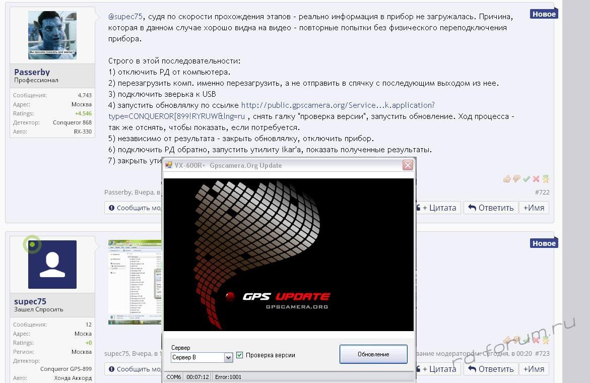

Друзья помогите разобраться!
Регистратор при обновлении пишет Error 1001
Обновляю на сайте rdupdate.ru как гость, выбираю модель intego vx600r
    27,6 КБ · Просмотры: 902
    134 КБ · Просмотры: 951
